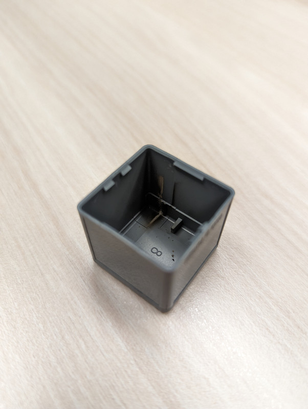

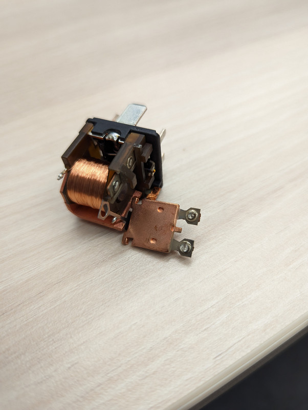

Hello a tous,
Attention en les phase 1 et phase 2 le relais n'est pas le même (pas le me nombre de broches).
Sur les phase 1 il faut prendre en remplacement des X203:
-X266
-X152
Sur les phases 2 ce sont les Bitron,Bosch et Siemens qui eux ont un ampérage supérieure et un nombre de broches inférieur aussi.
J’ai commandé un X266 chez BMW il m'a ocuté 28€ TTC et il faut compter 3jours de delais.
Il s'installe ne lieu et place de l'ancien.
J’ai démonté l’ancien et effectivement un des deux contact était niqué aussi :D
A savoir que chez Férouze c’est le même soucis qui s'appliqué essentiellement a nos 4200 phase1.

Commande fait chez BMW pour environ 28€
Ref 61 36 1 393 403
Sur internet avec les frais de ports j'arrivais au même prix voir plus.
Changement fait, et pour le moment pas de changement notable à l'utilisation.
Mais quand je vois l'état de celui que j'avais d'origine, je pense que j'ai vraiment bien fais :?

J'ai aussi fais le remplacement du relais préventivement.
Au démontage, j'ai constaté que les contacts étaient "charbonnés"
Par conséquent j'ai bien envie de croire que le remplacement n'a pas été vain.
