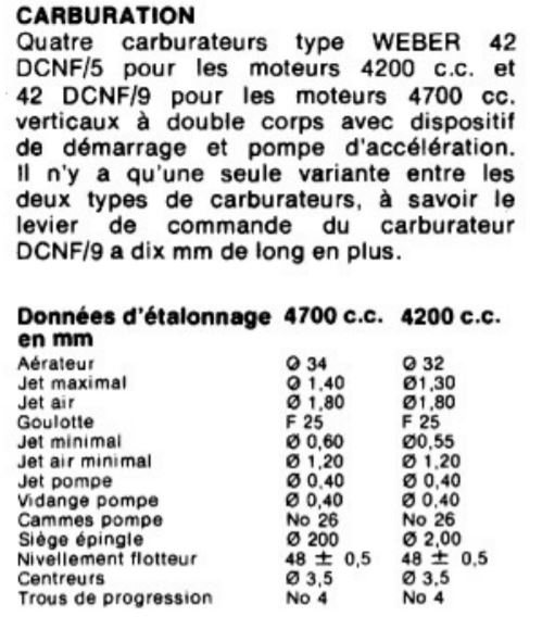

extrait du manuel d'atelier concernant les types de carbus
bien que daté de 1975 et englobant les 3 versions il ne parle pas de la 4,9L
la boite 5 ZF n'est pas non plus exactement de la meme reference entre 4.4 et 4.7

La première partie du manuel (jusqu'en page 136 et avec le diagramme électrique) ne traite en effet que des 4200 et 4700.Maseratrident a écrit :extrait du manuel d'atelier concernant les types de carbus
Tout ce qui concerne la 4900 n'est abordé que dans la deuxième partie à partir de la page 137. On y voit en particulier ce qui concerne le système de freinage Citroen et le nouveau système d'air conditionné.
Mais il est vrai que dans cette seconde partie ils ne précisent pas de nouveaux réglages des 42 DCNF pour le moteur 4900.
La boîte ZF a été améliorée pour la 4900, elle est d'un nouveau type plus robuste.Maseratrident a écrit : la boite 5 ZF n'est pas non plus exactement de la meme reference entre 4.2 et 4.7
Pour les 4200 et 4700, je crois que c'est le même type de boîte, même si les rapports sont différents

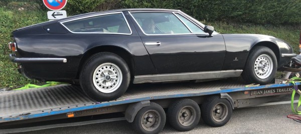

Et celle-là, où en est-elle?Maseratrident a écrit :hello
ça y est elle est arrivée sur plateau ; pour faire 1500 bornes il vaut mieux ne pas prendre de risques... [...]
la suite au prochain numero !
