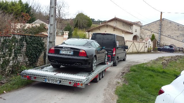

Suite et fin...
Ma Maserati m'a été livré saine et sauve cet AM.
J'ai fait quelques kilomètres avec avant de la mettre au garage pour son "confinement"...
Tout va TRÈS BIEN - les vitesses passent mieux que jamais.
Je suis TRES content de Lénaïc Tatard / Algorithme 44
Avant de tomber la cloche d'embrayage il avait découvert que l'embrayage ne débrayait pas à cause de la défaillance de l’électrovanne sensée envoyer du liquide à l’équivalent du cylindre récepteur d'embrayage lors de chaque changement de vitesses. Il a donc commencé par la remplacer, (un PPV02), et toutes les vitesses se sont mises à passer normalement. Malheureusement il y avait toujours le bruit de roulement - du roulement d'axe d'embrayage qui avait du jeu... Donc il a dû quand même tomber la cloche d'embrayage pour changer ce roulement et, donc, en profiter pour remplacer l'embrayage etc.
Le coût de réparation de mon problème de non-enclenchement de vitesses plus le bruit de roulement a été 2921€ TTC mais maintenant d'après le rapport des données d'autodiagnostic sur sa valise "TEXA" à la fin des travaux (et donc après les 120 km de "rodage" de l’embrayage) j'ai une PIS de 5,2 et un taux d'usure d'embrayage de 0,63% car embrayage tout neuf. Avant d’acheter ma CC j'avais mentalement mis à coté 5000€ pour le remplacement d'un embrayage en concession. Ça baigne !!!
Amitiés
Tony
