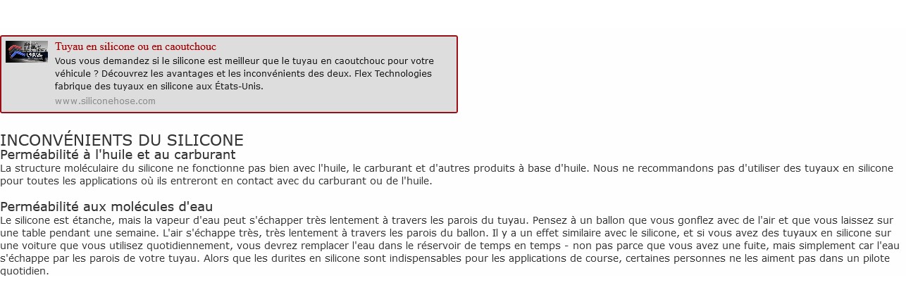

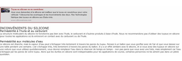

Je cherchais un sujet sur les durites silicone pour le caser et j'ai trouvé...
Je viens de voir ça (traduction google) chez nos amis Anglais.
(En haut le Postimage classique, et en bas le "Ajouter des fichiers joints" après 4 ou 5 manips... Et qui n'est même pas au bon endroit dans le texte... :evil:)
Bref... :roll: , article intéressant :shock: , et je confirme par ailleurs que les durites silicone, il faut sacrément les serrer pour ne pas avoir de fuite.
A mon avis bon à savoir. ;)

joeley a écrit :Je cherchais un sujet sur les durites silicone pour le caser et j'ai trouvé...

"Le silicone est étanche mais la vapeur d'eau peut s'échapper très lentement à travers les parois du tuyau".
Ca me semble un raccourci osé quand on parle des "silicones", en fait toute une famille de produits, non seulement du point de vue chimique, mais aussi de leur fabrication.
Les polysiloxanes sont en effet plutôt hydrophobes du fait de leur composition chimique (donc ils "repoussent" l'eau).
Et s'ils sont bien perméables aux gaz moléculaires simples (oxygène, azote) c'est plus discutable quand on parle de gaz composés comme la vapeur d'eau.
