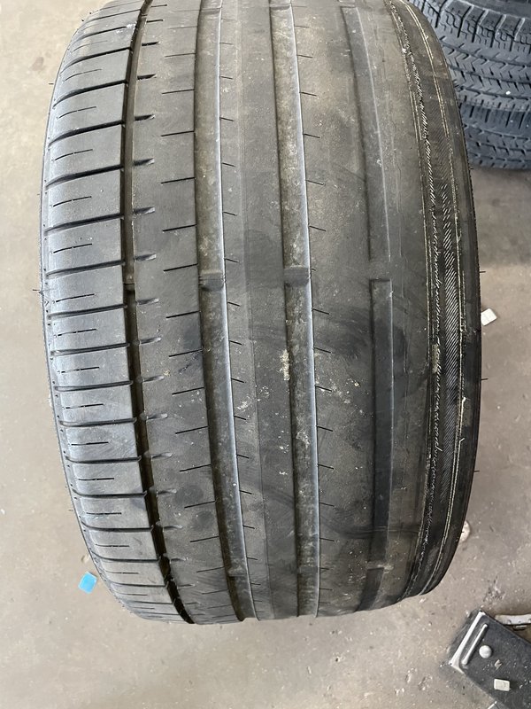

Si ce sont les pneus d'origine (comprendre ceux qui étaient sur la voiture lors de son retour au Japon), ils ont probablement un âge canonique, je ne me focaliserais pas sur leur état.
Un remplacement est nécessaire ceci dit, fait vérifier la géo par la même occasion.

Oui j’ai rdv vendredi pour les changer il est plus que temps :lol:
Ok je vais demander pour une géométrie et un carrossage du coup!
Apparemment ils ont 7000 kms :o

Forchi a écrit :Et à l’achat le CT ne le précisait pas ?
Non CT nickel
Voici le rapport du carrossage d'hier si cela parle plus à certain, j'ai un deuxième rdv car il doit rajouter des cales....
Étant novice j'aimerai bien votre avis la dessus, idem si vous avais des conseilles de valeurs de réglage à donner je suis preneur

Ton pneu c'est celui qui était à l'arrière
Donc il est possible que ça soit du jeu dans la rotule de la biellette arrière : http://maseratitude.com/viewtopic.php?f ... &start=140

Si la voiture à été rabaissé sans mettre de calle, tu auras plus de carrossage...et donc des pneu qui s'use plus à l'intérieur qu'a l'extérieur
J'ai fait une géométrie hier et c'est qui à été dit aussi. Pour la mienne je les pas beaucoup rabaissé donc ça ne posera pas de problème d'usure asymétrique comme sur tes pneus !

C'est bien mieux. Tu avais de l'ouverture sur le parallélisme à l'AR et beaucoup (-1°).
Maintenant, il y a le pincement qui va bien. Ça devrait pousser plus droit en accélération et manger moins de pneu ;)
Le carrossage était globalement bon à l'AR. Léger écart mais pas de quoi expliquer le niveau d'usure du pneu.
Le carrossage se règle effectivement avec des cales qui ressemblent à de grosses rondelles fendues.
A l'AV, c'était neutre en parallélisme et maintenant tu as un peu d'ouverture. Ce sera un peu plus joueur et incisif pour la mise en virage et c'est la préco constructeur.
Profites bien 8-)

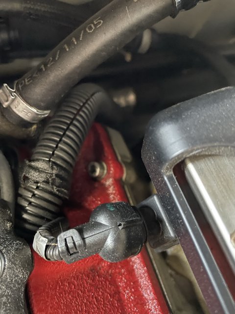

Je faisais une petite vérification visuelle quand je me suis aperçu que le couvre culasse est tous gras :cry:
Voilà le coupable un suintement à cet endroit!
Pouvez m'éclairer sur la résolution, c'est un joint à cet endroit à changer?

J'aimerai bien régler le problème avant le Mans
Kubota B4200 ;)
Messages : 10310
Re: Présentation de ma Gransport
Finkbrau a refait des pipes pour ghibli. Je sais pas si c est compatible. Regarde voir son fil
