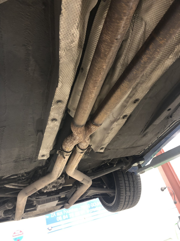

Il reste des silencieux avant les sorties?
Re: Et maintenant Maserati
oui, il y a bien des silencieux avant les sorties.
