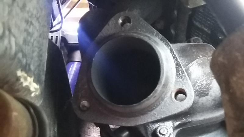

Bien evidement une (et heureusement juste une) des vis M10 qui tient la lignen d'echappement s'est cassee. Impossible de rectifier sur place ni de demonter la piece sous peine de tout casser. Ca restera comme ca, la vis tient maintenant sur deux tours de filetage.

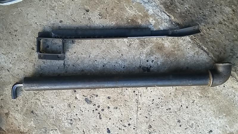

Pour vidanger le pont il faut du gros matos: l'ecrous fait 42mm, j'ai fait cette cles carre il y a quelques annees. La rallonge sur la cles allen c'est juste pour devisser le bouchon.

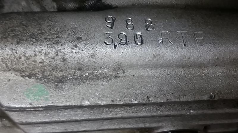

C'est une boite auto, le diff est bien un 3.90, a priori le ZF le plus court qui existe. J'hesite a le remplacer par un 3.25 pour rallonger les vitesses et recuperer le court pour le circuit.

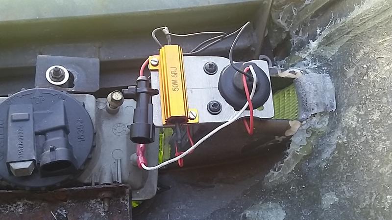

Passons au registre "on n'a pas de fric mais on a des idees".
Comment remplacer un cligno HORS de PRIX par un equivalent pas cher qui lui ressemble (de loin).
Depuis que l'industrie mondiale est dominee par la Chine nous (les europeens) avons perdu beaucoup de nos capacites de production et de savoir-faire, mais nous (les passionnes de vielles voitures) avons gagne la possiblite d'acheter des pieces utilles pour pas cher.

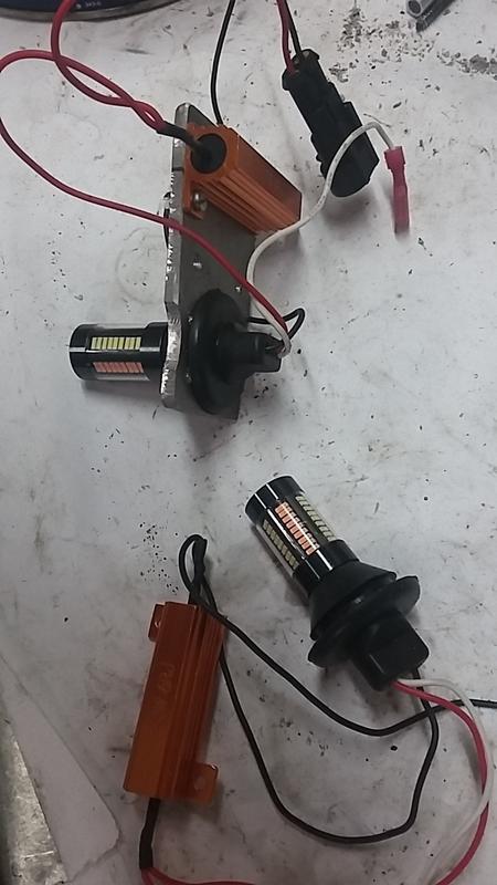

Il est devenu possible, entre autre, d'acquerir des ampoules etanches a LED pour nos voitures. Ce qui rend possible de remplacer les clignos traditionnels tout pourris et etanches (sur papier) par des clignos pas etanches du tout avec des ampoules a LED (vraiment) etanches.

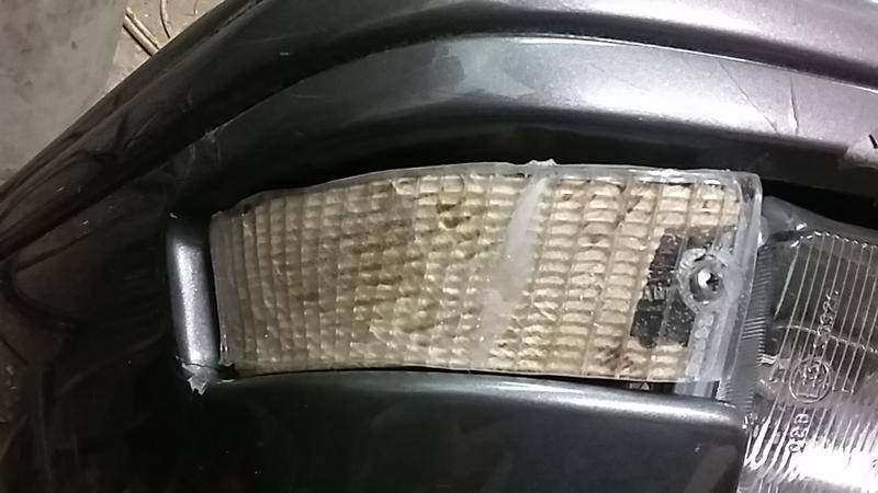

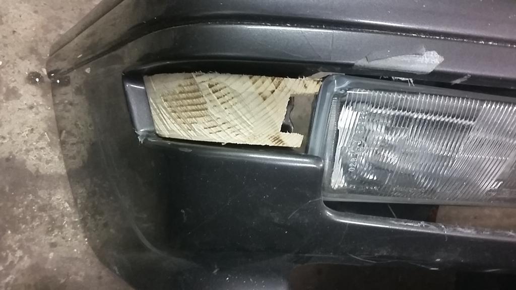

On commence par une fabrication d'un cligno en bois.
Ensuite on trouve un cligno chinois pas cher (genre 10 euros la paire) qui ressemble au notre, et on le charcute.
On le fixe et on le chauffe dooouuucement avec un decapeur pour ramollir le plastique (qui pue) et le plaquer (a la main) au cligno en bois.

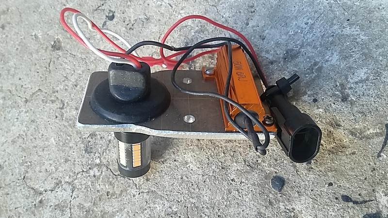

Ensuite on fabrique un support en alu pour y fixer l'ampoule et la resistance de puissance (obligatoire avec le relais du cligno sinon ca clignote tres tres vite).
Ne faites pas attention a la forme du support en alu, c'est une plaque 4mm que j'ai recupere d'un autre projet d'il y a 15 ans.
On installe tout ca sur le pare-choc.
Et on obtient un cligno pas beau de pres mais tres bien de loin, et qui plus est n'a pas peur de flotte et qui eclaire super bien.

Cette couleur orangée quand il clignote, c'est à travers le bois?
Et les LED sont sans doute étanches, mais les raccords électriques ne risquent pas de se corroder?
En attendant, très débrouillard!
Pour la vidange de pont, un carré de 42: pourquoi une telle dimension?
Pour ta ligne d'échappement, si la vis M10 est une des trois qui apparemment fixe la ligne sur le collecteur, c'est sûr qu'il vaudra mieux réparer, ça doit vibrer un max dans ce coin...

Il n'y a pas de bois. Le bois n'est qu'un moule pour former l'objet.

Merci de l'info, il y a donc un plastique de couleur dessous.

Pardon Alpa, c'est combien la valeur en ohms de la résistance ?

dromadaire a écrit :Pardon Alpa, c'est combien la valeur en ohms de la résistance ?
A+
6R signifie 6 Ohm. 21W = 12 V * 2A. 12V / 2A = 6 Ohm.
C'est vendu avec. C'est pour si on utilise le relay de cligno d'origine qui veut une charge de 2 ampoules de 21W. Sinon on peut aussi remplacer le relais et ne pas installer les resistances de ballast.

Évidemment, P=UXI et P=RxI2
Ou avais-je la tête !
