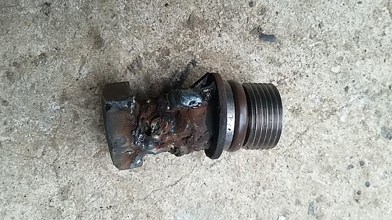

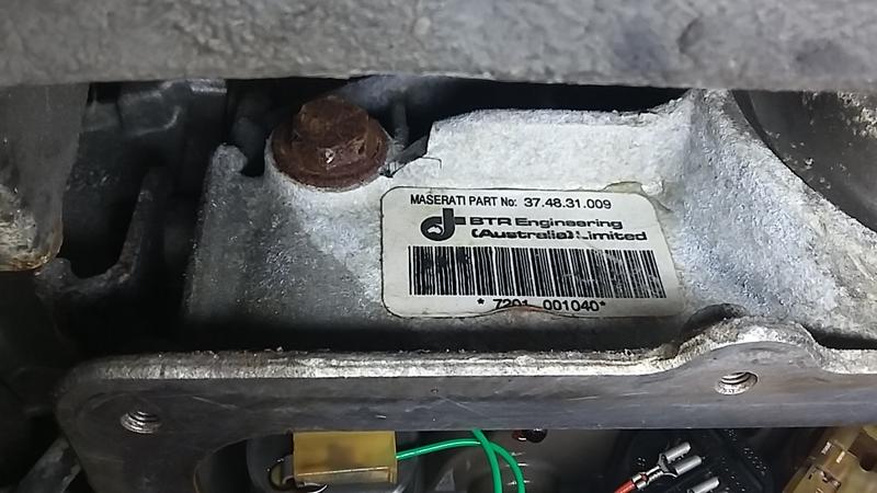

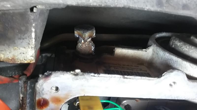

La BVA etait remplis de mauvaise huile: Dextron de base, l'odeur n'est pas la meme. Et il y avais de joints du filtre, le precedent n'avait pas ete enleve avant d'installer le nouveau filtre.
2 heures et demi pour devisser le bouchon de remplissage de la BVA. Et moi qui prevoyais 1 minute.
Les connards ont serrée a mort, ca doit etre une espece de concours de virilité chez les mecanos décérébrés. Il a fallu souder sur la vis, mais souder par en dessous est tres difficile, le metal goute.
Maintenant c'est devenu une vis de 24, ce sera difficile a foirer :lol: .

alpa
Messages : 4261
Localisation : Grenoble
Re: Qui cherche une Z achete une QP4
Message par alpa »
C'est clair ca donne envie, et ca fait peur comme d'hab quand on passe derriere les mecanos, les "professionnels".

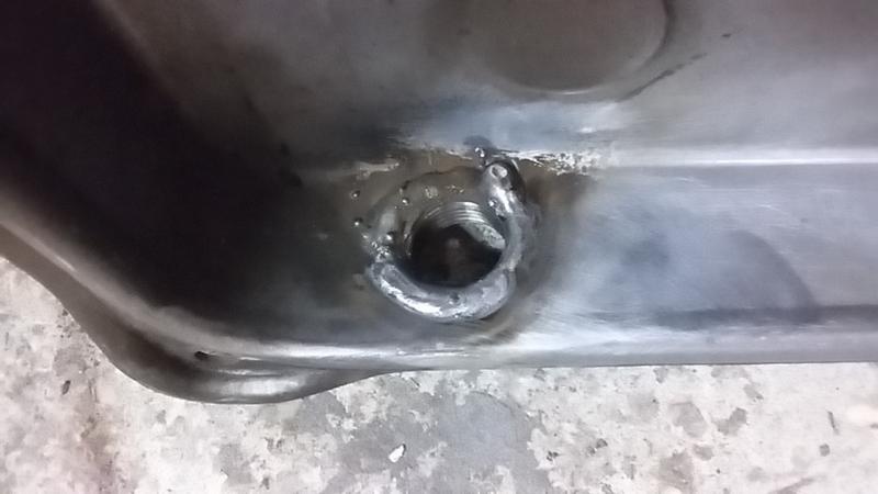

J'ai aussi installe un bouchon de vidange de la BVA, ca evite de se prendre des douches d'huile de BVA.
Je l'ai soude de l'interieur, moins casse-gueule.
Je confirme egalement qu'il y a bien 4L d'huile dans la BVA, ou presque, conformement a la notice. Disons 3.8L. Apres ca deborde par le bouchon de remplissage.
Tant que c'était ouvert, pas bête le bouchon de vidange.
Et soudé de l'intérieur, c'est très propre.
Si je comprends bien, pour sortir la vis de remplissage, tu as d'abord soudé une tête hexagonale (d'un diamètre un peu plus grand?)?
Soudée à l'arrache comme elle apparaît (ça doit effectivement ne pas être simple par en-dessous dans ce petit espace), c'est une chance que ça n'ait pas cassé au desserrage...
Et ensuite tu as refait qqch de plus propre en soudant une tête de 24?

Froggie a écrit : Si je comprends bien, pour sortir la vis de remplissage, tu as d'abord soudé une tête hexagonale (d'un diamètre un peu plus grand?)?
Oui. J'ai recommence ma soudure 5 fois avant de reussir a devisser.

Comme on peut le voir c'est un joint torique, il n'a pas besoin d'etre serre du tout, j'ai serre la vis a la main. C'est comme les joints de clim.
Remarquable: le joint est celui qui etait monté pendant que je soudais sur le bouchon, il a tenu. PTFE forcement.
