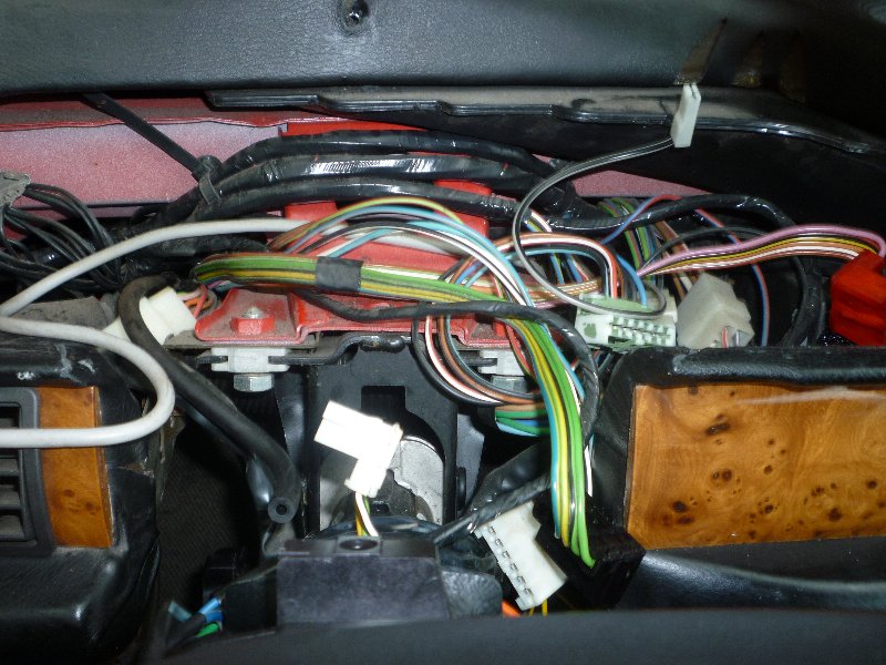

Nouveau problème , plus aucune connexion au niveau de la commande des phares et des essuie glaces :!:
Maserati Biturbo STEERING COLUMN MULTI SWITCH head light turn horn 313320114 à remplacer :?:
J'en profites pour démonter le bloc compteur et remplacer le compte tours et le compteur kilométrique ( réparé chez Foulon )
Messages : 10309
Re: Une 2.24V en plus sur le forum !
Décidément.... il y a du courant qui arrive?
Messages : 7320
Konimino2 a écrit :Décidément.... il y a du courant qui arrive?
Tout marchait bien , test des lampes OK , j'ai voulu tester les phares et plus rien ?
Les fusibles sont bons , j'en ai déduis que le bloc est défectueux , cela faisait déjà un moment que je n'avais plus de klaxon !
Je regarde pour démonter ce bloc

Messages : 7320
Konimino2 a écrit :Je dois en avoir un.
Mais comment le démonter :?:
Messages : 10309
Déjà enlever le volant je dirais. Je regarde ce soir.
Messages : 8853
Sur la 3200, c'est comme ça en tout cas.
Tu enlèves le volant, puis tu extrais le truc rond sur lequel vient se visser le volant et le bloc commodo est simplement pris en sandwich.
Gun
Message par Gun »
Bay, vaporises donc de la bombe contact là dedans + les connecteurs autour.
Je l'avais fait sur la Ghibli (faux contact pour les appels de phares)
