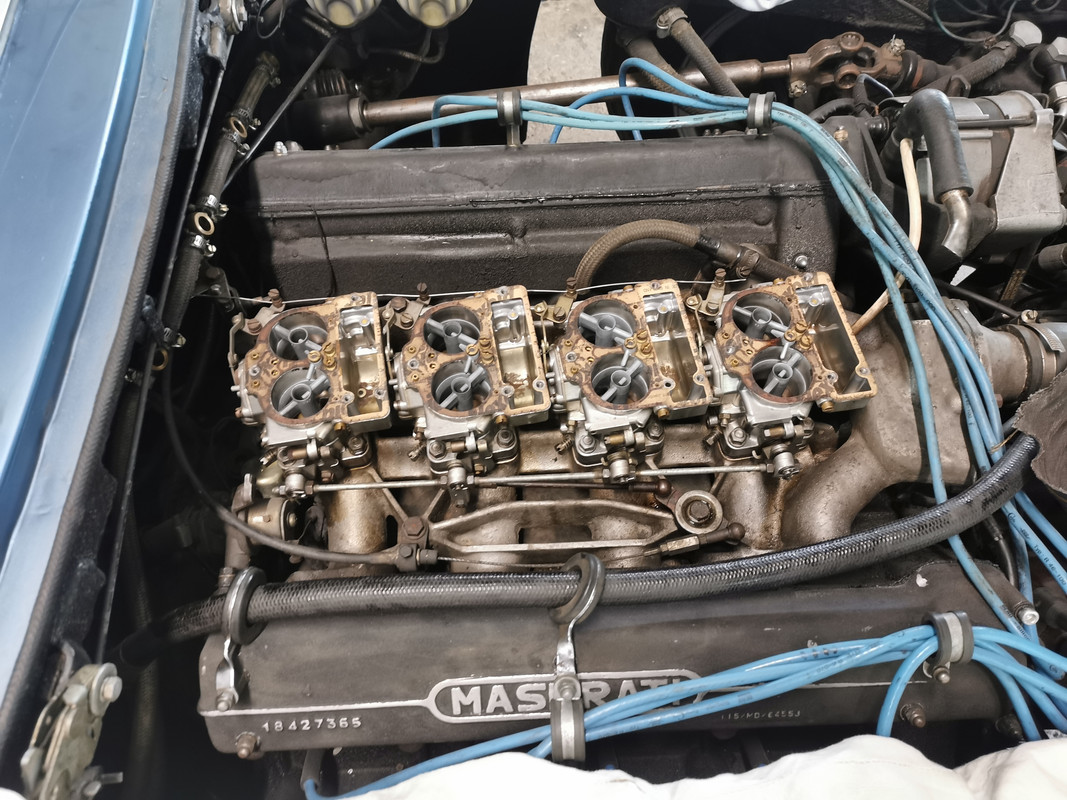

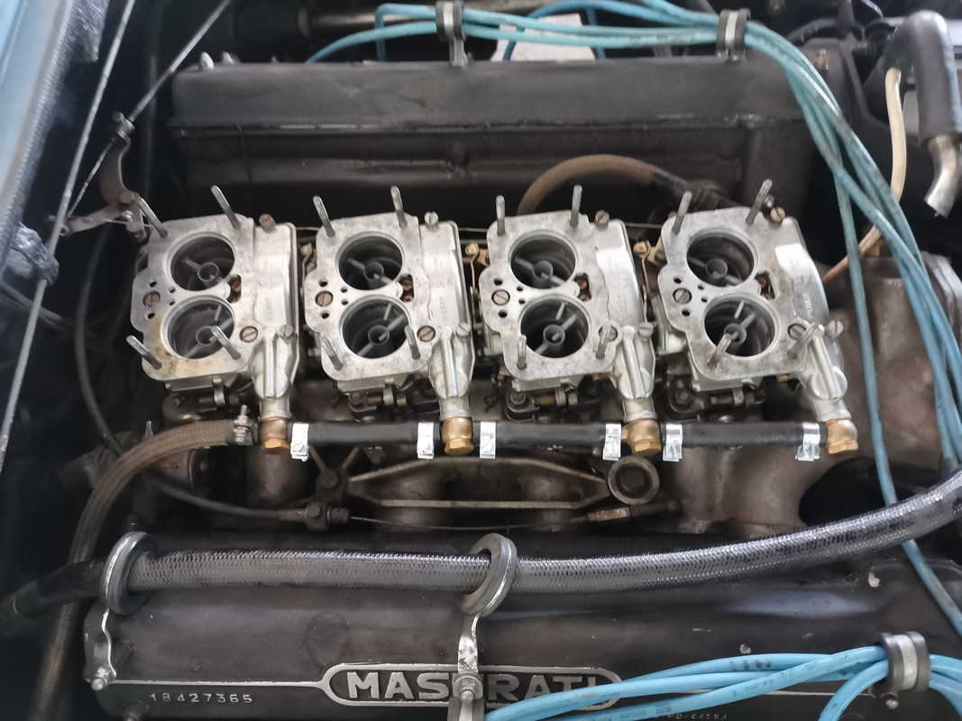

Aujourd'hui un peux de réglage

Le réglage des Weber m'a toujours paru un art difficile, surtout quand il en a quatre double (je ne parle même pas de six...).
Pourtant il paraît que c'est "relativement" simple.
Ca t'a pris combien de temps sur cette Ghibli?

4 ou 6 carbu en ligne c'est pas trop compliqué. Enfin une foi que tout autour est réglé cava bien, :lol:
Après comme plm 3 + 3 un peux plus dure ( enfin je pence jamais fait. :lol:) mais vu le montage je le place en 2eme position. :lol:
Et le plus compliqué. C'est les carbu montage carré, car il y a des biellette de renvoie
Genre 308 gtb jalpa uraco
Et le pire. Carbu solex de 2cv.. Car.. Je déteste les 2cv. :lol:

biturbo1984 a écrit : Et le plus compliqué. C'est les carbu montage carré, car il y a des biellette de renvoie
Pour Jalpa/Urraco, c’est un vrai bordel: les carbus avant et arrière ne sont pas appairés : il faut régler chaque banc indépendamment
pour richesse et régime. Ensuite une sorte de palonnier pour les piloter ensemble via le câble d’accélérateur.
