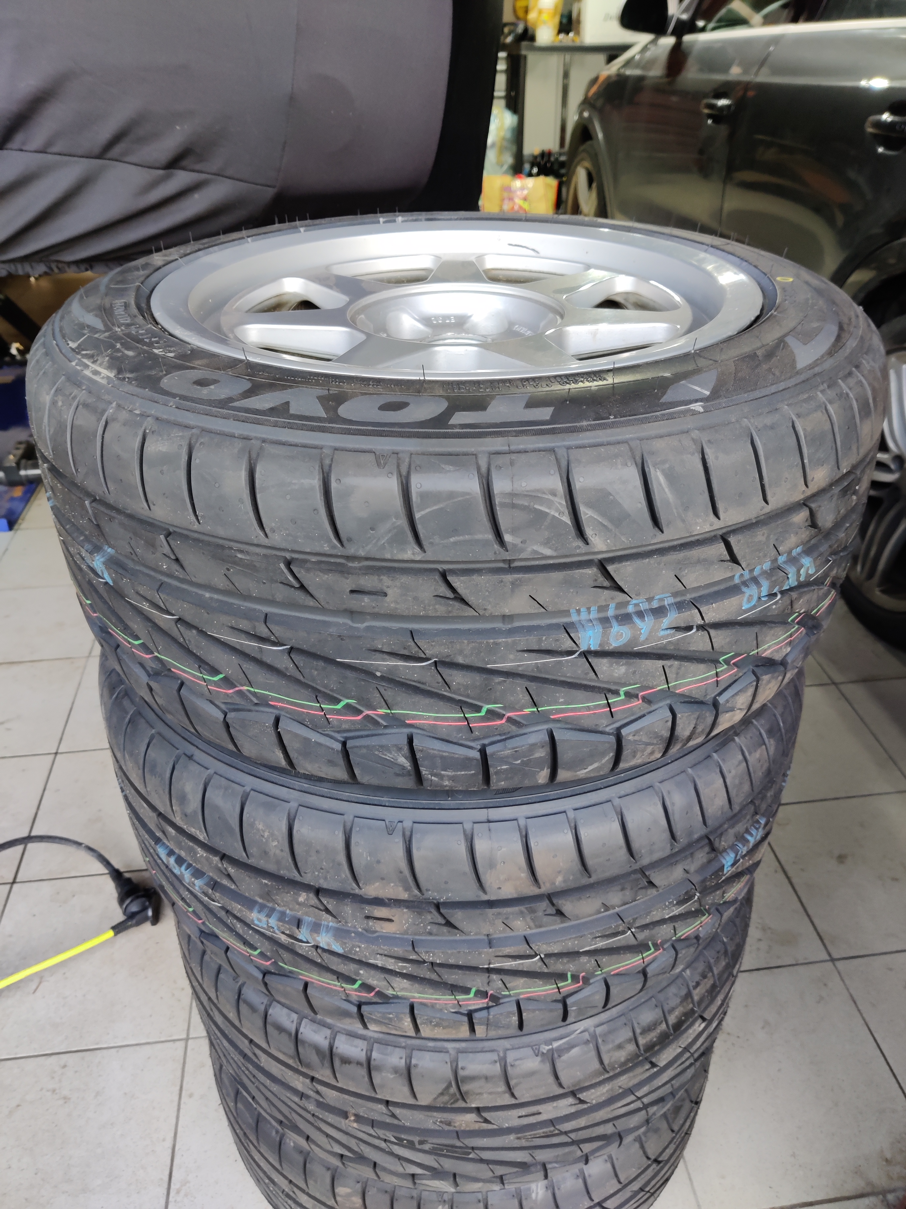

J'ai récupéré mes pneus cette après midi.
On a finalement trouvé un compromis entre la gomme semi slick et le pneu chinois inconnu.
Au final, ce sont des toyo TR1 qui équiperont la shamal.
Peu de review, le pneu est plutôt récent (sorti courant 2019 il me semble), c'est un asymétrique.
On verra ce que ça donne. Visuellement, il est pas mal en tout cas (c'est un critère comme une autre :lol: ).

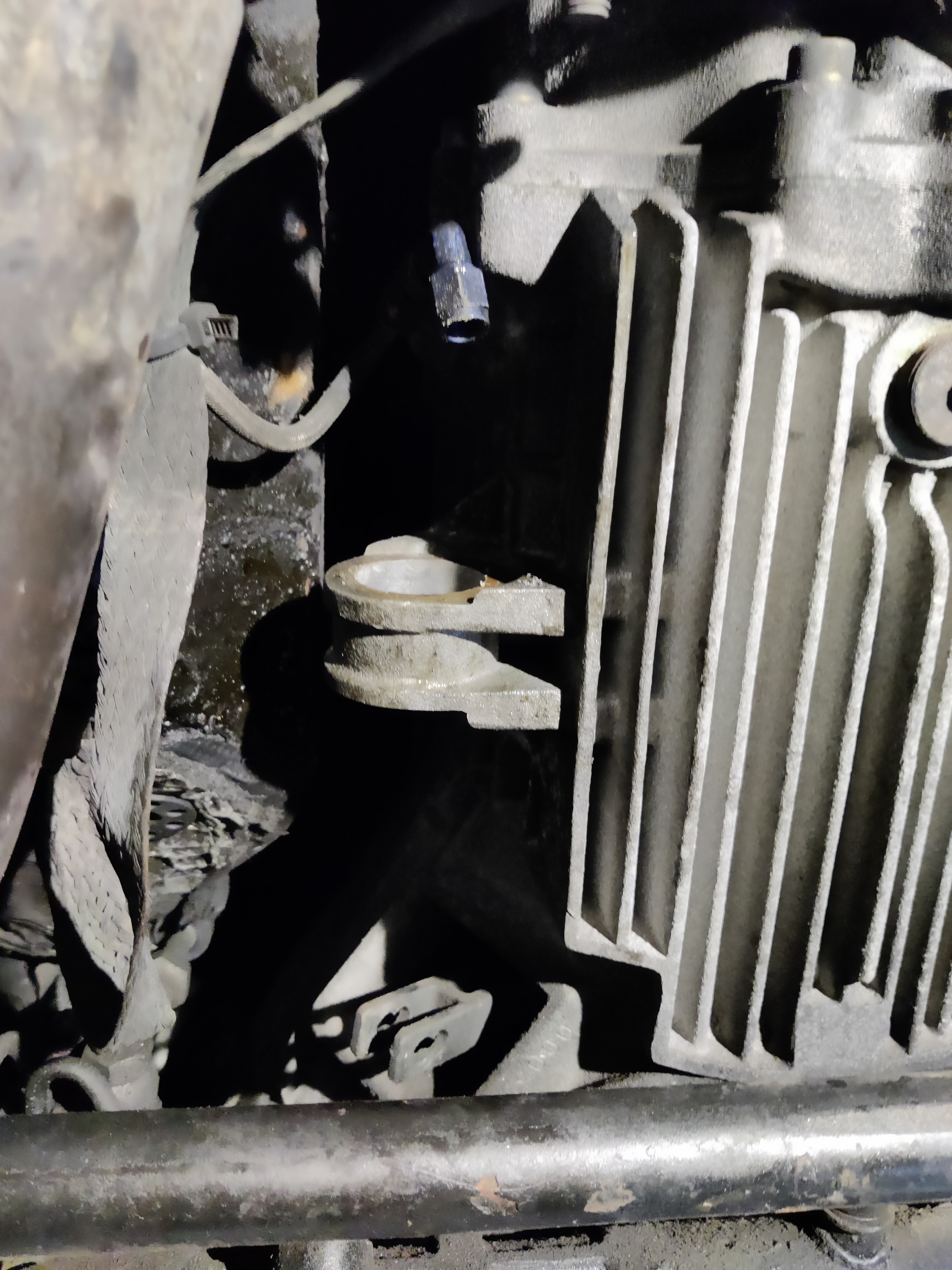

Tout d'abord, la double bonne nouvelle du jour, j'ai pu enfin enlever le récepteur d'embrayage.
Il se sera bien battu le bougre, mais à force de persuasion et en chauffant l'anneau qui le maintenait (au pistolet à air chaud, je me voyais mal avec une torche là-dessous :o ), j'ai fini par l'extraire.

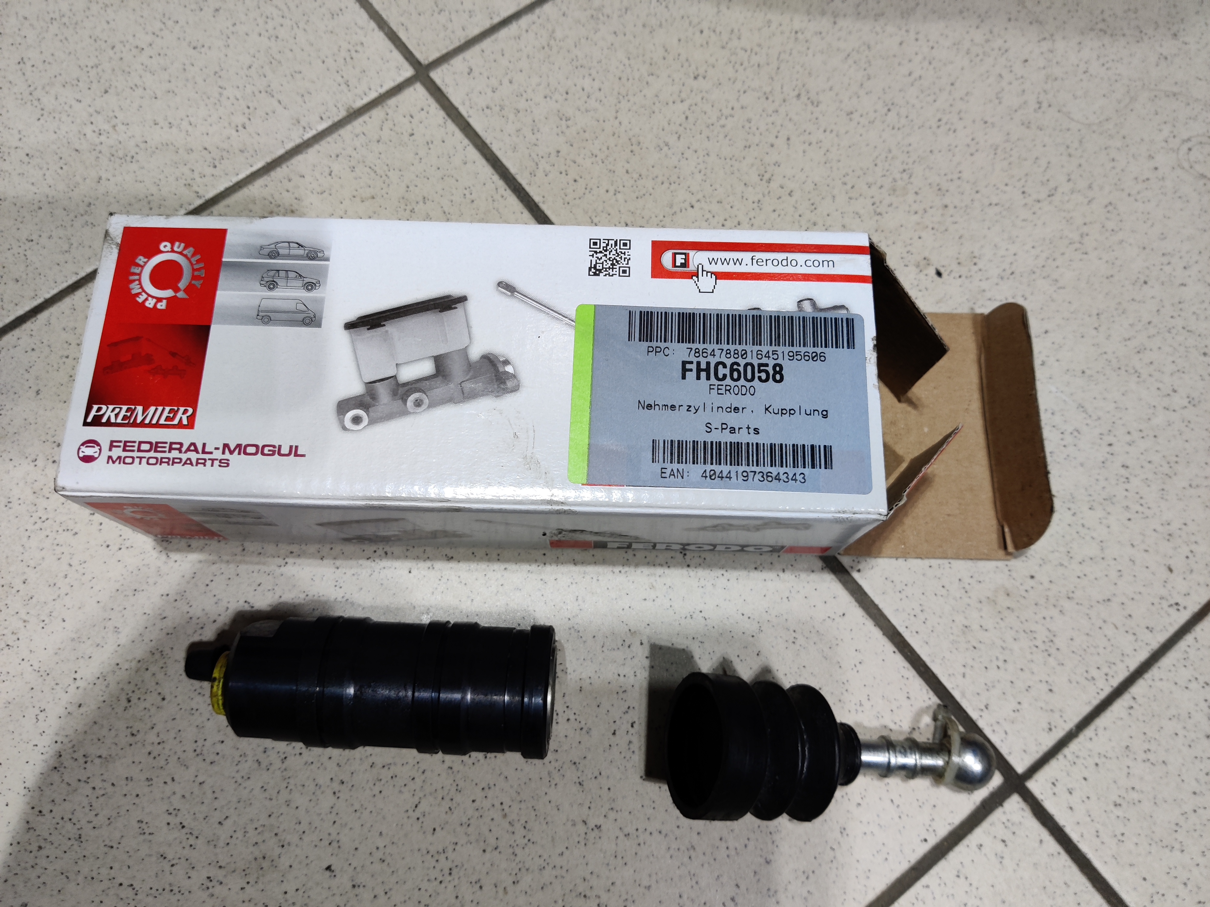

Double bonne nouvelle donc, car j'avais commandé un peu à l'aveugle un qui me semblait sensiblement identique sur autodoc https://www.auto-doc.fr/ferodo/7864788 , une pièce montée sur toute une série d'alfa entre 1966 et 1993 ( :shock: ), vendue à un prix raisonnable (une quarantaine d'euro).

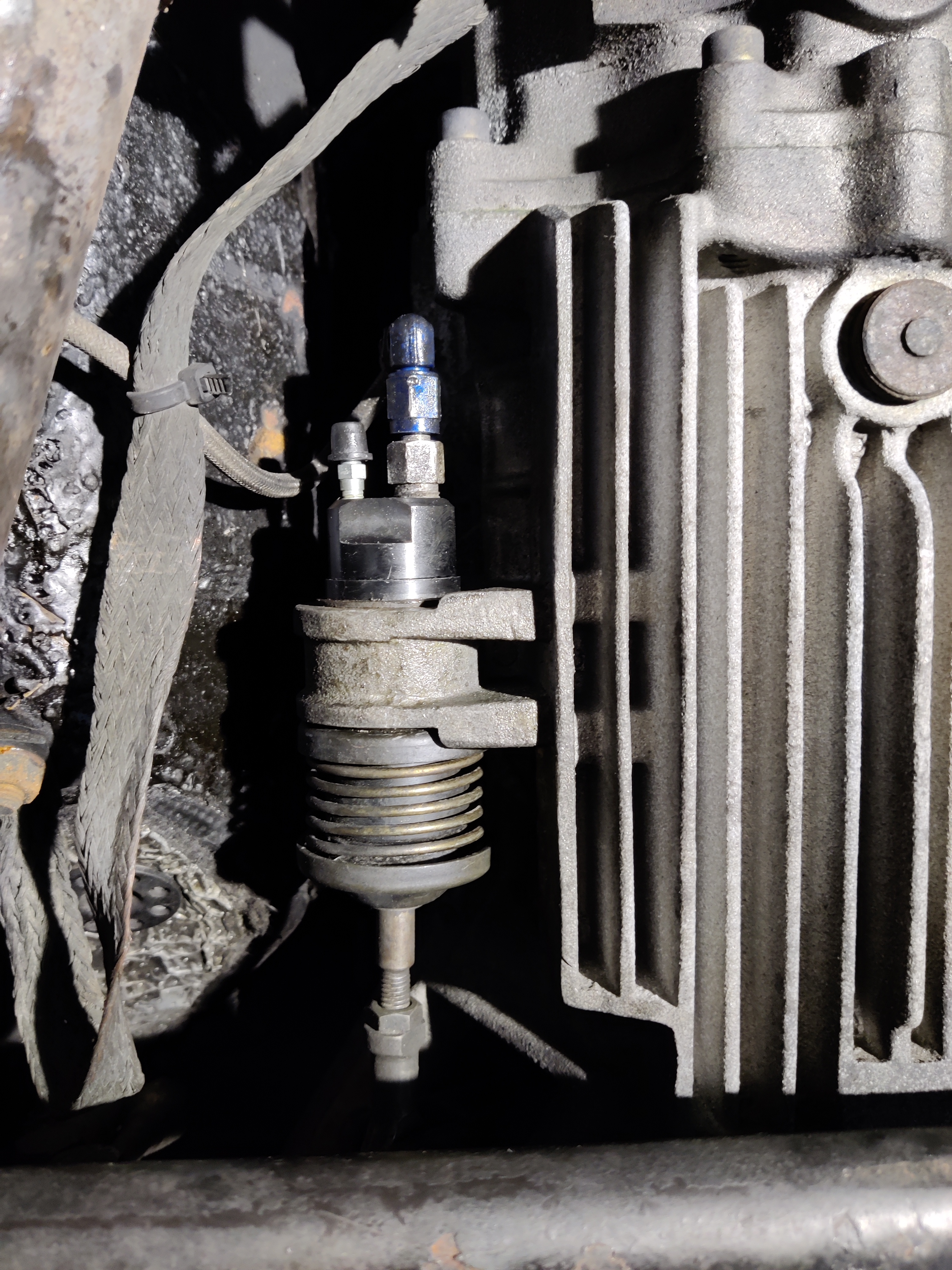

Et bien, c'est compatible, il suffit de remplacer la tige avec l'ancienne et tout marche nickel.
Il n'y a plus qu'à le glisser dans son support (sans avoir oublié de dévisser sur l'ancien le raccord pour la durite et le placer sur le nouveau.
Une fois en place (mettez des rislan pour bloquer le ressort pendant le montage sinon c'est galère ; et aussi, n'attachez pas le bras directement à la fourchette avant de mettre en place le récepteur, sinon, ça complique aussi la chose).
Sinon, l'ancien était bien HS, le piston ne tenait plus, et vu la m*rde qu'il y avait dedans (oui, ce liquide grisâtre a du un jour être du dot :o ), de toutes façons, je doute qu'une purge ait suffit. :oops: .

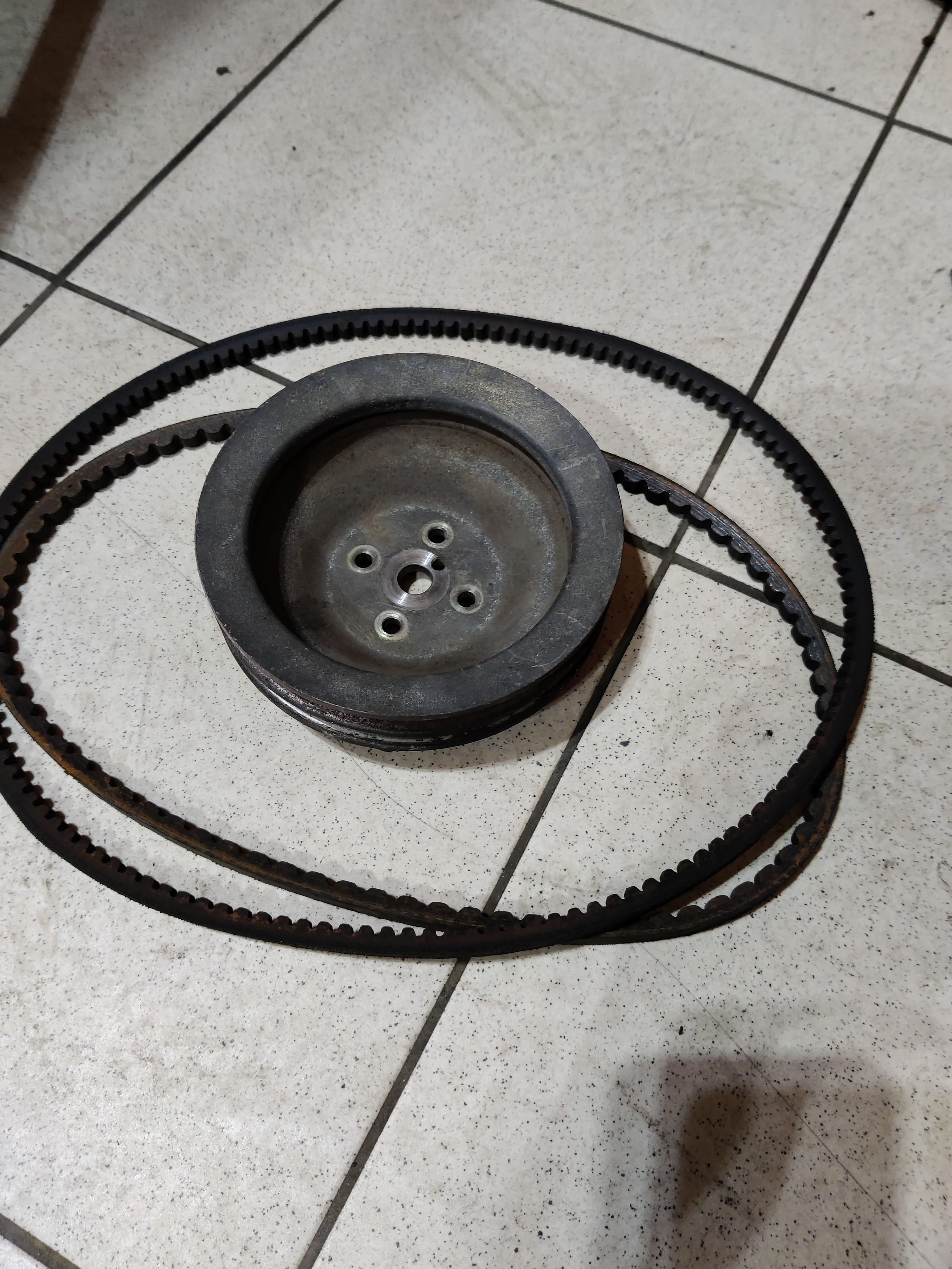

Ensuite, on revient dans la baie moteur, dire de démonter la poulie damper.
Vu que je n'arrivais pas à bloquer en utilisant frein à main et mise en vitesse, j'ai utilisé la même technique qu'avec la 3200, une grosse clef allen entre le volant moteur et la cloche, ça marche nickel, rien ne bouge.
Retrait des courroies aussi, je récupère les ref.
