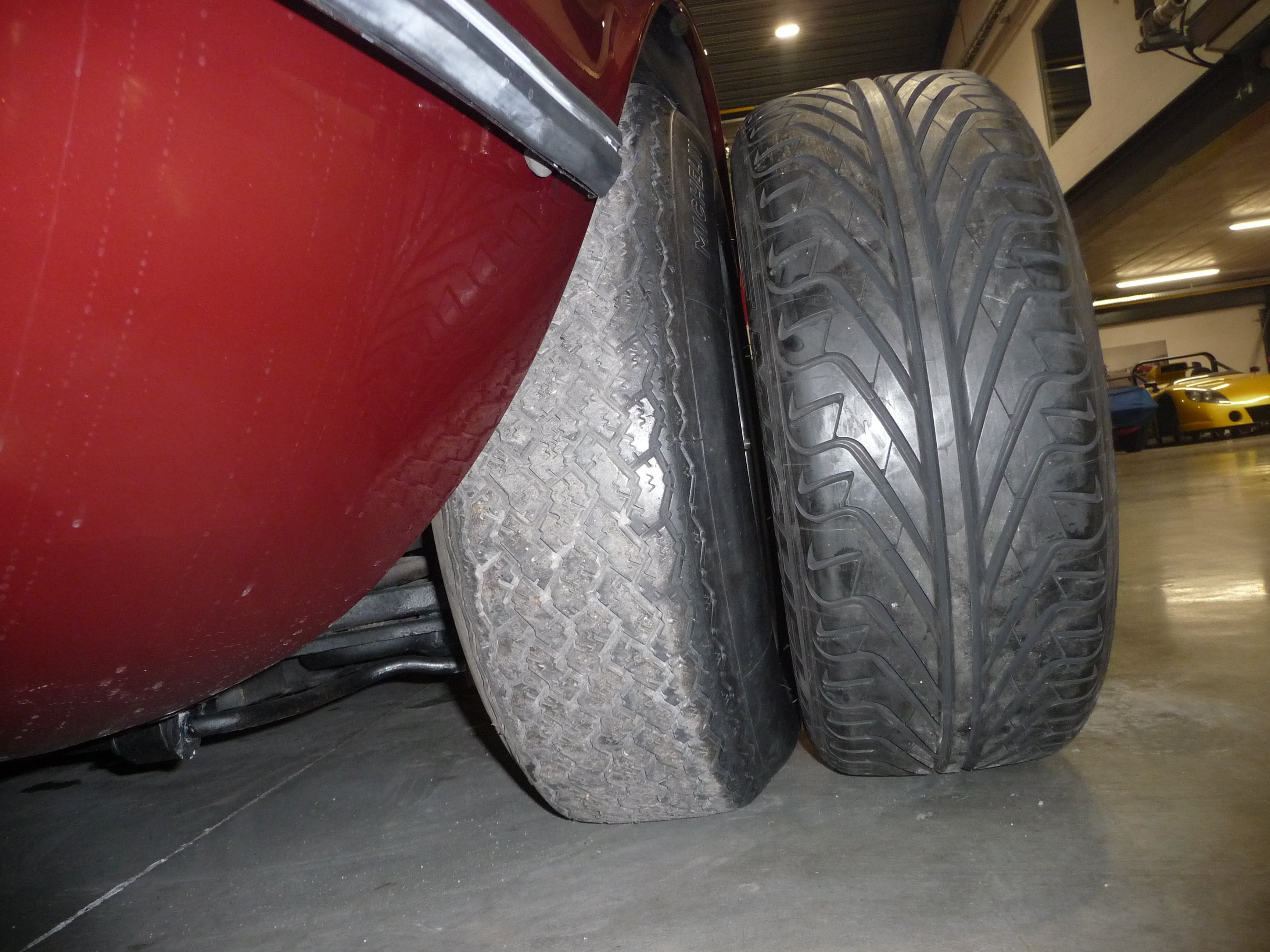

Avec mes 215/70 R15 actuels, la garde au sol au point le plus bas est actuellement à peine de 9 cm :shock:
En jouant sur l'orientation des colliers d'échappement, je peux espérer aller jusqu'à 11 cm, ce qui ne serait pas du luxe.
Dans cette doc, on remarque aussi que les Pilot Sport, de la génération qui a suivi le XWX, ont les diamètres suivants:
- 225/50 R16: 64.2 cm
- 255/50 R16: 67.2 cm
Autant le 255/50 R16 a un diamètre pas trop éloigné de celui du XWX 215/70 R15, autant le 225/50 R16 est nettement plus petit, rabaissant ainsi le véhicule de plus de 2 cm, ce qui laisserait donc une garde au sol actuelle de seulement 7 cm, voire de 9 cm en optimisant les fixations de colliers d'échappements.
Impossible de rouler ainsi sur nos routes sans stresser à la moindre bosse ou nid de poule!
Il faut passer aux 225/60 R16 (diamètre 67.6 cm) pour être (un peu plus) tranquille :)

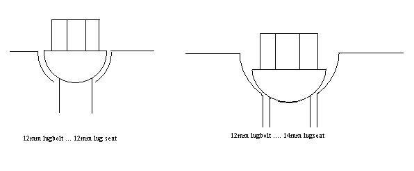

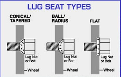

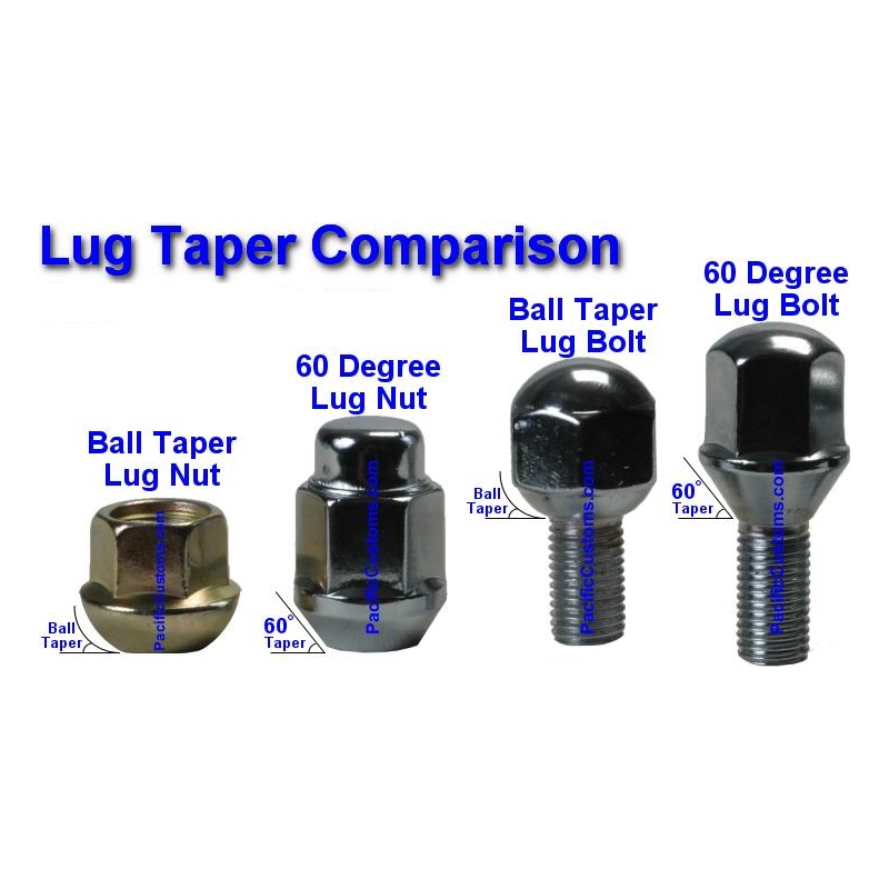

Hier soir je me suis focalisé sur une autre question qui devient aussi un casse-tête, celui de la fixation des roues BBS-RS sur les moyeux de l'Indy via types d'écroux et diamètres de goujons .
Il faut en effet ne pas se tromper pour assurer une fixation qui tienne dans le temps, sans que les sièges de vis ou écroux ne se déforment avec tous les risques de vibration voire de rupture qui pourraient s'ensuivre.
Déjà, ne pas se tromper entre vis et goujons/écroux, et entre écroux fermés ou ouverts (laissant traverser les goujons)!
Sur les moyeux de l'Indy il s'agit de goujons/écroux, ce qui facilite le montage/démontage des roues, et avec les Campagnolo il faut des écroux ouverts pour pouvoir bien serrer les roues car les goujons sont très longs.
Il y a en général deux types de sièges, ceux de forme conique à 60° (les plus courants) et ceux de forme hémisphérique (plus rares).
(les sièges de portée plate ne sont quasiment pas utilisés car ils n'assurent pas facilement d'auto-centrage sur le goujon lors du serrage)
Pour les portées hémisphériques, les rayons sont en général de 12 mm (R12) ou de 14 mm (R14), mais il peut y en avoir de 13 (et un type de véhicule peut voir le diamètre varier de 12 à 14 puis à 13 au cours de ses générations, cas des Golf par exemple :lol:)
Ces portées hémisphériques se retrouvent dans le groupe VAG, comme l'a souligné PhilDW.
Enfin, les diamètres des goujons sont en général de 12mm (M12) ou de 14 mm (M14).
Ces diamètres sont en général associés à un espacement des filets de 1.25 ou de 1.5 (pour les anglaises, c'est parfois en fractions de pouces :mrgreen: ), mais pour compliquer encore les choses il y a par exemple des M12 à 1.25 et des M12 à 1.50 (là on commence à s'y perdre). Et pour faire simple, je ne parle pas de la longueur des goujons...
Cerise sur le gâteau, il y a des R12 à M12 et des R14 à M14 (associations "normales"), mais il y a aussi des M12 à R14 et des M14 à R12!
R12 R14.jpg (8.03 Kio) Consulté 3762 fois
Inutile de vous dire que si vous avez la malchance d'avoir une de ces combinaisons exotiques sur votre voiture (c'est le cas de certaines Mercedes nécessitant du M12-R14), il vous faudra faire attention et bien chercher, les fournisseurs sont très rares!
C'est d'autant plus important qu'un écrou ou vis n'ayant pas la forme exacte ne pourra pas se monter ou n'assurera le contact que sur un fil, avec déformation assurée du métal lors du roulage, puis desserrage, vibrations et éventuellement casse.
Les RS039-040 ont des portées d'écroux coniques mais de toutes façons je dois usiner de nouveaux orifices en 4x130. Je les ferai faire en portées coniques à 60°.
J'ai approvisionné en UK des bagues de centrage pour adapter le diamètre de l'orifice central (73.1 mm) à celui du moyeu de 65.1 mm (pas facile à trouver les bagues dans cette dimension et en alu forgé).
La difficulté sera donc principalement le démontage/remontage des lips/barrels (car je dois de toutes façons aussi rénover l'état de surface et changer les lips de 1" des RS039 pour du 1.5") et l'usinage à faire proprement.
Mais les RS123-124 pour Maserati (avec le 4x130) ont, comme pour le groupe VAG, des portées d'écroux ...hémisphériques :mrgreen: .
Pas de chance car il est quasi-impossible de retrouver les specs d'usinage de ces portées, et évaluer in-situ si c'est du R12 ou du R14 n'est pas facile.
J'aurais tendance à dire que c'est du R14, car la mesure de 24 mm observée sur l'affleurement de l'usinage ne correspond pas à un diamètre complet:
En pratique il faut soit essayer des boulons R12 et R14, soit faire un moulage sur la roue (pâte à modeler) et essayer de mesurer le rayon de courbure...
Et il va aussi falloir que je mesure le diamètre des goujons sur l'Indy, M12 ou M14, en espérant que je doive approvisionner soit du M12-R12 soit du M14-R14 car je n'ai pas envie d'avoir à changer les goujons!
On voit que l'entreprise de changer de modèle de roue sur cette Indy est une aventure :lol:

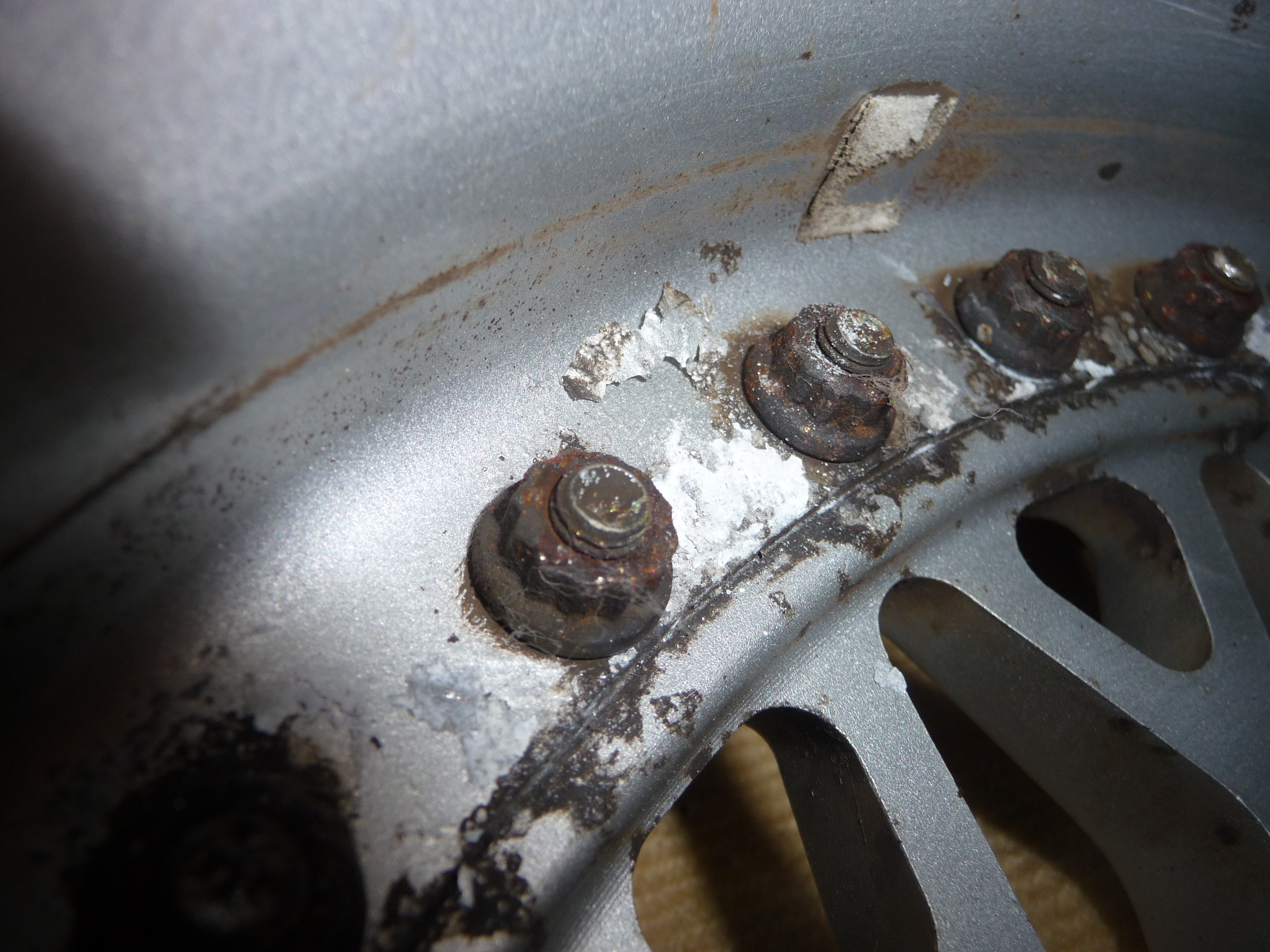

Comme la surface des jantes est un peu abîmée par endroits, je compte les rénover.
Il faudra pour ça désassembler les 3 parties de la roue.
Ce sont les roues que je dois de toutes façons démonter pour réusiner commodément sur la partie centrale des orifices pour les goujons.

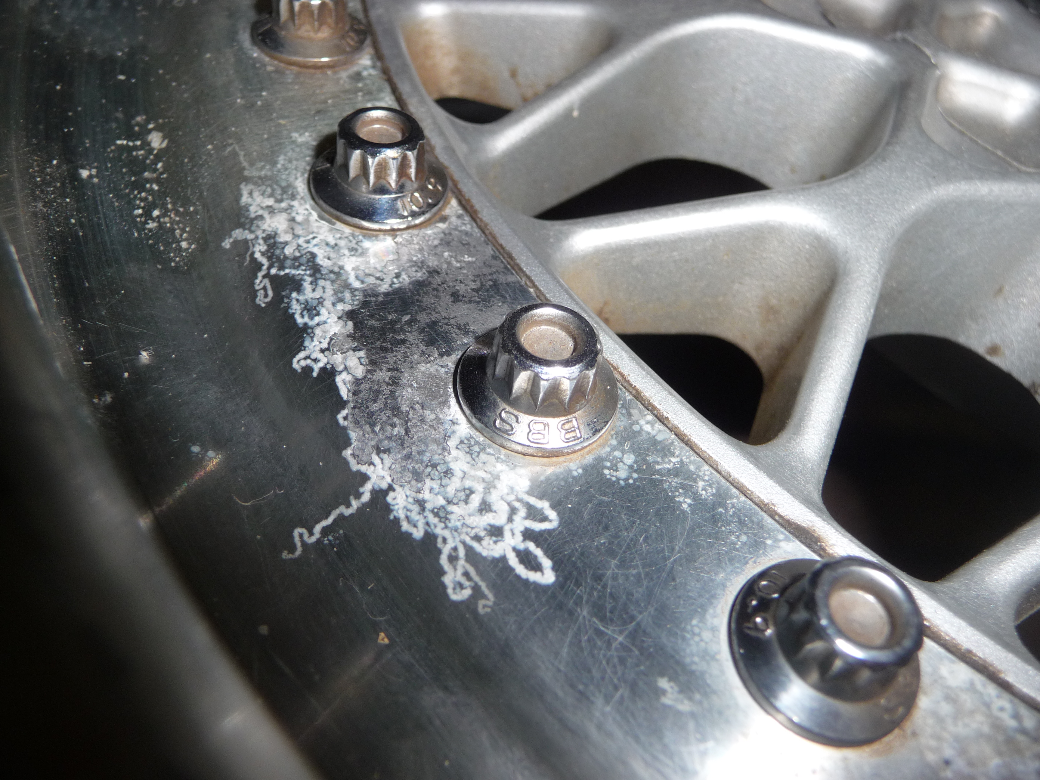

J'ai fait quelques tests pour vérifier que l'oxydation de l'aluminium n'est bien que superficielle.
Sur la face extérieure, on observe des efflorescences carctéristiques de l'oxydation filamentaire de l'aluminium sous une couche de vernis qui empêche l'arrivée d'oxygène:
Après avoir gratté le vernis et poli en-dessous, on voit qu'on peut bien récupérer la surface nette et brillante de l'alu poli original:
Côté interne, l'alu est recouvert d'une couche de peinture qui s'écaille par endroits, la corrosion ayant pénétré dessous:
Après avoir frotté, là encore on récupère la surface nette mais mate de l'alu forgé:
Plus qu'à démonter entièrement les roues pour entamer le travail...

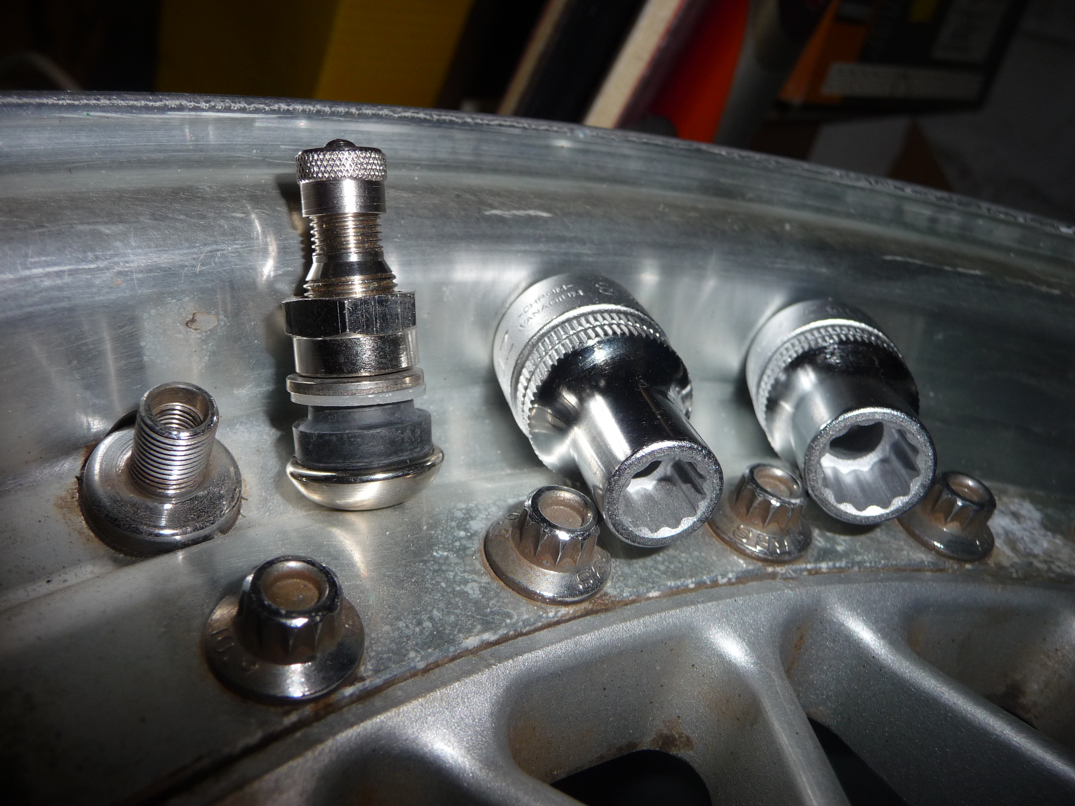

Pour le démontage des vis/écroux qui assemblent les 3 parties de la roue BBS-RS, j'ai approvisionné des douilles spéciales à 12 pans.
Matos de chez Hazet que j'ai trouvé en Allemagne, je ne veux pas mégoter sur la qualité de l'acier et de l'usinage, pas question de foirer ces vis!
Il y a une douille SW8 pour les têtes de vis montées côté extérieur, et une douille SW10 pour les écroux montés côté intérieur.
Les deux à embout carré 1/2".
34 vis par roue...
J'ai aussi approvisionné 4 nouvelles valves BBS.
Ne pas se tromper sur le modèle, il y en a bien une dizaine!
J'ai choisi celles de 11 mm de diamètre (modèle qu'on voit debout), celles de 8 mm étant réputées trop étroites pour assurer l'étanchéité.
La longueur est aussi substantielle, 40 mm, pour un bon accès.
On remarque la qualité de la construction, avec les différents joints et fabrication métal.
On voit aussi (à gauche) que mes jantes avaient déjà des valves, mais modèle plus court.
Changer la valve à chaque démontage, surtout quand on ne connaît pas son état, est une précaution utile qui peut éviter de galérer avec une micro-fuite et de devoir redémonter le pneu!
Prochaine opération:
- faire mariner les vis-écroux dans du dégrippant
- puis s'attaquer au démontage proprement dit...

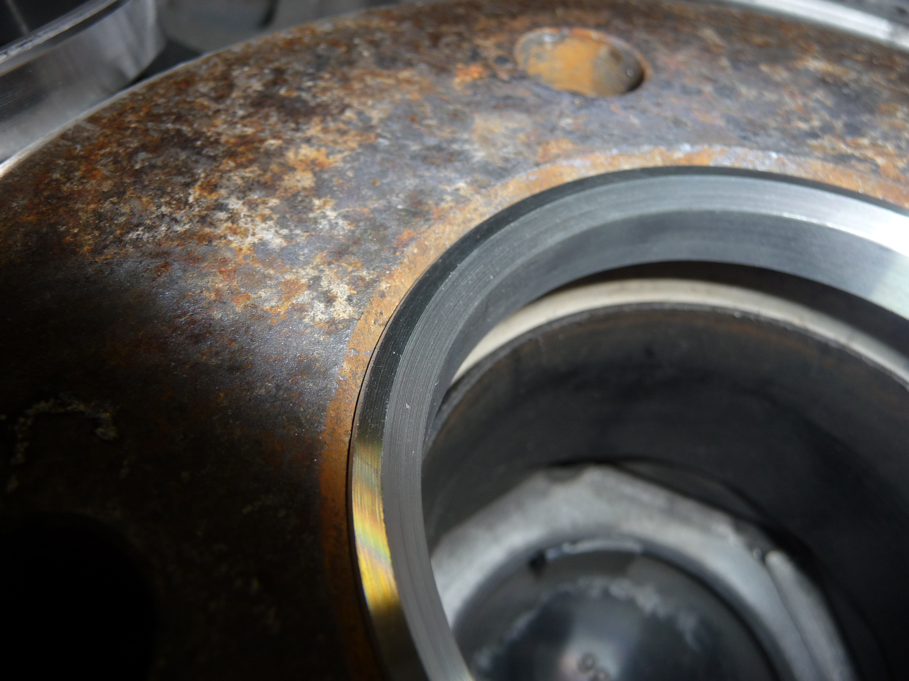

Ce matin, arrivage de nouvelles pièces, petites mais essentielles, pour pouvoir monter les RS039-040 sur les moyeux de l'Indy.
Il s'agit de bagues de centrages pour adapter l'orifice central de la roue ayant un diamètre 72.1 mm sur le moyeu de diamètre 65.1 mm:
Ces bagues sont usinées dans de l'alu forgé, ce n'est pas du plastique qui se déforme avec le temps sous l'effet des contraintes et de la chaleur des disques à proximité.
On observe leur géométrie avec les épaulements favorisant leur insertion et leur calage.
D'ailleurs à l'essai, je vois que ces cales sont effectivement usinées pil-poil, avec juste ce qu'il faut en tolérances pour avoir à les insérer ou les extraire sans trop forcer.
La précision de l'usinage est importante pour éviter une difficulté d'insertion ou au contraire un léger flottement avec risque de vibrations.
Il faudra que je veille à mettre de la graisse au cuivre entre les différentes surfaces (alu/alu/acier) avant montage final des roues pour éviter les risques de soudage par corrosion.
Quelques observations sur l'importance de ces bagues et de la fixation de la roue sur le moyeu.
Le rôle des goujons est surtout d'assurer la fixation "exacte" et solide de la roue sur le moyeu.
Lors des efforts mécaniques sur la roue au cours du roulage, les contraintes mécaniques de rotation autour de l'axe sont évidemment transmises par les goujons, mais aussi celles de cisaillement par rapport à l'axe (alors qu'on pourrait croire que c'est l'axe de roue qui transmet directement ces dernières).
Le centrage de la roue via l'axe du moyeu a pourtant aussi un rôle important
En principe, le centrage de la roue sur le moyeu pourrait n'être assuré que par les goujons si les usinages des portées d'écroux sur la roue étaient parfaitement effectués, et si les goujons étaient eux-mêmes parfaitement droits et bien insérés dans des perçages de moyeu parfaitement exécutés.
Beaucoup de conditions...
D'où l'importance d'avoir aussi un bon positionnement via l'adéquation parfaite orifice/axe (ici à l'aide de la bague).
Bagues de centrage, usinages, goujons, qualité des matériaux, etc. tout a son importance quand on réalise qu'il s'agit ici de l'assemblage mécanique de composants ayant un rôle essentiel pour la sécurité.

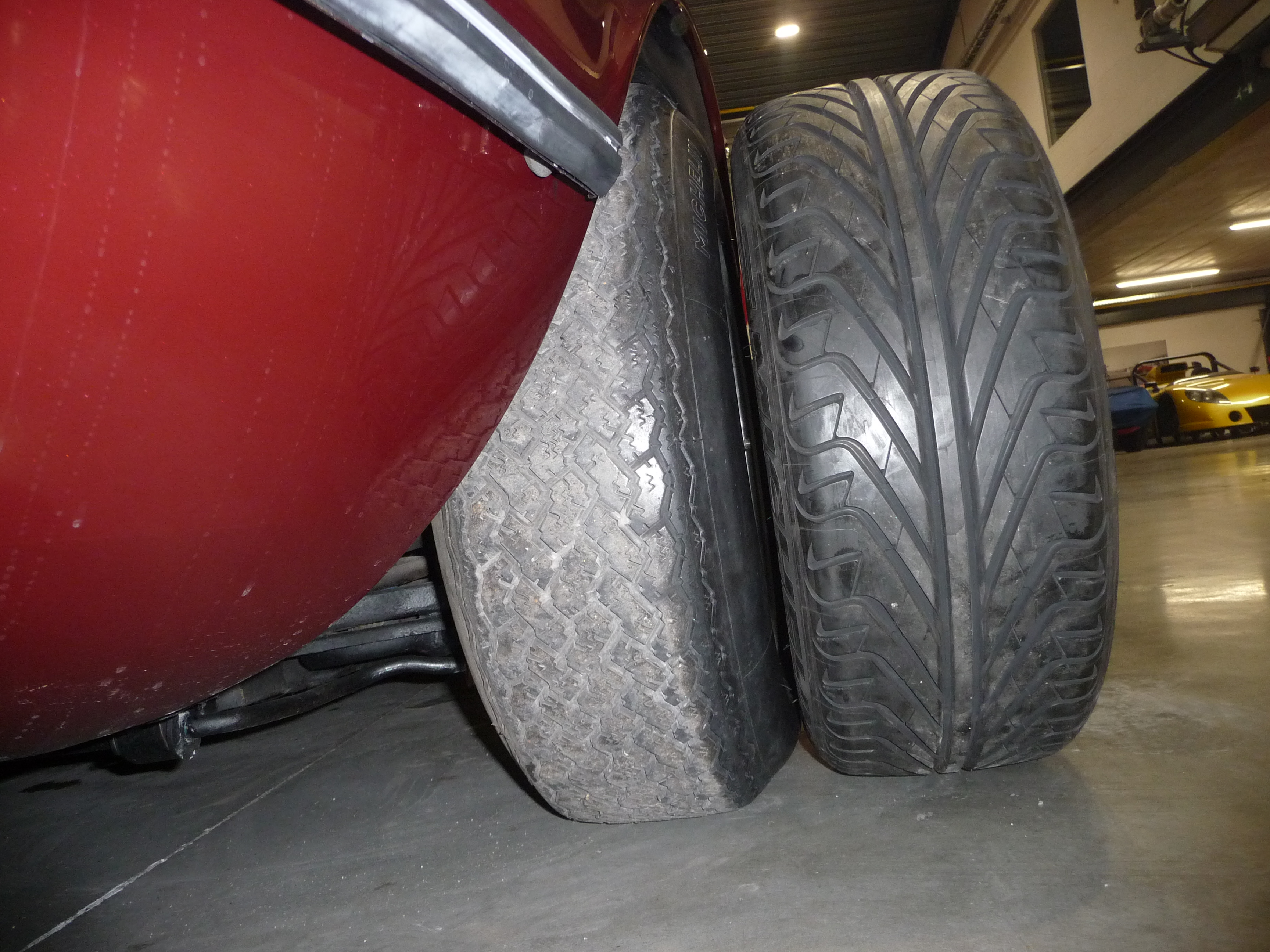

Pour l'AR, le diamètre du Pilot Sport 255/50 R16 monté sur la RS124 est à peine plus petit que celui du XWX 215/70 R15.
Les deux pneus ont un look un beu boudiné avec des épaulements arrondis (j'adore :D ), principalement à cause de son design pour le XWX, et à cause du montage sur une jante très large pour le Pilot Sport.
Le Pilot Sport est quand même nettement plus large, il faudra vérifier que ça passe sous l'aile et sans toucher les suspensions.
A l'avant, le 225/50 R16 est nettement plus petit que le XWX.
Déjà que la voiture est basse...
La bande de roulement du Pilot Sport est nettement plus large que celle du XWX, même si sur le papier il n'y a qu'un cm d'écart.
Ses épaulements sont ici aussi plus "carrés" que ceux du XWX car la largeur de jante a juste la bonne dimension.
La direction devrait être plus directe mais le comportement moins progressif...

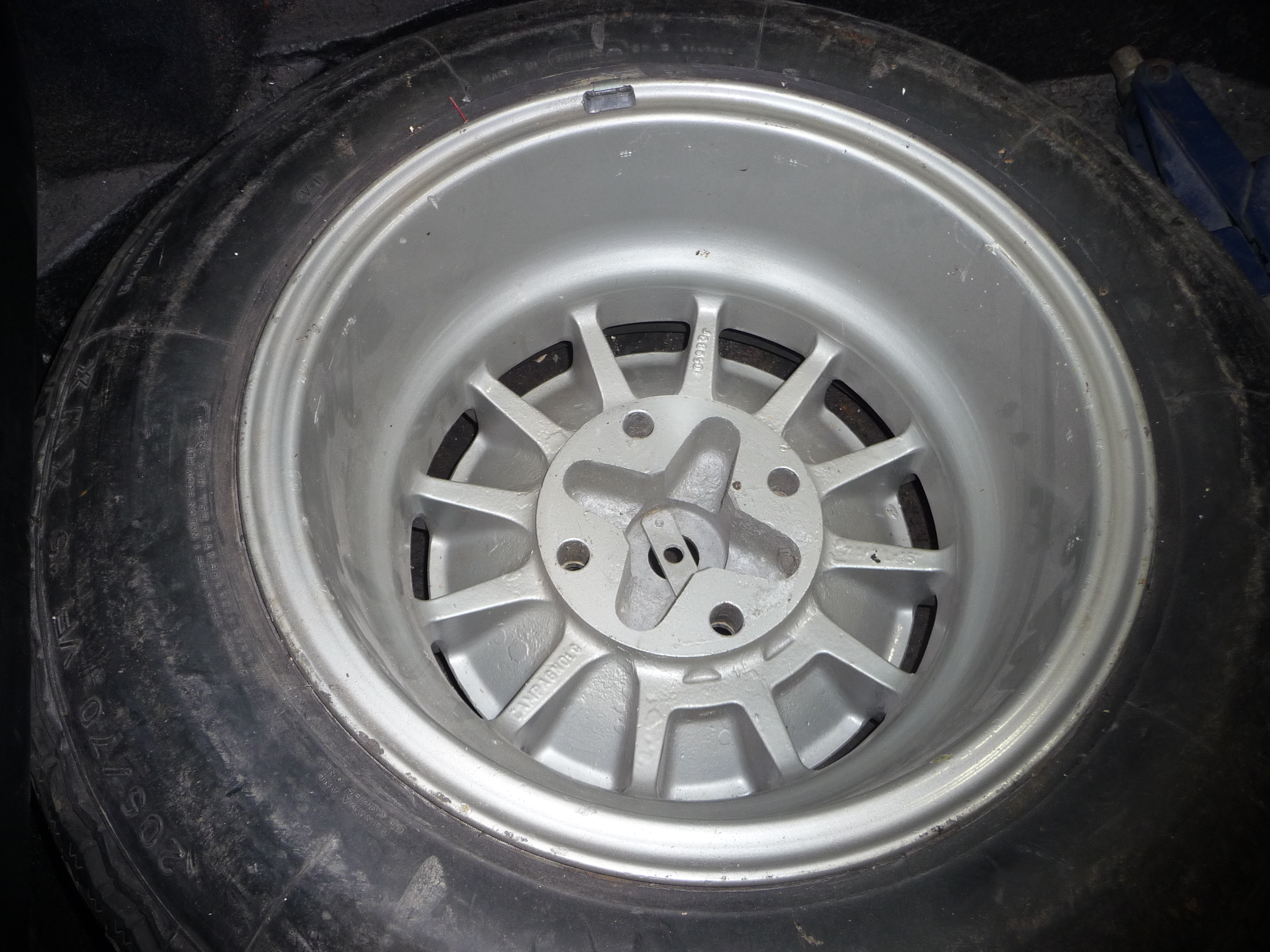

Au passage, une surprise :o : le pneu monté sur la roue de secours n'est pas le même que sur les 4 autres roues.
C'est un 205/70 R15, peut-être un pneu d'origine car la roue semble n'avoir jamais été utilisée.
Il faudra que je cherche le DOT, la prochaine fois (celui des quatre XWX est de 83):
Pas bien pratique s'il fallait faire un changement de roue, à cause du diamètre différent :? .
Par contre c'est un diamètre très proche de celui du 255/50 R16 ou d'un 225/55 R16 ;)

N'oublie pas qu'avant l'an 2000, le DOT ne comportait que 3 chiffres, 2 pour la semaine, et 1 seul pour l'année, donc la décennie (le principal) restera inconnue. Je ne suis pas certain que cette donnée était indiquée sur les pneus d'avant 1980.
