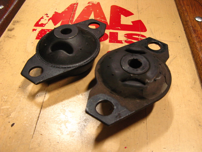

Je continue mon inspection du dessous de la voiture pour voir ce qu'il serait intéressant de prévoir tant que je suis les mains dans le cambouis.
On a brièvement parlé des supports moteurs, ici ou sur un autre post, et la question de l'utilité réelle de les changer se posait.
Je trouvais leur aspect étrange, mais il n'est pas évident de trouver une image du neuf sous toutes ses coutures sur le net. Et finalement, sur un blog japonais fantastique (en tout cas pour les photos, le texte, on repassera) relatant la restauration d'une 222 (ici http://blog.livedoor.jp/tedesco), je tombe sur ces photos:
Inutile de vous dire lequel est neuf...
Le mien ressemble étrangement à celui de gauche, avec la partie caoutchouc qui ressort vers le bas.
D'où un moteur 1 à 2cm plus bas aussi... :evil:
Allez hop, on rajoute à la liste de course...
Pour changer, ça a l'air d'être du sport, je me trompe ou il faut démonter le berceau (boarf, 4 gros boulons, une broutille)?

Deux solutions :
1 Tu montes les supports à l'envers. :roll:
2 Tu soudes des supports rigides. C'est pour la course... :lol:
MASERALFA
Messages : 5903
Re: Oups, I did it again
Message par MASERALFA »
Les supports moteur des Ghibli sont plus solides et ne s’affaissent pas, le problème est d’en trouver

gemini a écrit : On a brièvement parlé des supports moteurs, ici ou sur un autre post, et la question de l'utilité réelle de les changer se posait.
Comment les ingénieurs ont-ils pu à ce point concevoir des pièces sous-dimensionnées pour des composants de structure importants?
On risque la descente d'organes au moindre gros nid de poule :lol:

Il me semble avoir lu dans. Un doc de Philippe/blusera, que la s et Es était rabaissée. C est peut être la même chose avec la si.
Le blog C est masahiro kikuchi, l homme au 3 222 4v, une bleue, une noire (les vidéos), et en ce moment une rouge. Il a aussi une shamal noire. C est à la fois Quentin, alpa, maseralfa et quelques autres réunis. Il est sur FB et est vraiment très sympa. Grand amateur de vin...
Tu vas trouver ces silent bloc Ou?

Rabaissée ou pas, 10cm, ça ne suffit pas (je pense même que ça pourrait poser problème au contrôle technique). Et visuellement, mes supports sont défoncés, donc, la décision est prise, je les change.
Je ferai un tuto (si plus de nouvelles, c'est que je suis coincé sous le moteur :lol:)
Chez Lenny, j'y ai commandé la protection de carter aussi et deux trois brols (dire de ne payer q'une fois les ports).
https://www.befr.ebay.be/itm/Maserati-B ... 2341446304
C'est quelque peu moins cher, même avec le port, même avec la douane, que chez Modena (le 1/4 du prix :shock: )
https://www.befr.ebay.be/itm/ORIGINAL-R ... zW5hicDKxw
On trouve des pièce d'occase aussi, ben je conseille pas, regardez celui-ci, il est affaissé, donc bon pour la benne.
https://www.befr.ebay.be/itm/Motorlager ... Sw~HBaNAou
L'inspection de la pièce est facile, faut rien démonter, je en serai pas surpris de constater que nous avons quasiment tous ce problème, ça pose un problème ou pas, en fonction de la hauteur finale...

Tu n'essayes pas de monter des supports de Ghibli comme le sugère Maseralfa?

Toubab avait d'ailleurs prévu de mettre des supports moteurs de Ghibli II post 1994, sur la 222 SE de Charles.

C'est une idée mais
1. Visuellement, ils semblent vraiment plus profond, et si c'est pour remonter le moteur de 2cm mais avoir le bas du support qui se trouve à 8cm du sol, pas certain du gain.
2. J'ai déjà commandé les autres
3. Et surtout, deux nouveaux supports de moteur de ghibli neuf, c'est quasi 20% du prix d'achat de la voiture :lol:

Je viens de mesurer sous la 424 et c'est guère mieux : 10,5 cm sous le bloc. J'ai une barre devant à 10 cm du sol.
L'échappement doit être à 8 ou 9 cm. :roll:
