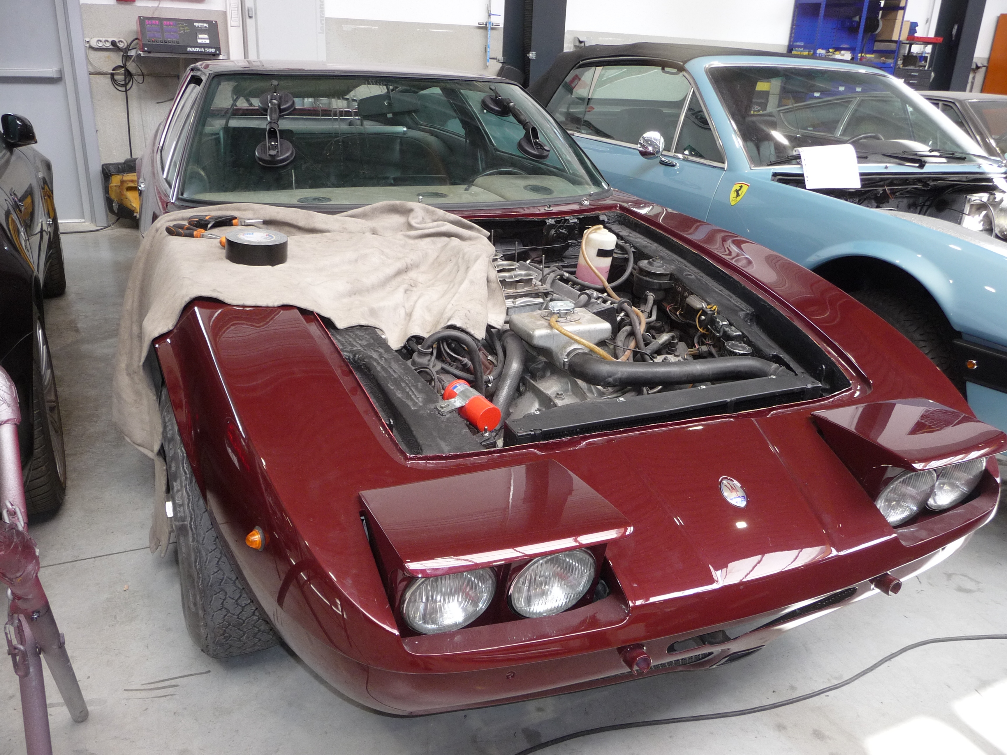

La voilà à l'air libre, lors de son transit externe (c'était plus simple que de bouger les autres voitures qui encombraient le passage) d'un endroit de l'atelier à l'autre.
Dommage, il n'y avait pas de soleil pour faire briller la peinture ;)

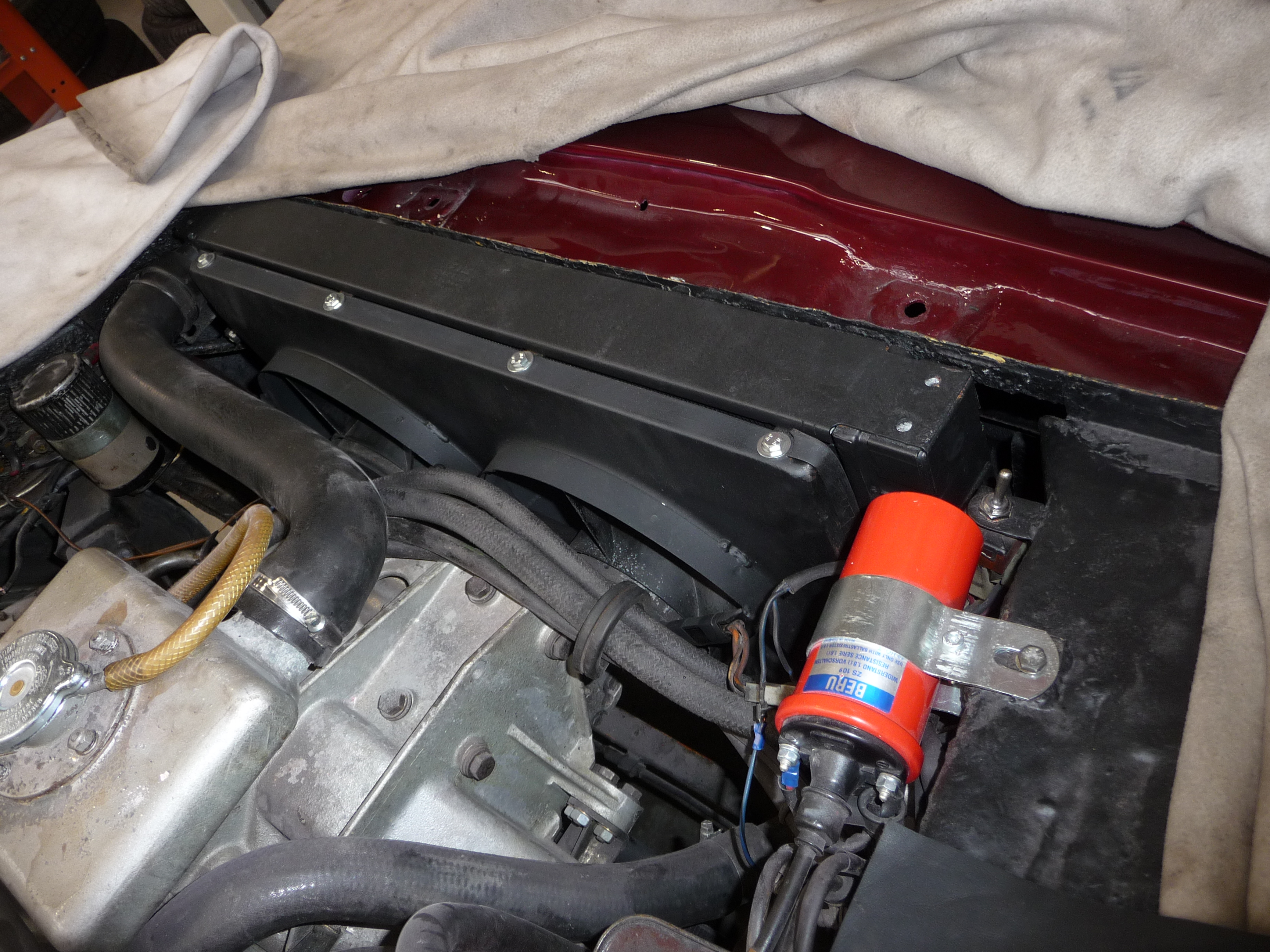

Seuls travaux effectués pendant cette semaine: le remontage du radiateur et des durites.
On le voit ici installé dans la baie moteur, carter et ventilateurs en place, durites raccordées.
Ca ne devrait plus (sur)chauffer comme lors du premier essai, c'est vrai qu'il vaut mieux assurer une bonne évacuation des calories produites par ce gros bouilleur ;)

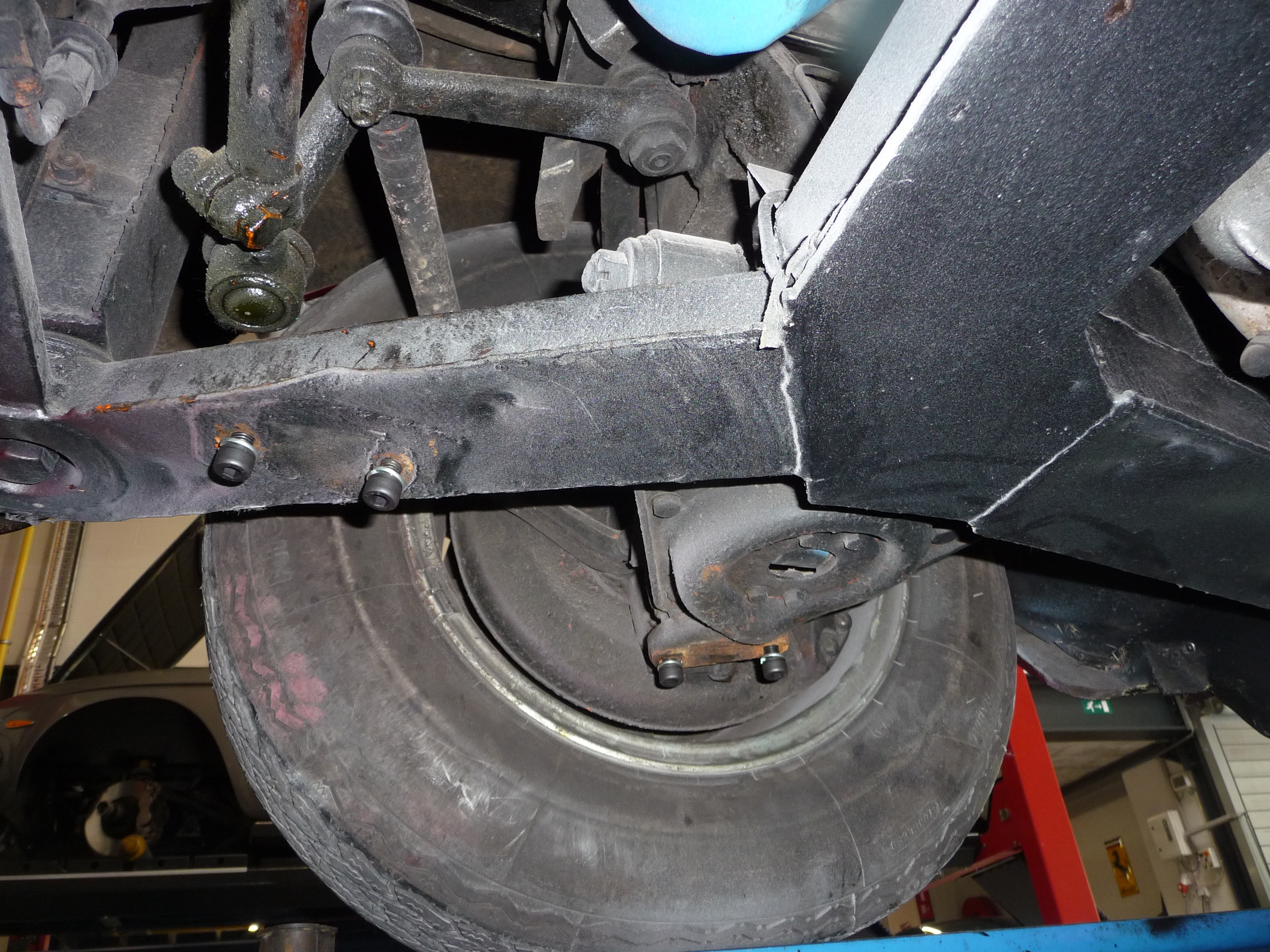

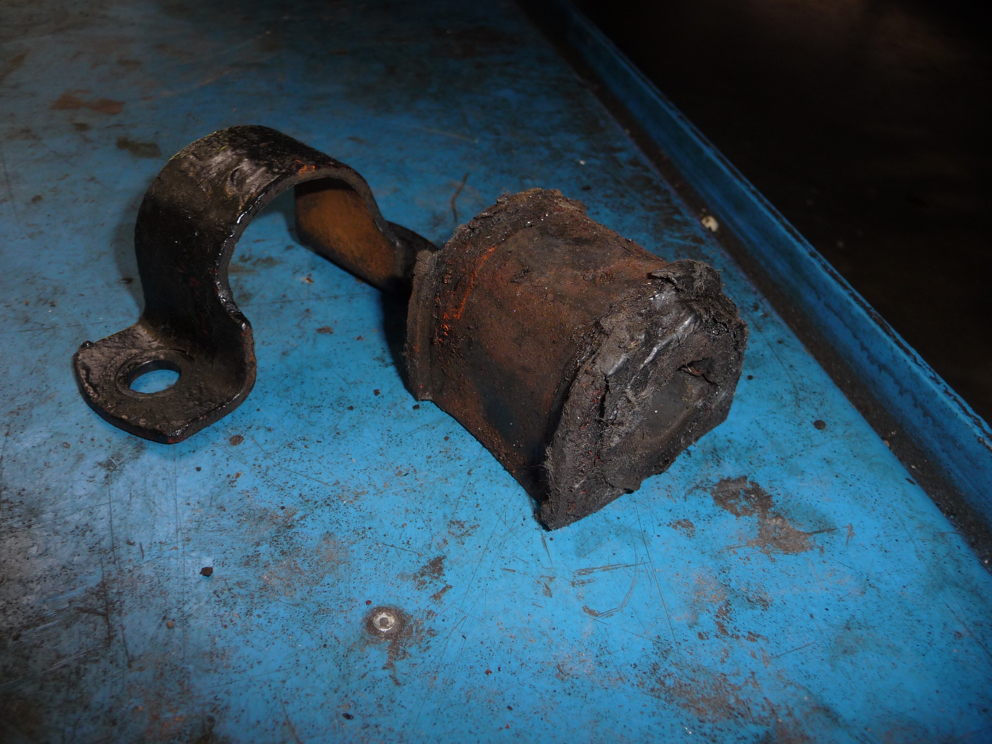

Les silent-blocs de la barre stab AV sont sur le pont, ...décomposés :lol: : on attend leur remplacement pour remonter les attaches et la barre.
On voit ici sous la partie avant les vis de fixation des attaches de silent-blocs de la barre stab, sous le longeron du berceau AV (au centre de la photo) et plus loin au niveau du triangle de suspension.
On peut vérifier que le berceau AV est massif, pas étonnant que l'Indy pèse son poids!
Le radiateur est fixé quant à lui sur la barre de section carrée à l'extrémité avant du berceau.
Tel qu'est fait ce berceau, il ressemble à une sorte de luge; en cas de contact avec le sol, le carter moteur sera bien protégé :lol:
D'ailleurs, il me semble voir quelques déformations des longerons qui pourraient bien correspondre à des "touchettes" :mrgreen:

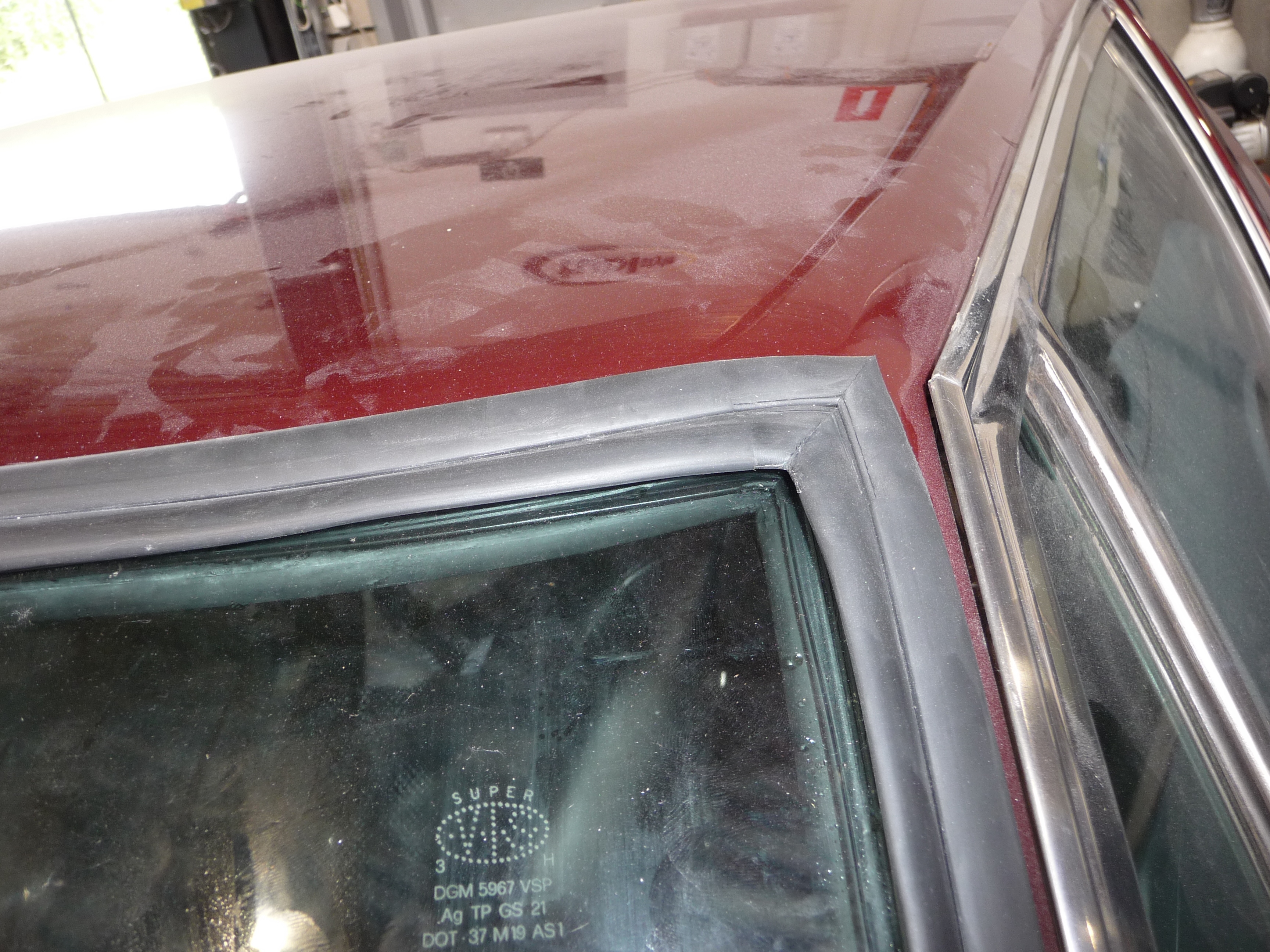

Mais au moins les joints des grands vitrages sont arrivés :D
La vitre AV a juste été remontée, celle de l'AR le sera prochainement:
Il faudra bien sûr remettre les baguettes chromées sur les joints:
