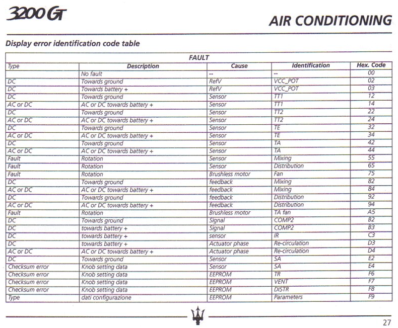

Si il y a une erreur qui est détectée, un code va s'afficher, en voici les correspondances
Capture d’écran 2025-10-22 à 08.45.20.png (791.07 Kio) Consulté 1217 fois
Ce sont les docs pour la 3200GT, mais c'est idem sur la 4200

Pour faire afficher un éventuel code défaut sur l'afficheur central du combiné (où apparait le rapport engagé et la température extérieure), il suffit, contact mis, d'appuyer simultanément sur les touches recirc et eco pendant quelques secondes jusqu'à ce que s'affiche sur l'afficheur central "AA" à la place" de la température extérieure. Tu relaches les 2 touches, et si tout va bien tu vas avoir l'affichage "00" puis, de mémoire, la fermeture de la séquence de contrôle avec à nouveau "AA".
Si un code défaut doit apparaitre, il apparaitra à la place de "00" et il suffit de se reporter au tableau posté avant pour avoir la signification. Si ton moteur de ventilateur était HS, tu aurais le code défaut "75".
Si un code défaut devait être présent, tu devrais normalement, sans rien faire, voire disparaitre l'affichage de la température extérieure au profit d'un "E" pendant quelques secondes. Attention il disparait ensuite pour laisser à nouveau la place à la température extérieure.

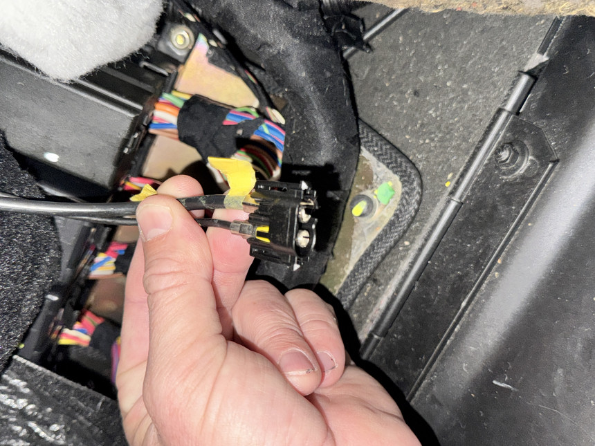

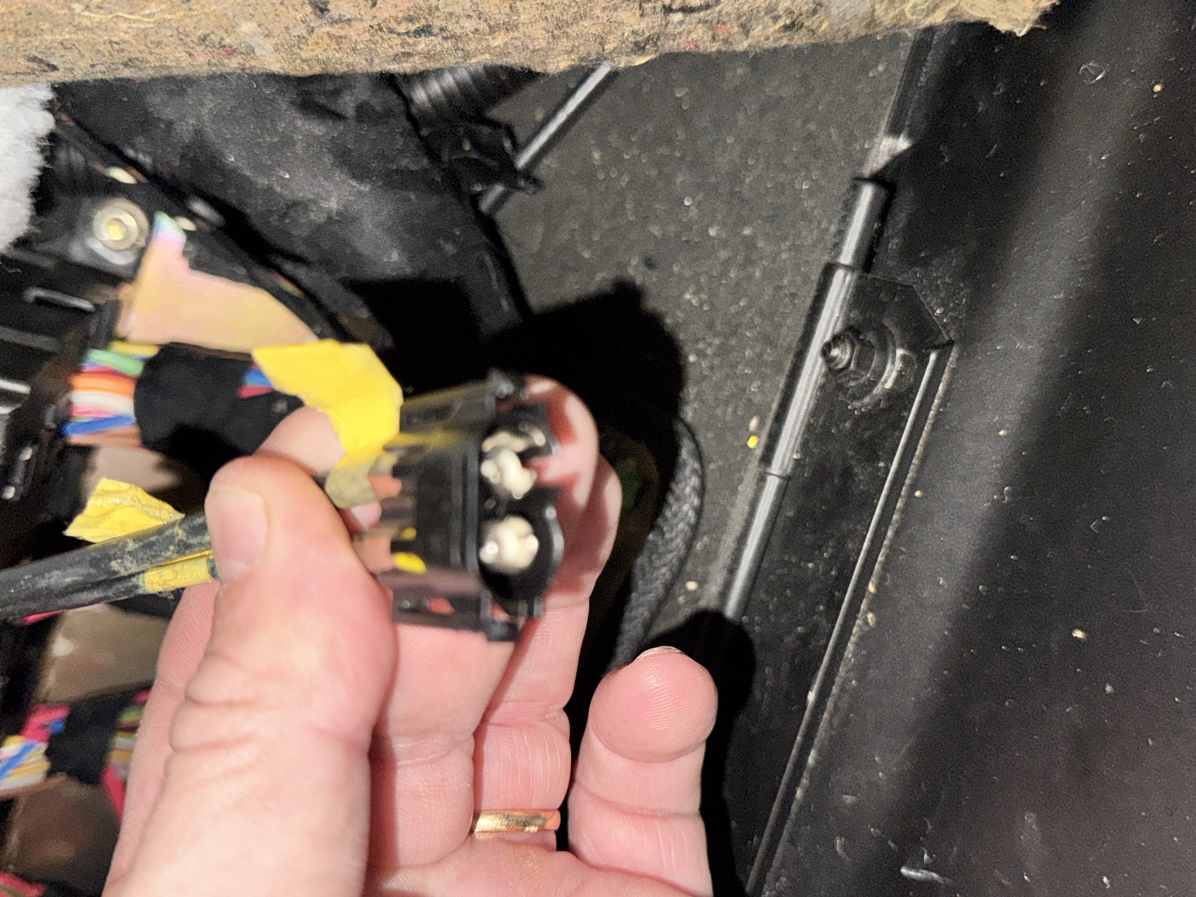

Merci ! J’ai ouvert à nouveau la trappe sous la boîte à gant et trouvé ce câble déconnecté … je ne sais pas à quoi il correspond et vu l’accès impossible de savoir où il se connecte… pas trouvé en tout cas en me contorsionnant !

Message par Toniobred »
J’ai refait la manipulation et aucun défaut n’est apparu. 😳😂🤦‍♂️
