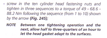

Je me demande si le non respect des instructions lors du remontage n'est pas à la base du souci rencontré sur quelques (?) 3200.
Voir la remarque en gras tirée du manuel d'atelier
Attendre 30 à 45 minutes entre chaque ressérrage pour laisser le joint s'adapter à la surface.
Ce qui fait que simplement placer les joints et mettre la tête en place, il y en a pour près de 3h.
Je vois bien le mecano un poil pressé passer au-dessus de ces étapes.
