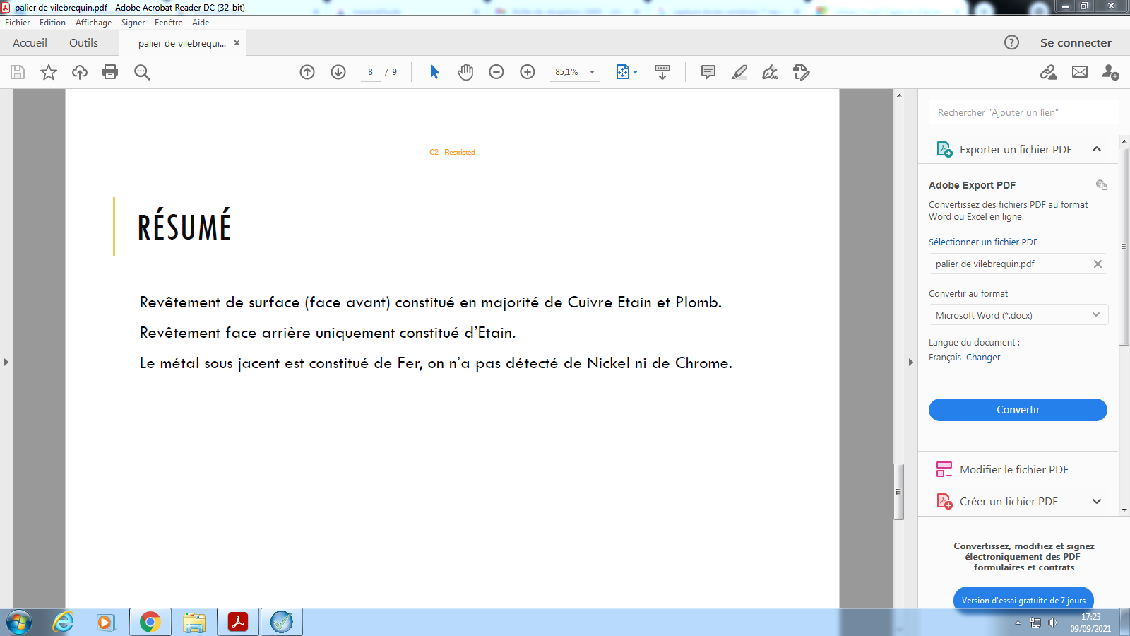

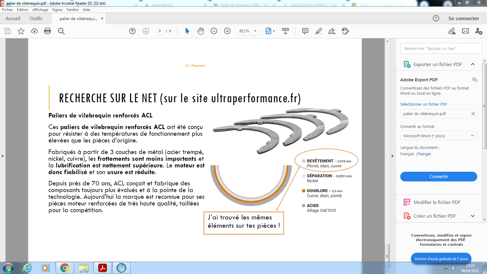

salut les amis. Alors pour ceux que cela peut intéresser je mets ici les résultats de l'analyse de la composition des cales de vilebrequin.
