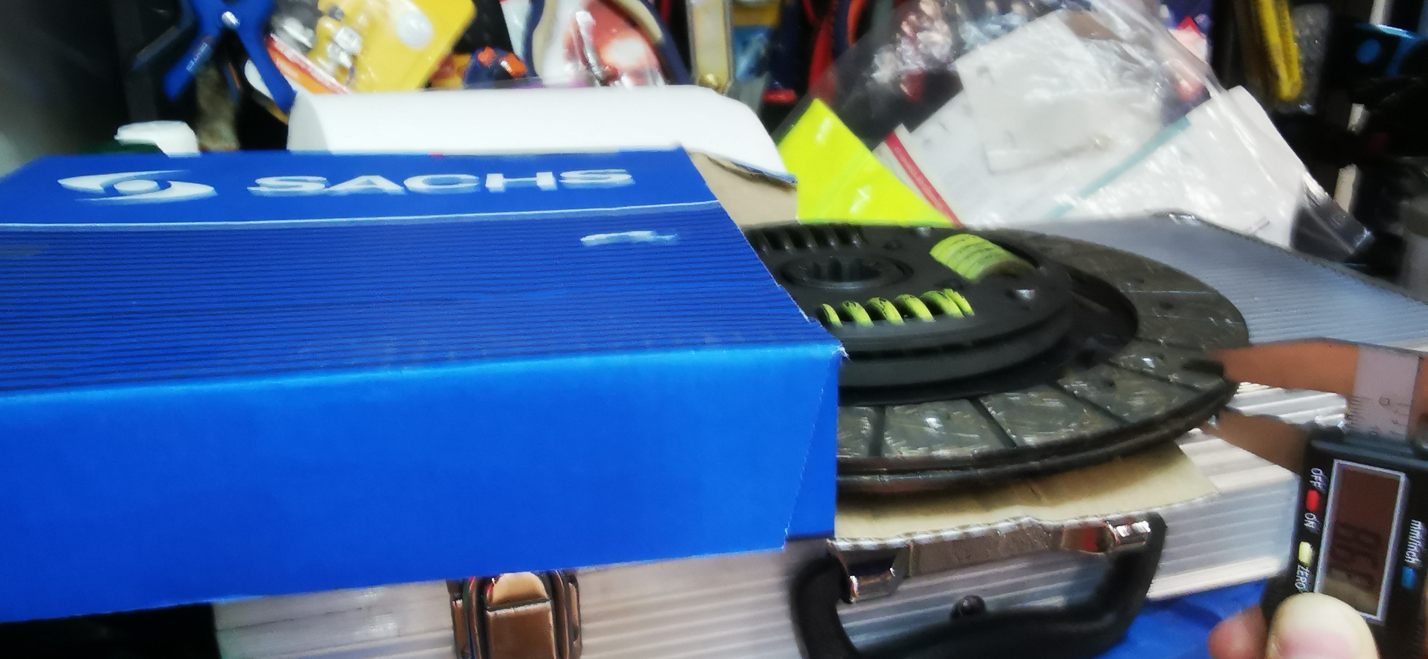

Est ce que qq un a la cote épaisseur du disque sachs d origine sur la 3200
Je vais faire regarnir mon disque??

L'épaisseur mini est de 8,5 mm. Avec ça le pro qui va regarnir saura quelle garnitures mettre.

Mon pied à coulisse rend l âme alors je dirais 9mm en lecture manuelle

Comme je suppose que ma réponse n'était pas claire, ayant vu la même question sur le net, voici la partie du manuel d'atelier :
Merci Dom pour la mesure
