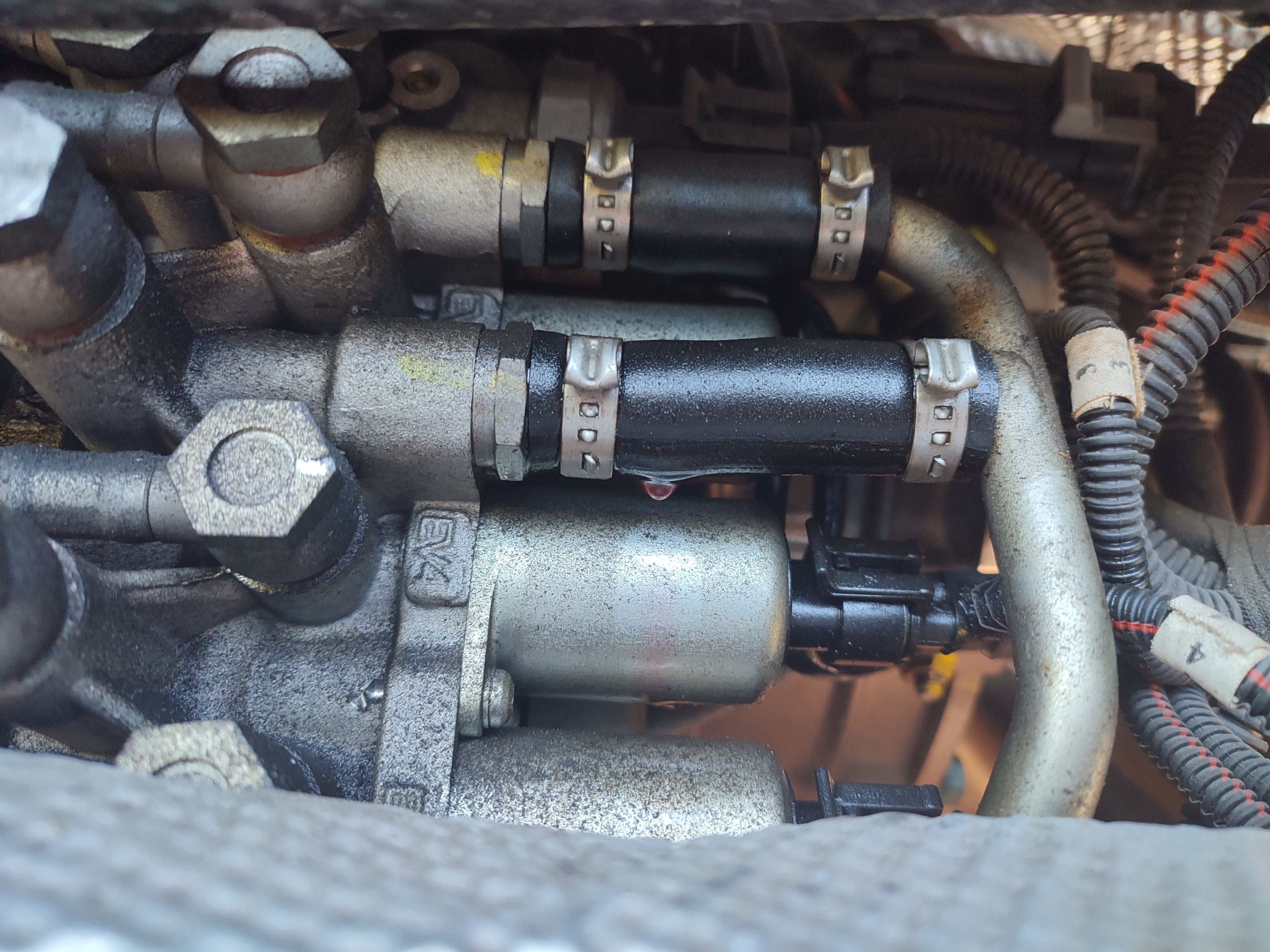

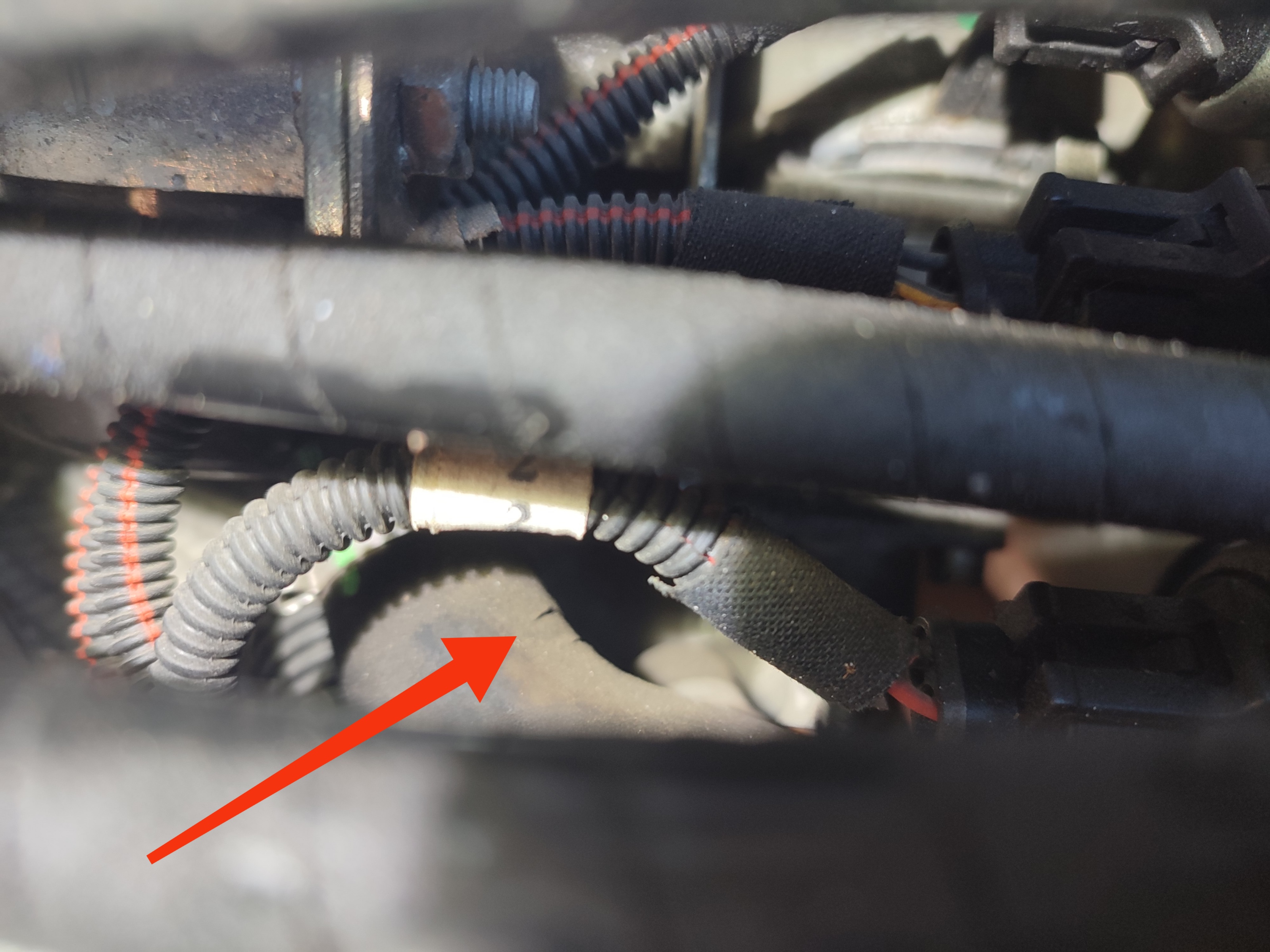

Grâce au super poste de Gemini,
J'ai pu me lancer en connaissance sur la recherche de ma fuite de ma commande de boîte.
Donc à ma surprise ce n'est pas la fameuse durite 179388, même si vous pouvez voir en photo 2 qu'elle commence légèrement à se craqueler.
J'ai pas encore démonté mon petit raccord voir si c'est la durite ou simplement les colliers de serrage.

Voici la fuite, pas encore démonté peut-être un problème de collier de serrage...

Vu de la durite 179388, elle a deux trois petites craquelures, pas méchant je vais la prévoir pour la prochaine fois, mais pareil pour la changer ça va être coton....

Pour ta durite, je doute que ce soit les colliers, pas de raison qu'ils se desserrent, et quand bien même ce serait le cas, si tu le remplaces, la probabilité d'abimer la durite est quand même très importante.
Ca doit pas couter grand chose quelques centimètres de durite, surtout que c'est coté basse pression.
Ceci dit, c'est étrange, la durite ne se détaille pas, la pièce est en un seul numéro de référence (ça n'empêche pas de juste changer la durite, je trouve cela étonnant, c'est tout).

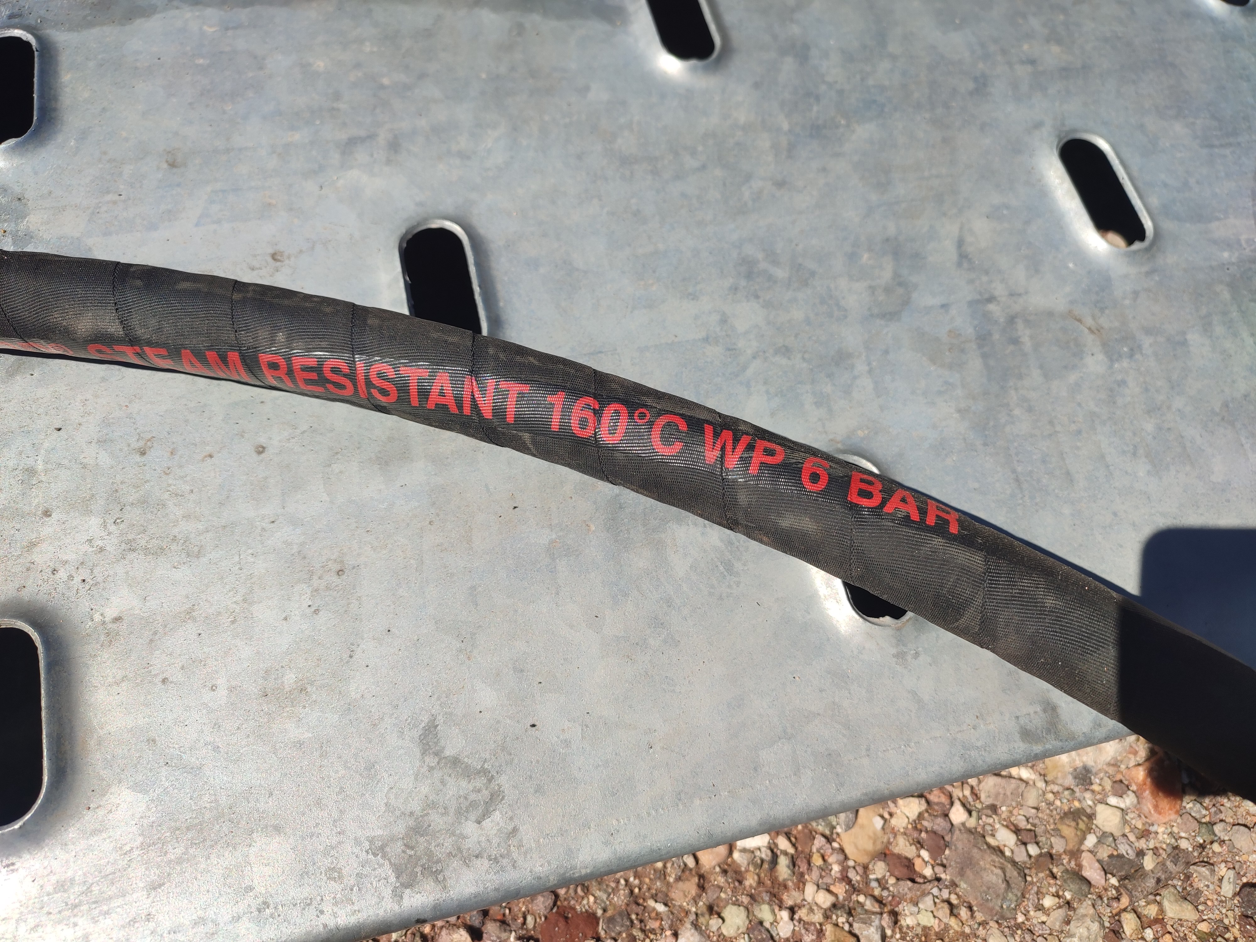

Merci Gemini pour la réf exact tu es une encyclopédie !!!
Du coup j'ai utilisé cette durite 6Bar 160 degrés, ça ne bougera pas.
