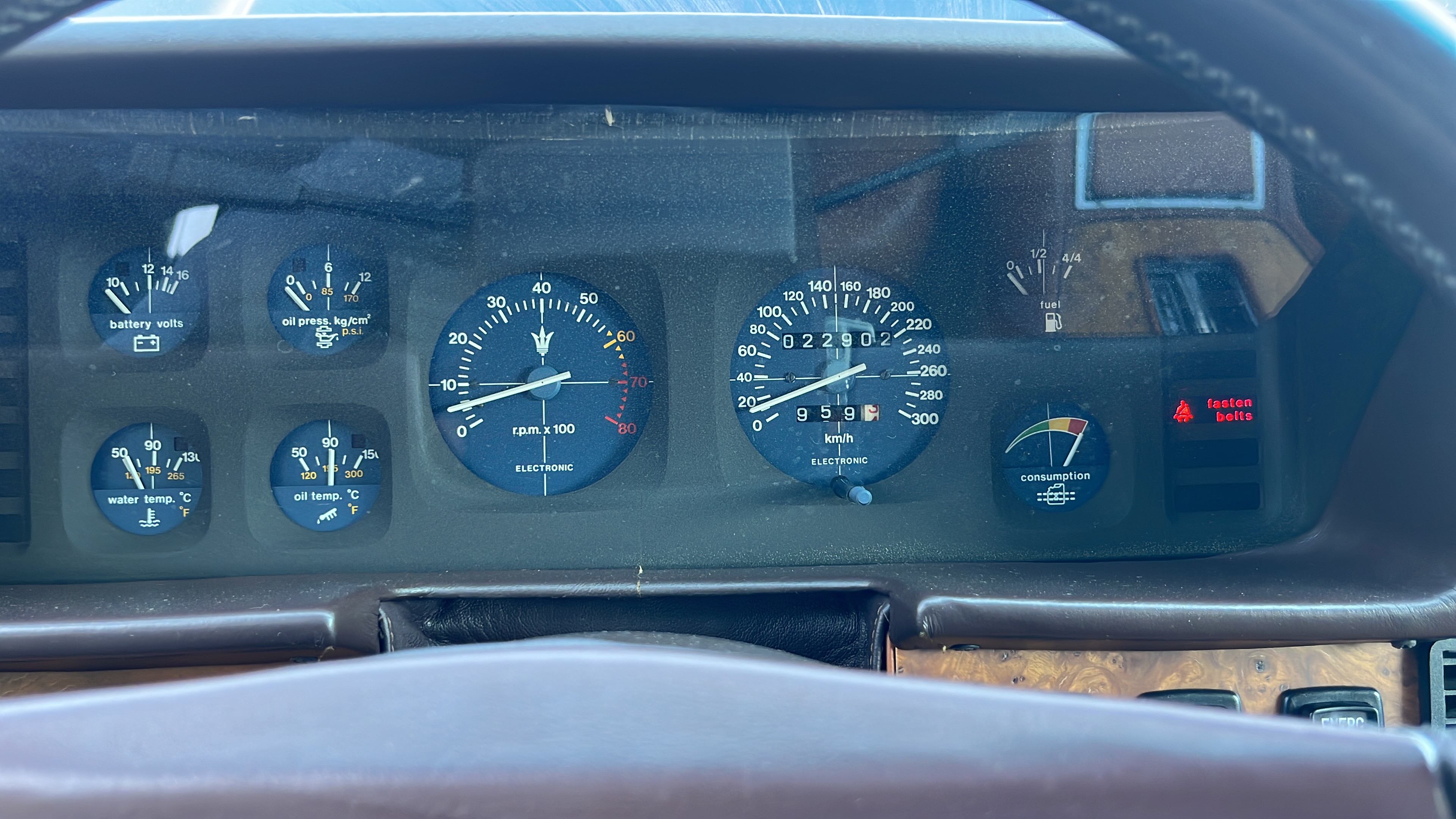

22000km!
Elle n'a jamais roulé, juste les allers-retours jusqu'au garage quoi.

En effet, 22 000km, belle prise
Quel engin quand même ! Croiser des tracteurs sur les routes bourguignonnes va demander une certaine confiance de soi
Fort de mon incompétence, j'ai essayé de trouver une cohérence aux quatre cadrans de gauche, mais j'ai renoncé

P.S. j'aime bien l'aiguille de la conso d'essence. Là je suppose que tu es au ralenti à l'arrêt, mais tu verras que même dans le vert elle est gloutonne

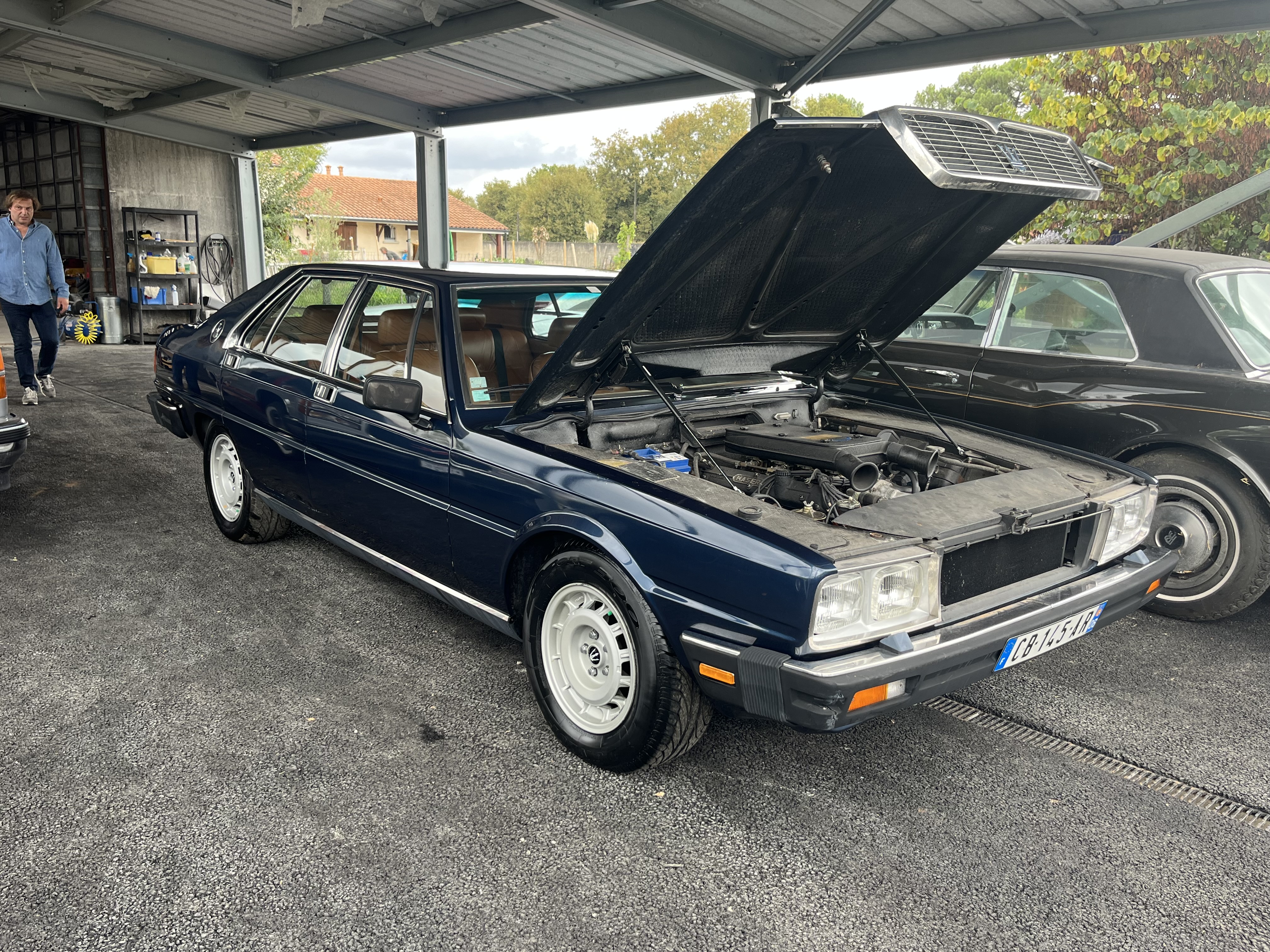

Nous voilà après un bon repas et bon vin de la région( obligé), partis voir le tank..
Le gars nous accueille… me sort sont blabla de vendeur… me la met en route et part. Et effectivement… tourne comme une machine à laver
J’y suis allé avec 20l de sp98… glouglou dans le réservoir. Remise en route. Vire la boîte à air et commence à chercher quel cylindre deconne en bouchant les arrives d’ air… bref ca pète dans les carbus dans échappement…. Quelques bricoles, contrôle des branchements allumage . Un petit tour dans leur atelier.. un tournevis, un petit maillet pour tapoter sur les carbus pour décoller les pointeau… et elle s’est mise à tourner de mieux en mieux…. Jusqu’à ce qu elle tourne parfaitement .
Je la laisse tourner.. température eau ne fonctionnant pas. Je met la Clim en espérant que les ventilateurs s’allument… op comme les biturbo les ventilateurs tourne… je laisse donc tourner avec les ventilateurs pour éviter tout problèmes de chauffe.

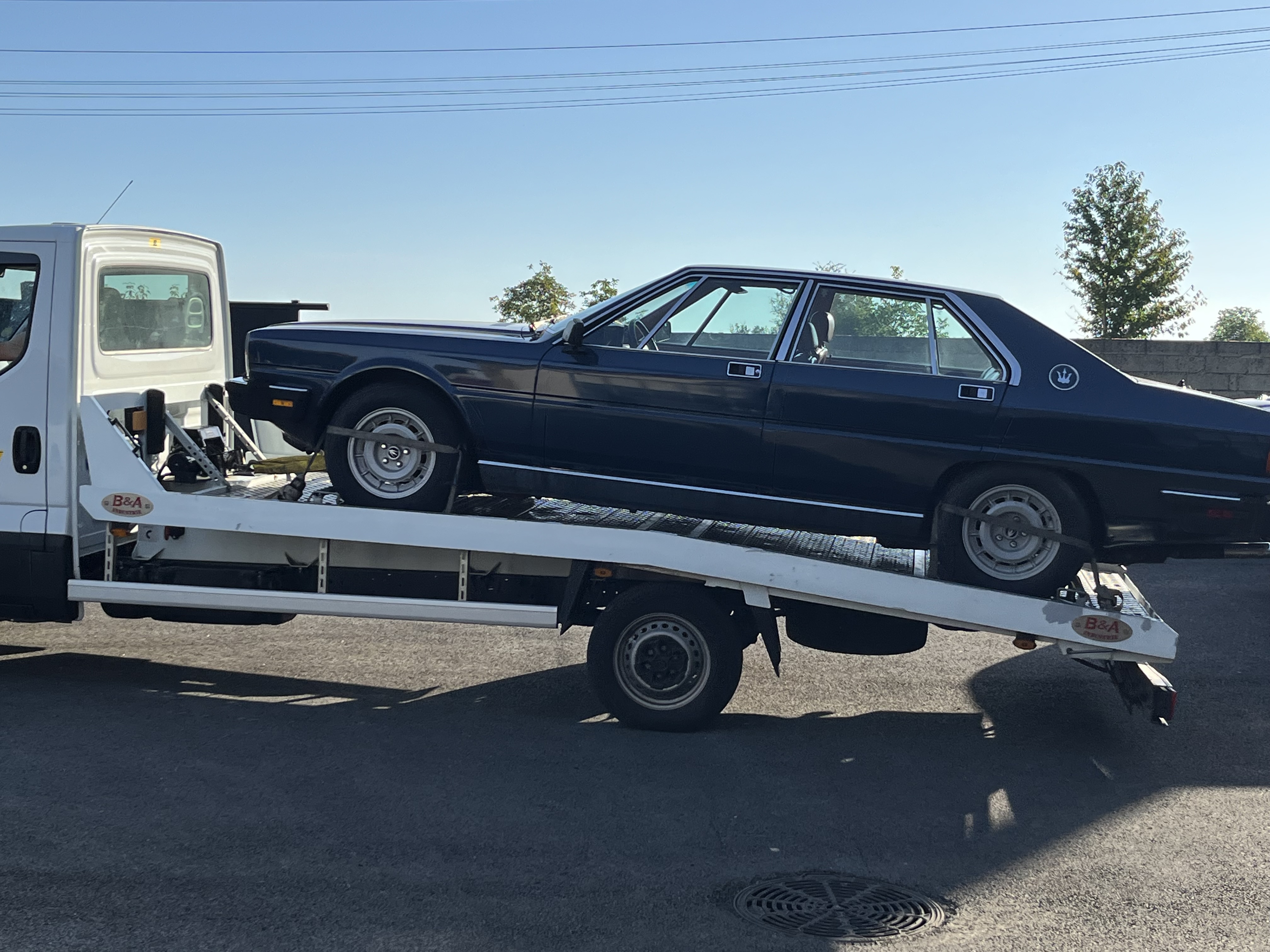

Quelques jours après il me recontacte pour le transport, il a trouve pour pas trop chère en convoi.
Virement pour le transport fait.
Elle partira lundi soir de chez eux.. pour arriver mercredi soir à L’atelier. Entre temps elle a changé de dépanneuse car elle devait arriver sur un PL mais ils ont fait un changement au milieu du chemin.
Bon elle est la… pas plus abîmée qu’à Bordeaux. Remise en route.. comme une horloge… Un gros entretien à prévoir fluide , carbu, pneu etc etc etc etc….

Et à part le moteur: freins, direction, suspensions, A/C, etc. pas de surprises?
- biturbo1984
- Messages : 2983
- Localisation : 89
Re: Qp3 dit « le tank fagot «
Les seul chose qui ne fonctionne pas pour le moment c’est la température d’eau moteur qui reste à zéro. et huile qui est trop haute. Ainsi qu une des deux pompe a essence.
Tout le reste électriquement est ok.
Le compresseur de clim n’est pas bloqué.
Vitre, éclairage ,ouverture de coffre et trappe essence ok…
Essuie-glace….
Franchement je m’attendais a pire vu les voitures que je reçois et qui roule..

Belle trouvaille!!!
Quelle est son origine? Elle a le compteur en km, mais les cadrans de gauche, qu'Uzy n'a pas ETE FOUTU DE VOIR DE QUOI
IL S'AGISSAIT
sont majoritairement en double mesure
en haut: voltage, puis pression d'huile en kgcm2 et PSI
en bas : temp eau C ET Farenheit, temp. d'huile idem.
Avec l'indicateur de consommation, ça fait soit options spécifiques à un pays,
soit c'était standard, et De To voulait que le client ait l'impression de grand luxe?
Ou bien mettre tout cela en standard, comme cela selon les pays, il n'y a que le tachymetre
km/h ou MPH à changer... Mais ça fait un peu sapin de Noel...
Il faut mettre des photos des autres tdb QP3 pour voir si pareil...
