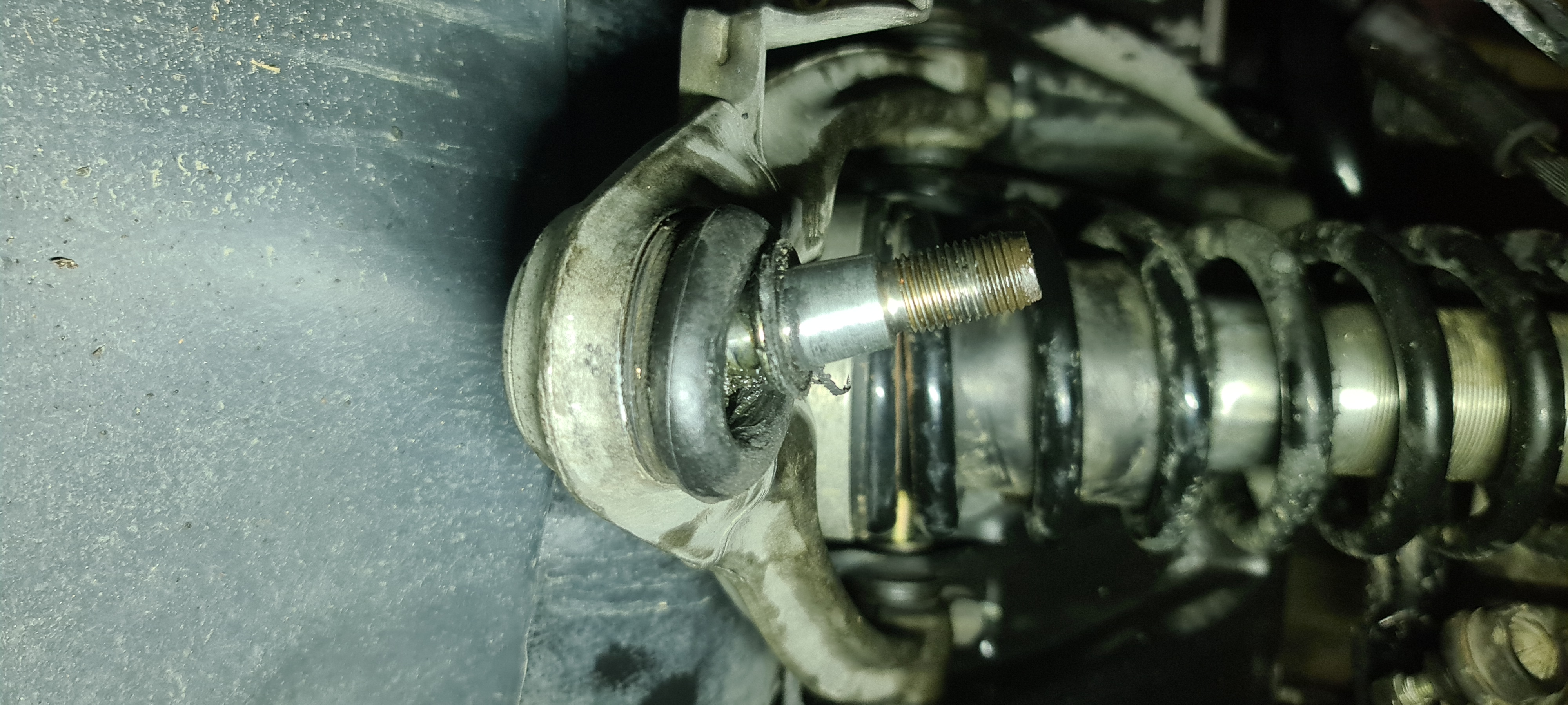

J'avais essayer de cacher la misère en la nettoyant et en la bourrant de graisse, mais sans cache poussière c'était penne perdu !!! Résultat un jeu qui ce faisait ressentir au volant et un clac ! a chaque dos d'âne !
Je me suis dit "Aller je clac mon PEL et je fais les avant ..."
Comme quoi :roll: derrière ces par chaleurs on voit pas trop ce qui si cache ! En tout cas ça ne va pas lui faire de mal ;)

Dom3200 a écrit :Bonne décision !
Pour l avant haut comment as tu démonté ? Est ce possible avec le bas toujours en place ?
Oui tu peux dévisser l'écrou de la rotule sans tout enlever. Tu as juste besoin d'une clef plate à œil de 22, dans mon cas j'ai réussi avec une clef a pipe de 22 en faisant 1/10 de tours par 1/10.
Il y a la durite rigide de frein qu'il faut dégrafé et bouger un peu pour gagner de la place et aussi le capteur abs. Ensuite tu peux placer un arrache rotule et après quelques tours de clef la rotule saute. Tu peux aussi faire sauter la rotule de direction pour être plus à l'aise lors du démontage.
