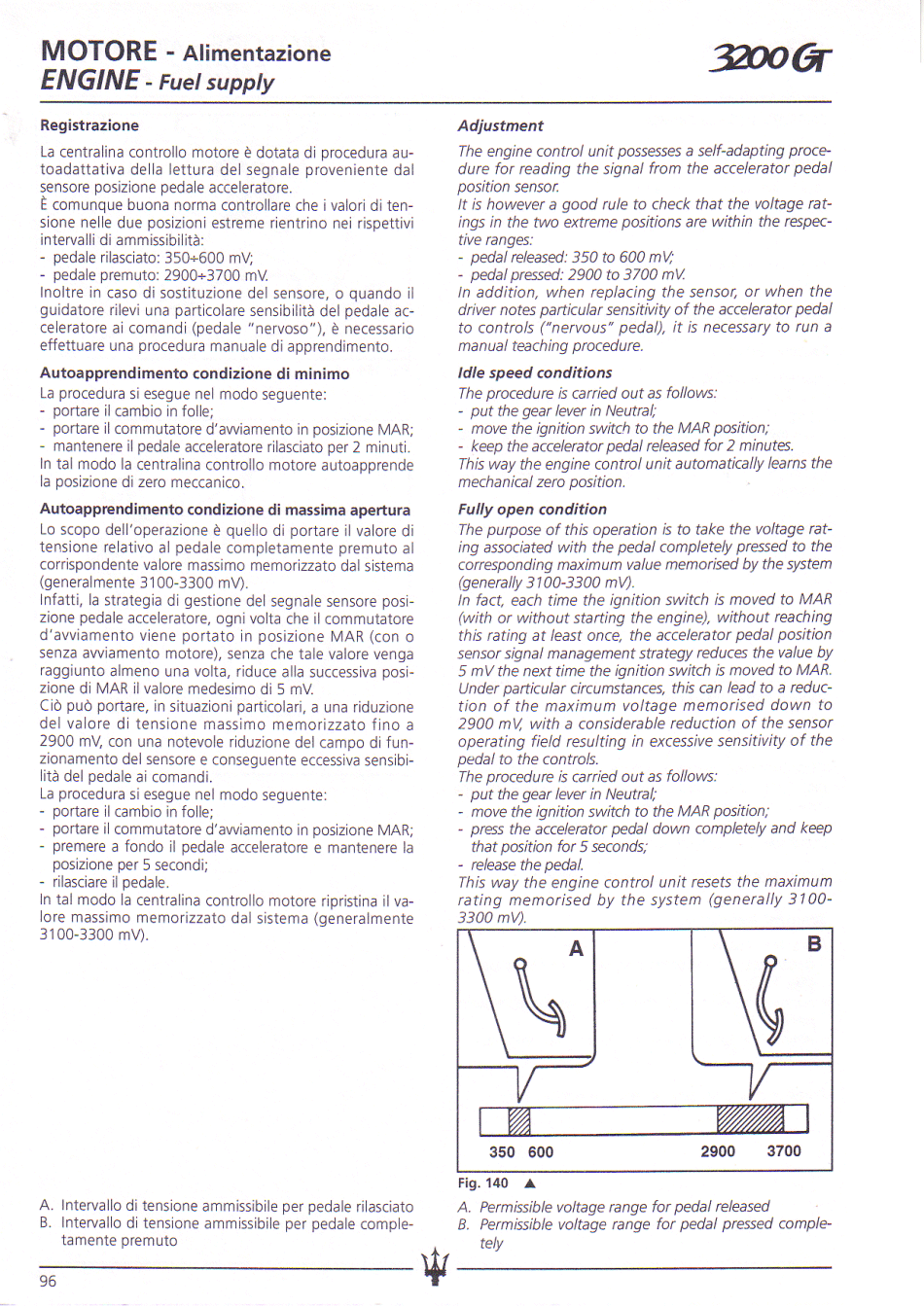

Tu étais bien en neutre quand tu as fait le reset du potentiomètre?

Re: [Alioth] 3200 GTA Giallo Granturismo
Oui.
1) Reset the mechanical zero position
- Put gear lever in neutral
- Switch on ignition (to MAR position) but do NOT start the engine
- Do not touch the throttle pedal for 2 minutes
- Switch off ignition
2) Reset the mechanical Full Throttle position
- Fully depress throttle pedal and hold for 5 seconds
- Release throttle pedal completely
Désolé de ma réponse tardive, mais j'avais filé pour re-initialisé la pédale voire plus si affinité .gemini a écrit :Oui.[/i]
Dans la notice de shank, il n'indiquait que au point mort pour la boite méca et j'ai (mal) pensé que en parking c'était OK pour la boitoto.
C'est bon maintenant la pédale fonctionne nickel! Je suis allé faire un petit tour
Encore merci Gemini, c'est la différence entre un Padawan et un maître jedi.

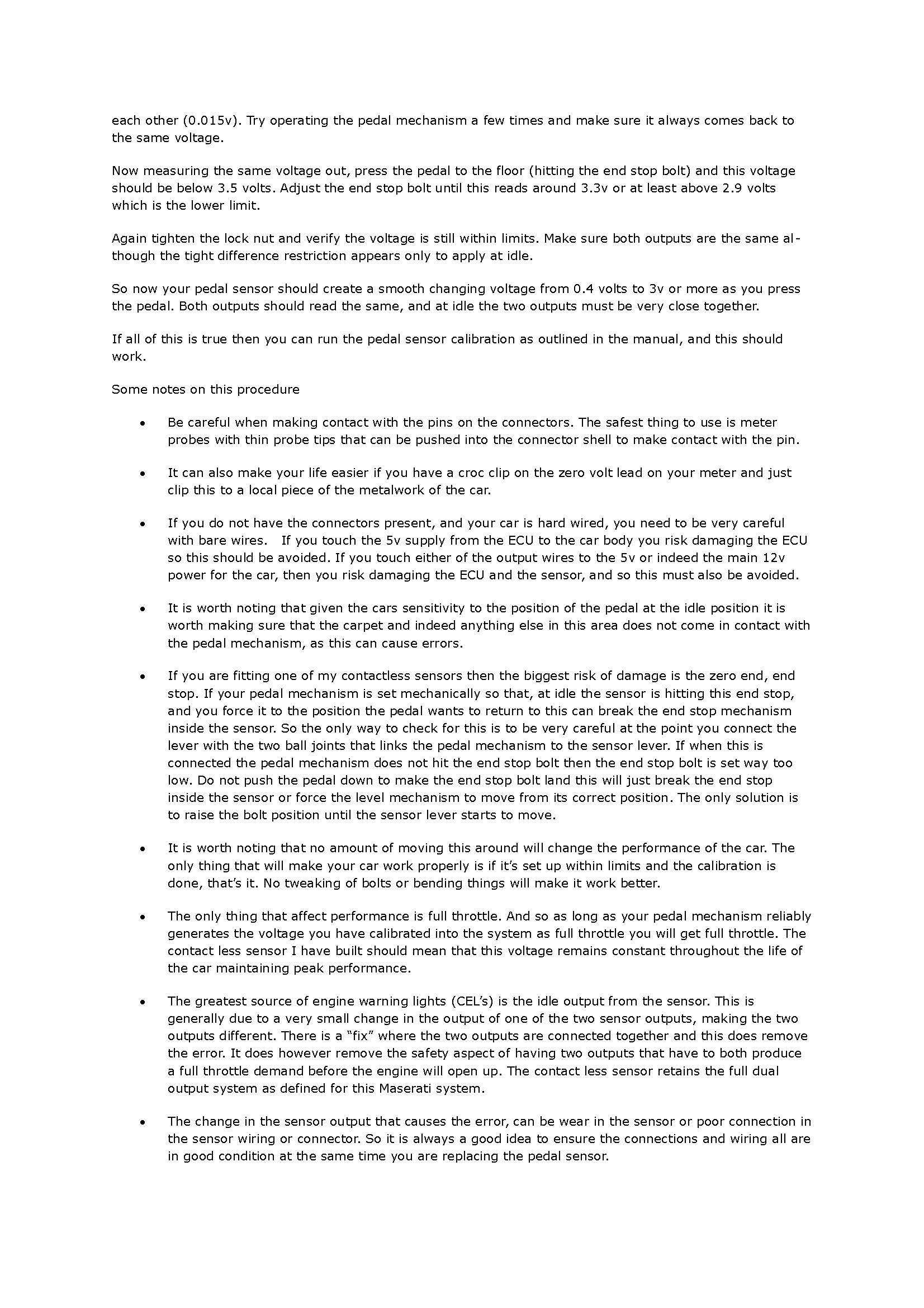

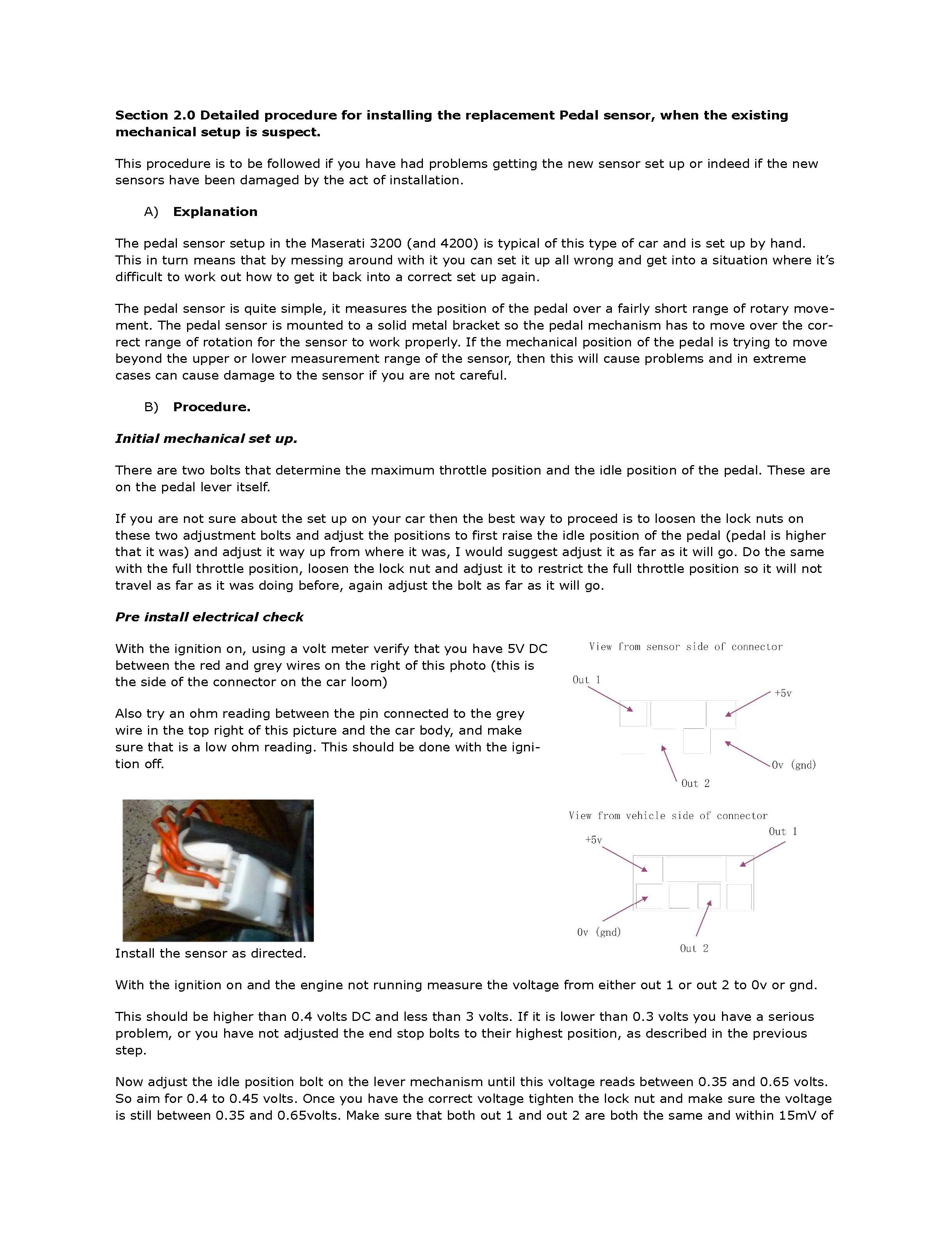

La différence de tension semble quand même faible entre des deux potentiomètres, de l'ordre du pourcent. J'ai du mal à croire que la détection d'erreur soit à ce niveau de différence. Mais peut-être que cette différence atteint parfois des valeurs supérieures que l'on ne voit pas sur tes captures d'écran. Je suppose que tu as déjà passé du nettoyant contact sur le connecteur. Y aurait-il un câble abîmé ? Cela sent le problème de faux contact.
3200GTA de 2000, Blu Nettuno, Intérieur beige, 103000km au 21/12/2021, 106600km au retour de la sortie Pentecôte 2024 !
Effectivement la différence est faible, généralement autour de 5mV. J'ai bien mis du nettoyant contact sur le connecteur. J'ai aussi pensé à un faux contact, j'ai essayé de remuer les câbles de sortie du potentiomètre et tout ce qui était accessible au niveau du pédalier alors que j'avais les voltages stabilisés et je n'ai pas eu de changement de valeur, s'il y a un problème de contact ce n'est pas à ce niveau.olive78 a écrit :La différence de tension semble quand même faible entre des deux potentiomètres, de l'ordre du pourcent. J'ai du mal à croire que la détection d'erreur soit à ce niveau de différence. Mais peut-être que cette différence atteint parfois des valeurs supérieures que l'on ne voit pas sur tes captures d'écran. Je suppose que tu as déjà passé du nettoyant contact sur le connecteur. Y aurait-il un câble abîmé ? Cela sent le problème de faux contact.
Ce qui est bizarre c'est que lorsque cela déconne, si je ne touche pas l'accélérateur une des sorties reste stable tandis que l'autre va faire le yoyo entre 2 valeurs (dont une identique à celle qui est stable). Avec le pied enfoncé à fond sur l'accélérateur, je n'ai pas constaté ces variations de valeur...
Dave m'a indiqué que la tolérance de l'ECU pour les différences de valeurs entre les 2 sorties est normalement de 15mV, par contre le voltage en sortie devrait être stable c'est ce qui a l'air de le déranger.
Tu sais où atterrissent ces câbles, pour que je nettoie à ce niveau et vérifie s'il n'y a pas un soucis de contact?

J'avais contacté David Shanks à l'époque, il m'avait conseillé de ne pas changer le potentiomètre qui pour lui semblait encore correct. Je remets également les explications qu'il m'avait fournies.
