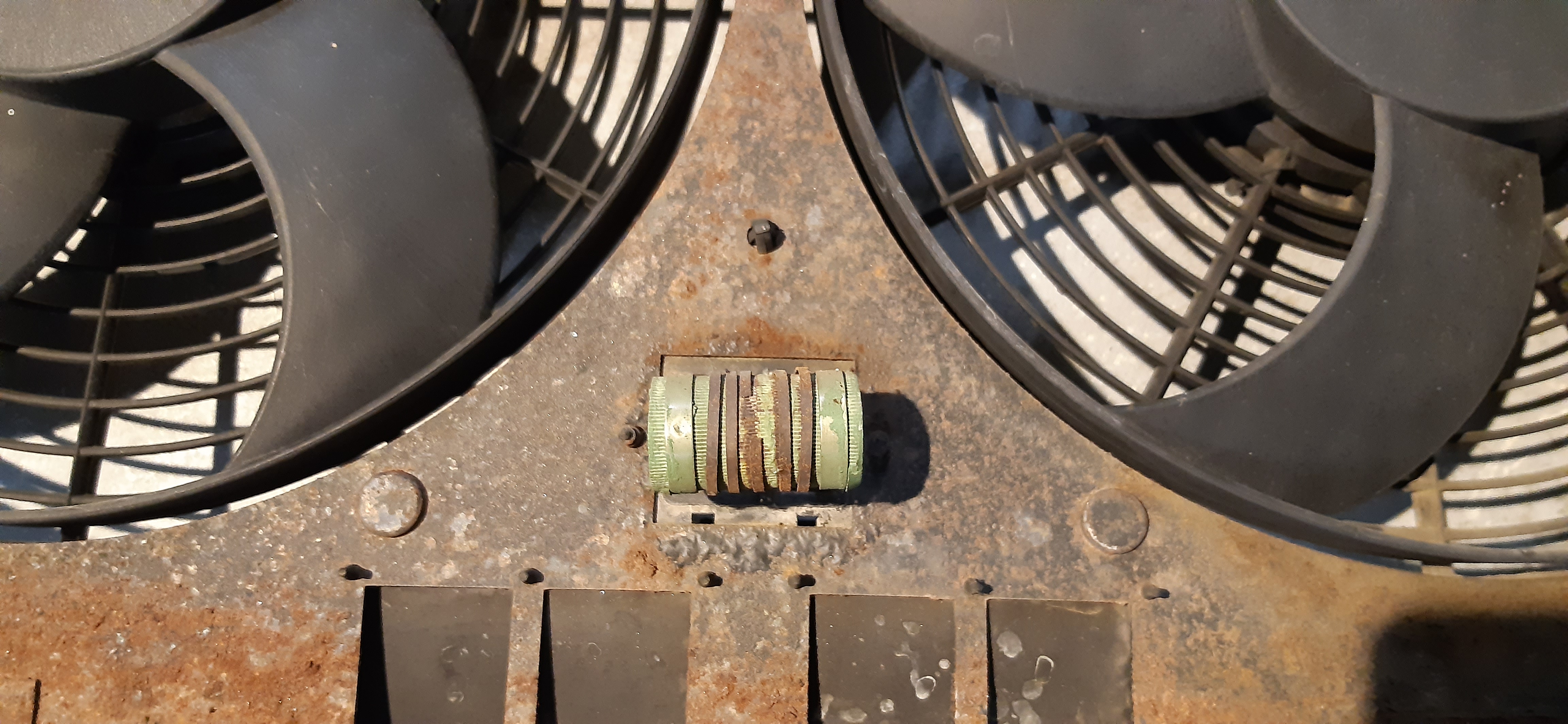

J'ai également approvisionné une résistance de ventilateur moteur car la mienne était cramée:
9) Frig Air S.p.A. - 35.10015 pour 8.50€, ici: https://www.oscaro.com/resistance-pulse ... 644-2975-p#

Au cours du démontage, recherchant une fuite de clim, j'ai sorti les ventilateurs et le radiateur moteur pour voir s'il y avait des traces de traceur sur le condenseur (en piteux état, mais pas de traces...). Le support des ventilateurs étant tout rouillé, je l'ai traité au Frameto + peinture noire satinée. Remplacement de la résistance et remontage.
