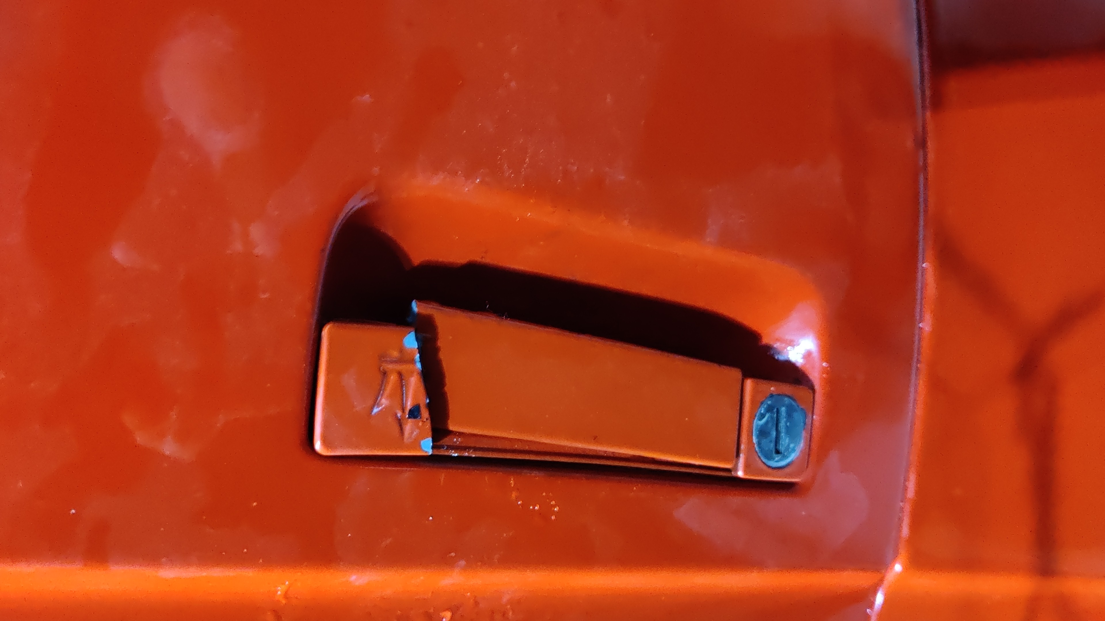

Pour commencer, on m'avait dit que la poignée extérieure pour ouvrir la porte passager ne fonctionnait plus.
En réalité, c'est un peu plus compliqué que cela. :mrgreen:
En l'essayant (sans tirer, je précise), le résultat a été assez, comment dire, inattendu. :?
Reste à voir si c'est de l'acier, auquel cas, une petite soudure et on n'y verra que du feu, ou de l'alu (ça je sais pas souder, enfin je ne pense pas). Mais bon, ce n'est pas particulièrement grave, au pire je vole de la colle magique à dent à Cooldent. :oops:

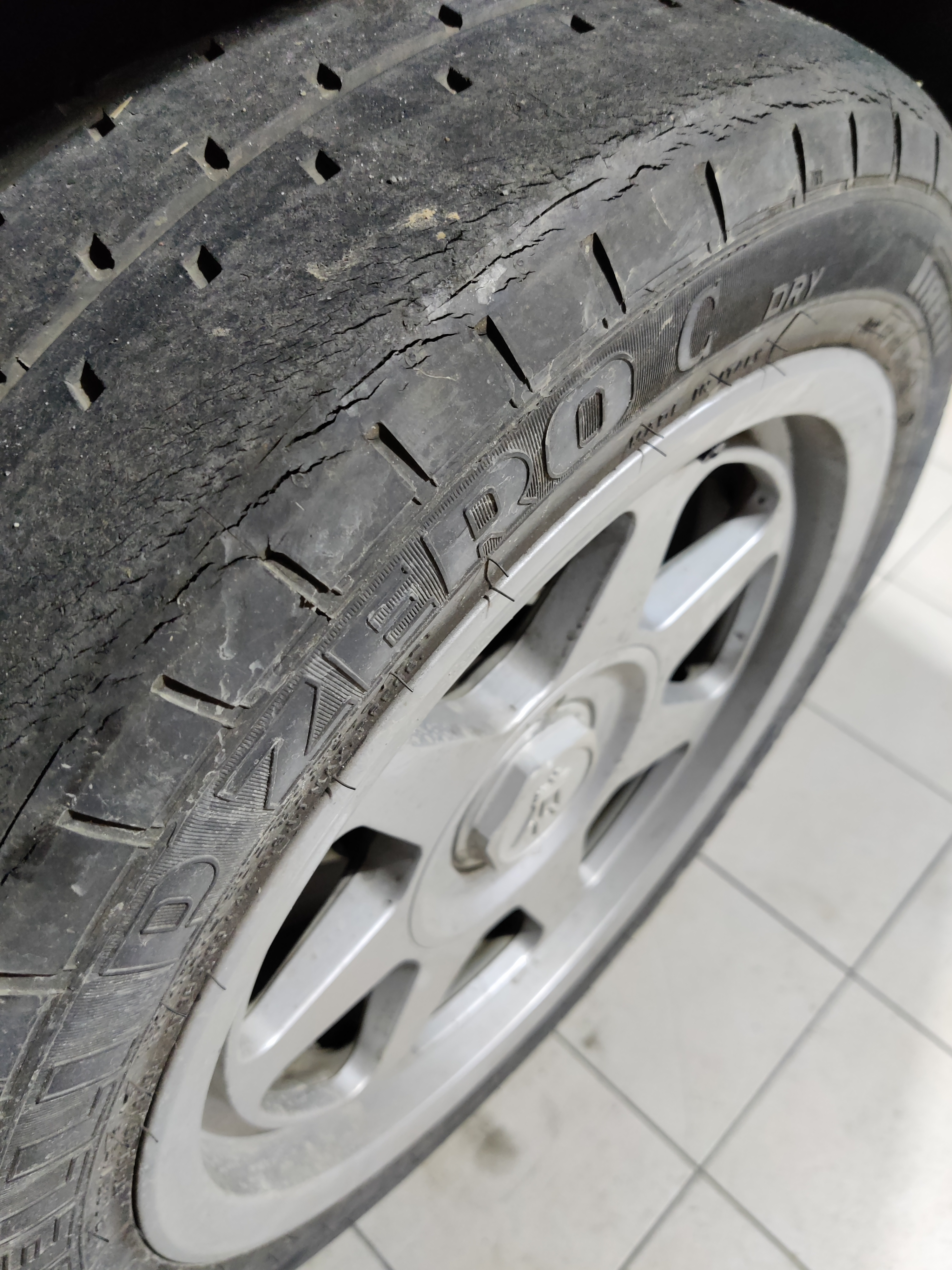

Les pneus datent donc de 2008.
Et ca se voit. :shock: Il y en a qui n'ont pas peur. D'un autre coté, ils avaient prévenu, il est bien noté "P zero, C dry".
Je suis passé chez le revendeur ce matin, il a regardé ce qu'il pouvait m'avoir dans les dimensions officielles, et sa seule solution raisonnable est le toyo (pour autant que l'on puisse l'appeler raisonnable ce pneu).
Au moins il a de la gueule, tenue d route irréprochable et adhérence parfaite (sur le sec). Je trouve que son look va bien à la shamal. Par contre, faudra oublier les sorties sous la pluie. :?

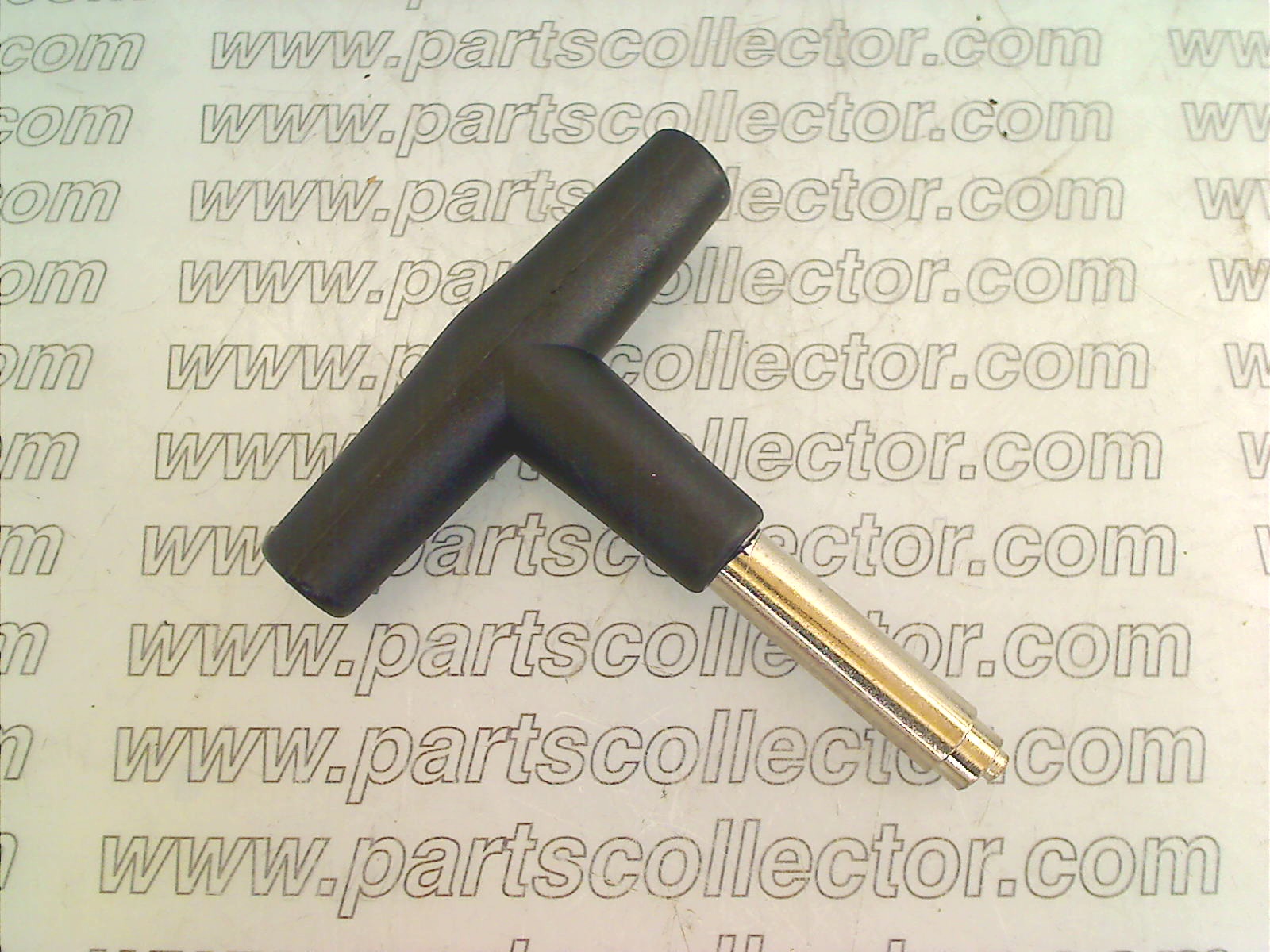

Bon, comment on enlève le cache écrou de la jante?
Il y a un outil spécial je parie?
La trousse de la shamal semble complète et je ne vois rien de compatible.
Par contre, j'avais dans celle de la ghibli un outil en "T" qui ne servait à rien, je me demande si ce n'est pas ça.
Possible de dévisser ce truc avec un outil pas prévu pour?

Pour ta poignée, m'étonnerait que ça soit de l'acier.
Bien possible que ce soit du Zamac (le "pot metal"), pas réparable facilement :(
Pour les Toyo, en dehors de l'aspect pluie, tu devras aussi éviter de rouler quand il fait froid. Je crois que ces gommes "racing" n'apprécient pas...
Pour le cache écrou, en général ça s'enlève avec une sorte de clé spéciale hexagonale en plastique, ce n'est pas serré très fort.
Parfois tu peux y arriver à la main :?

La poignée est bleue dessous ? C'est du covering ?... 8-)
Elle n'a pas dû aimer d'être dehors en plein soleil pendant 6 mois (plus ou moins peut être) ?
J'ai eu l'expérience avec une Honda sur le parking d'un préparateur à Albi pendant un trop long moment... :? ça laisse des traces... :(
Et félicitation comme tout le monde pour le "Même pas peur" ou "La fortune sourit aux audacieux" ou " Faut en avoir des grosses..... :roll: "
Pour la soudure du truc qui ressemble à de l'alu tu peux oublier. J'ai essayé... :lol:, y a pleins de morceaux avec ça sur une Maserati...

Sans le T, c est galère. Je te fais une photo demain.
Au pire un poinçon tu meules et tu refais l empreinte.

Je suis certain d'avoir le T dans la trousse de la cup, qui n'est pas chez moi.
Le truc que je ne comprends pas, c'est que il y a la place pour l'y mettre mais dans la trousse de la shamal, pas, elle est pleine...
Bref...
C'est ce truc là en fait
Pour la poignée, ça ressemble en effet à un alliage de deuxième choix. :|
Peut-être que si je colle un renfort sur toute la partie arrière, ça fera l'affaire.
Sinon, je me demande si avec ce genre de colle qui durcit ça ne peut pas suffire?

Oui c est bien L outil en T.. Rien dans le coffre ? Le mien était glissé dans l etuit du cric ou d un kit crevaison

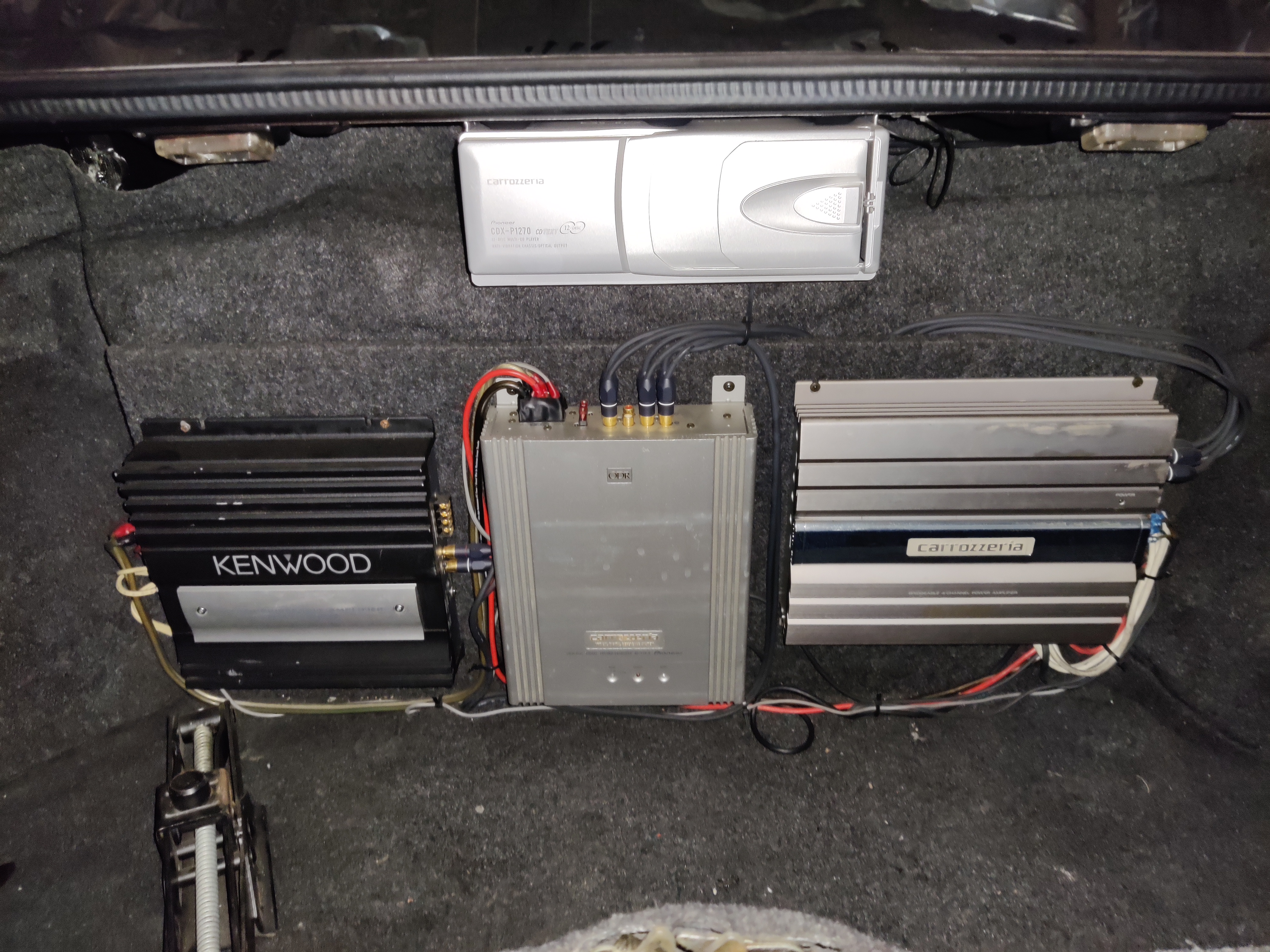

Non, rien dans le coffre, si ce n'est le cric et tout l'équipement d'un vrai mélomane. :lol:
Ca devait être l'ambiance à bord.
Enfin peut-être pas sur les sièges arrières.
Je n'avais jamais vu les sièges arrières de la shamal. En fait ils sont juste là pour empêcher de reculer assez les sièges avant, impossible de s'y assoir. :lol:
Je vous ferai une photo à l'occasion.
En tout cas, ça va encore être l'éclate d'enlever tout ce fatras. :|

Bah pourquoi l enlever?

Mais cela dans le coffre était courant dans les années 80..

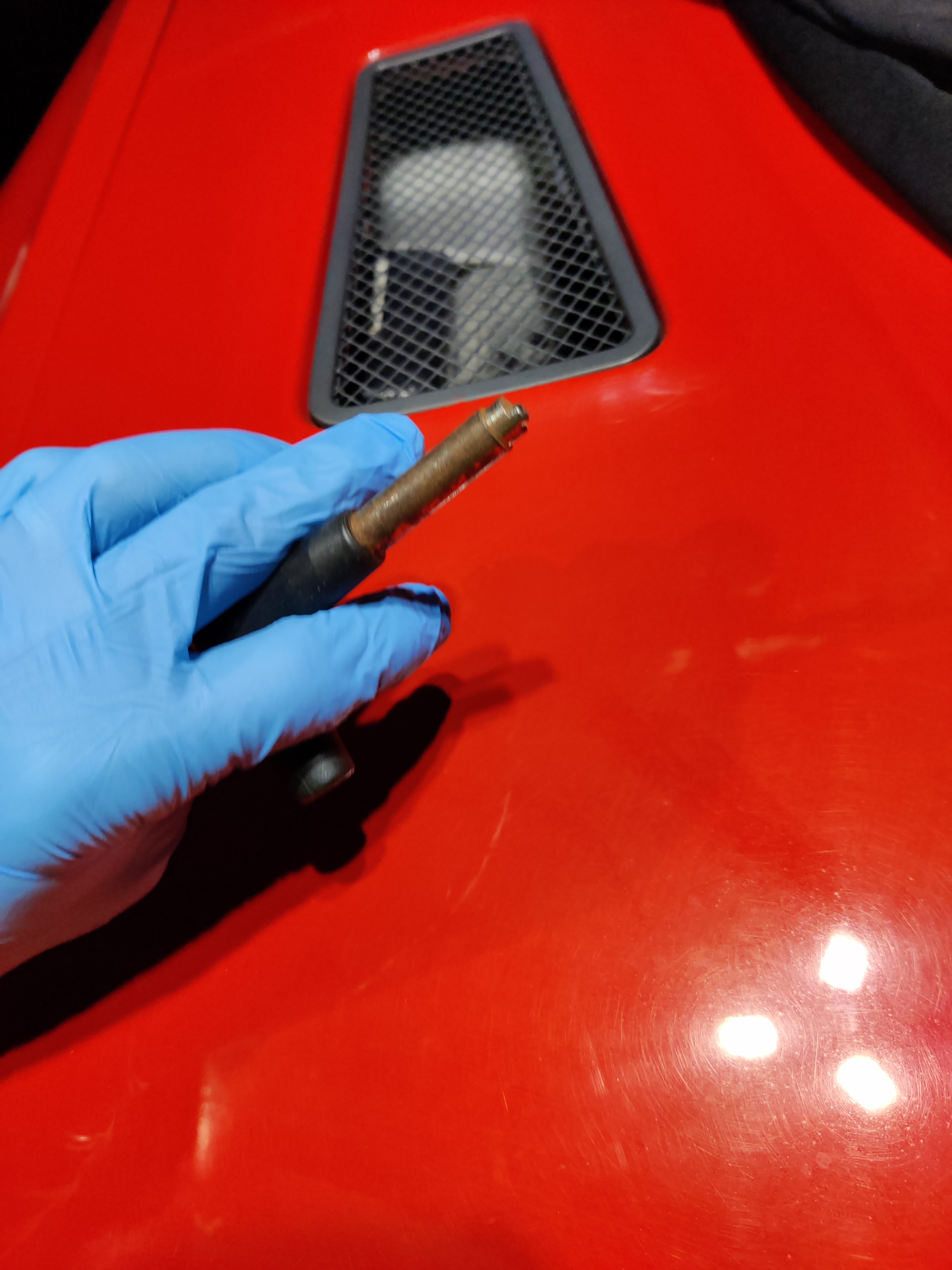

Dans la boite à outil de la cup (celle du coffre), il y a bien l'outil adéquat pour les antivols. Et il a la place pour le mettre. Je n'ai donc plus qu'à intervertir les deux boites à outil. 8-)

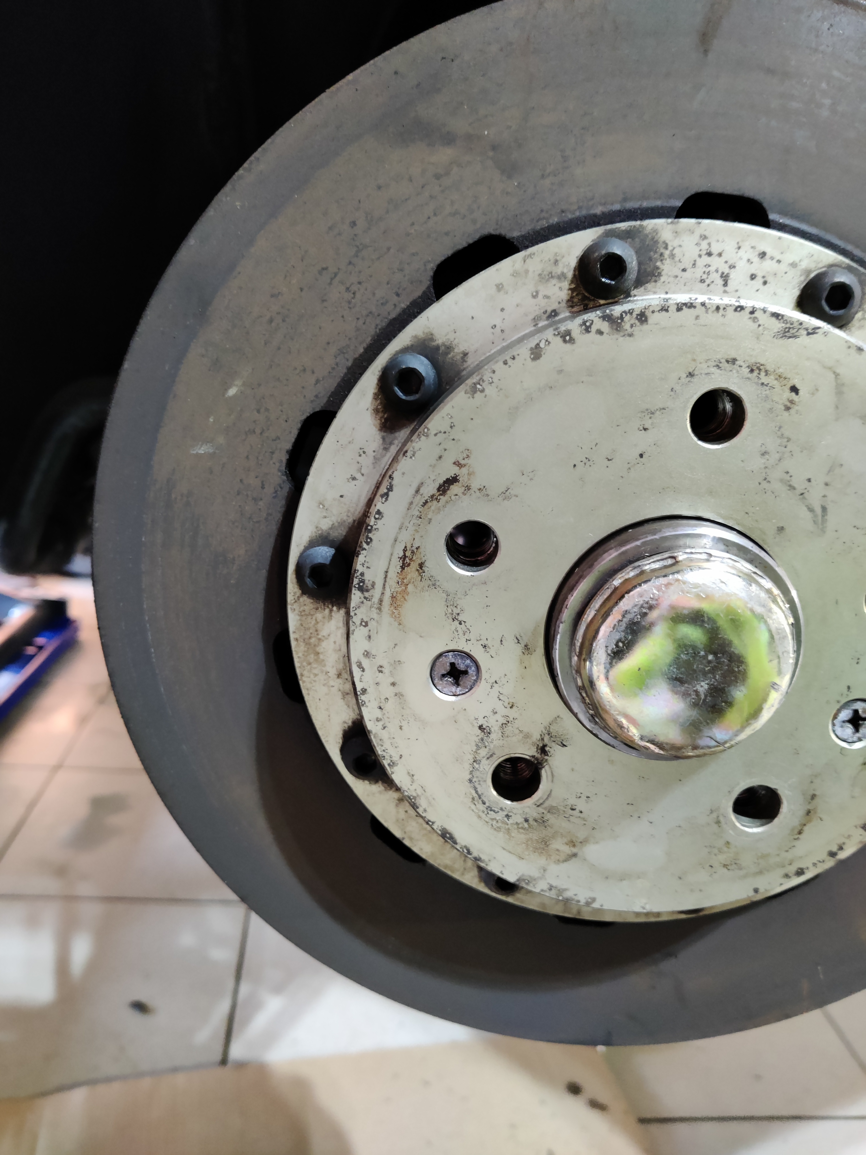

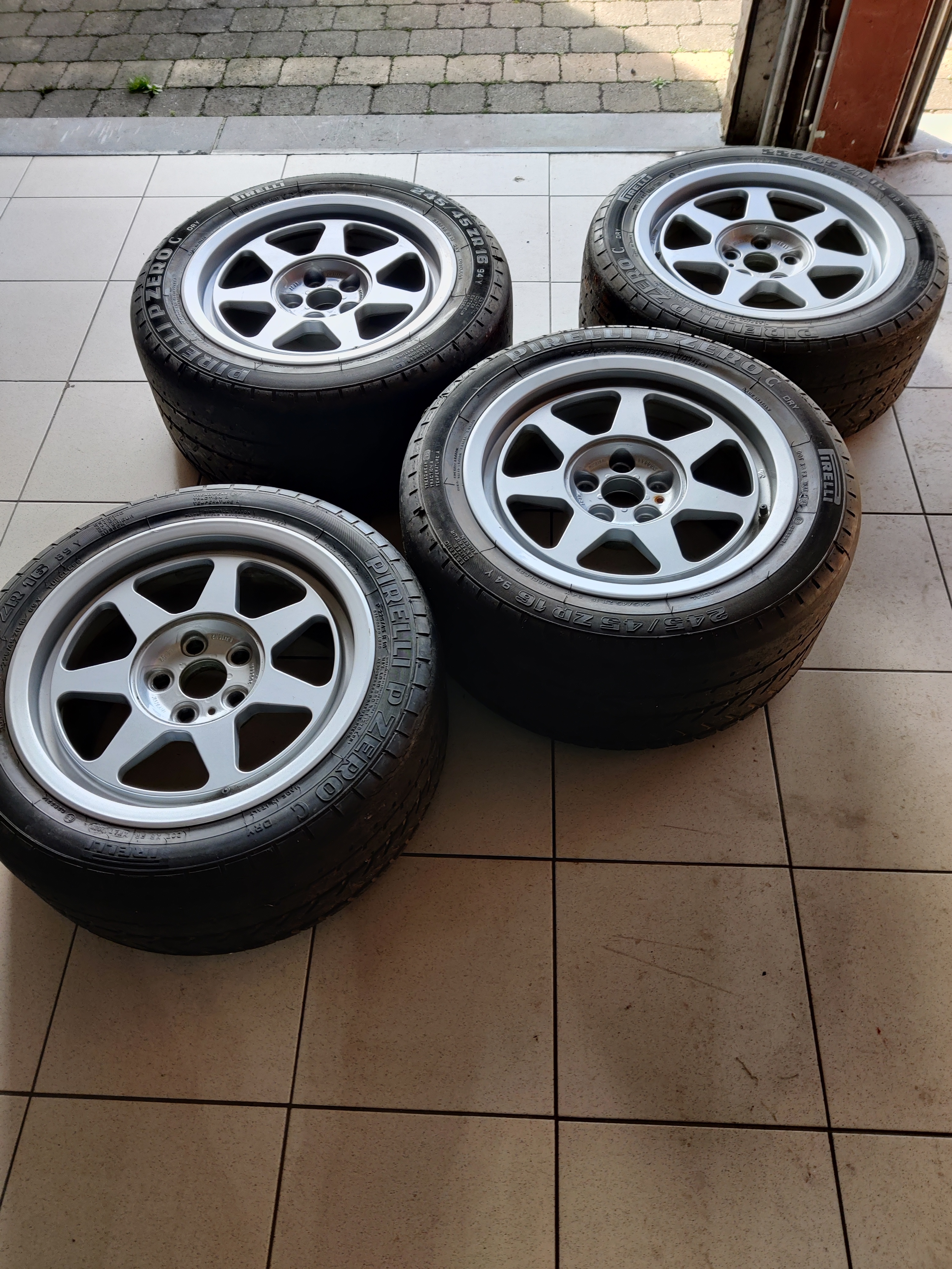

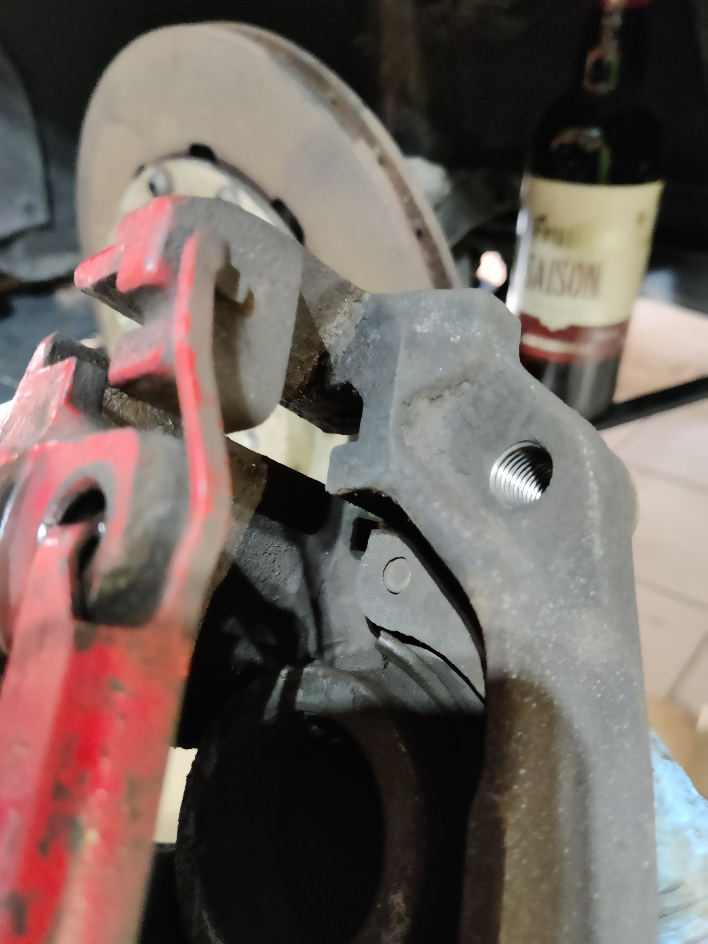

On commence donc les travaux sur la shamal en démontant les jantes, vu que je les déposerai dans la semaine pour remplacer les pneus. Rien de compliqué avec l'outil, on dévisse, le cache s'enlève plus ou moins tout seul, et ensuite on peut enlever les roues.
Je suis plutôt très heureux de leur état, un petit coup de chiffon, et elles sont en superbe état, un soucis en moins. :D

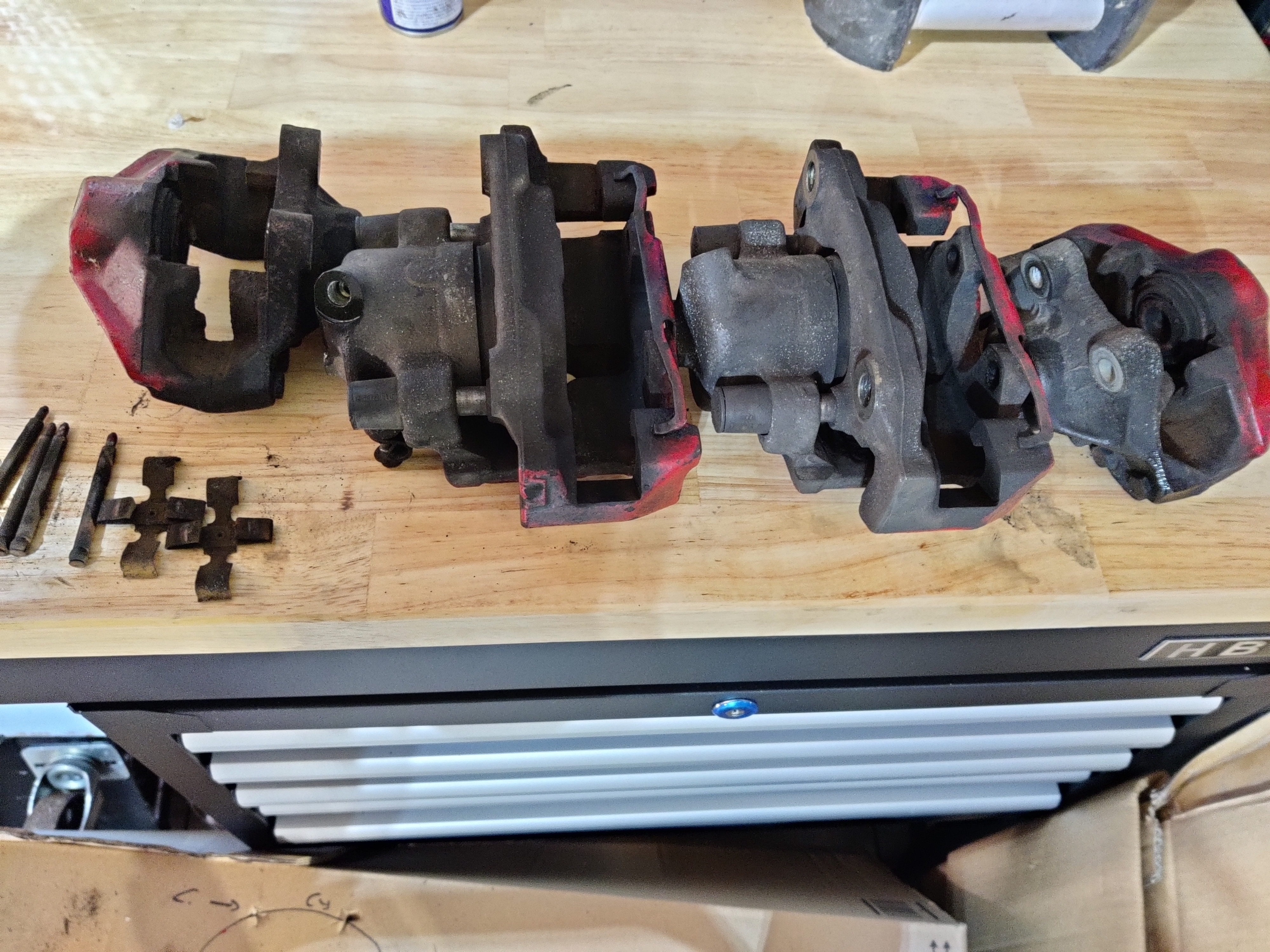

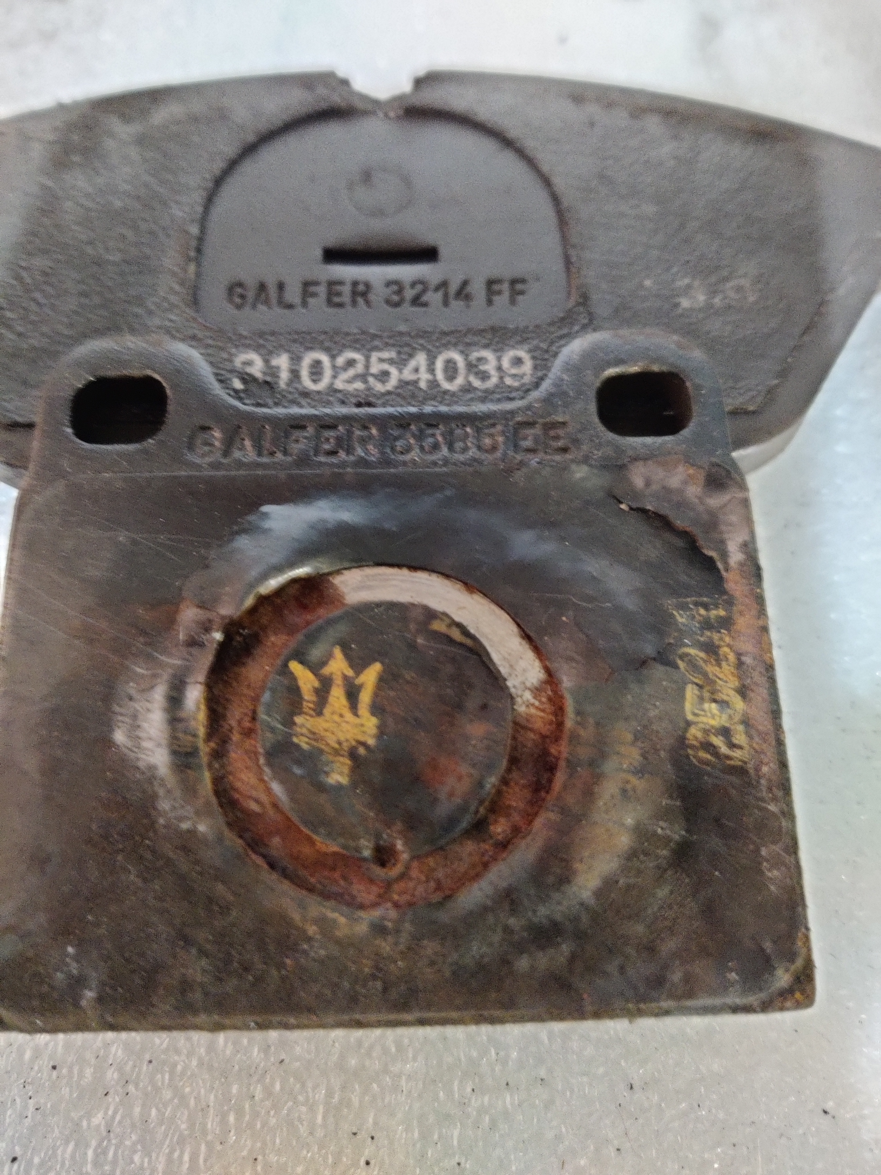

Les jantes déposées, autant s'attaquer aux freins. Cooldent vous l'a dit, ils sont un tantinet grippés, difficile de faire tourner les roues à la main.
Les étriers ne sont de toutes façons pas présentables, et pour ce que doivent couter les plaquettes, j'aime autant repartir sur des neuves.
On démonte donc l'ensemble. C'est facile, juste deux écrous de 17 devant, 15 derrière un petit coup de maillet en caoutchouc et l'étrier est dans votre main.
Si vous voulez complètement l'enlever (ce que j'ai choisi), dévissez la durite de liquide de frein d'un demi tour tant qu'il est encore attaché, c'est bien plus simple qu'une fois l'étrier libéré.
Particularité des mes disques avants, ils sont en deux parties alors que d'origine ils sont pleins. Il parait que c'est mieux, je n'ai pas encore d'avis.
A priori, ça a du être fait du temps de son importation au Japon car ils ne présentent pas d'usure.
D'origine c'est comme ceci :
Et les miens sont comme cela.
Les plaquettes pour référence, notez le petit trident sur les plaquettes arrières, le sens du détail :shock:
Les plaquettes avant : https://www.autodoc.be/search?keyword=310254039
Les arrières : https://www.autodoc.be/search?keyword=307938020
Pas de quoi se ruiner... :D
J'ai maintenant les quatre étriers près à être nettoyés, graissés et réparés. Oui, réparés, car l'avant droit a un soucis avec un de ses soufflets de piston qui est déchiré. Je verrai au démontage, tant qu'à faire, autant tous les remplacer.
A priori, les étriers sont les mêmes que sur les BMW E28. Le kit de réparation ne coute pas grand chose : https://www.auto-doc.fr/ridex/15736416

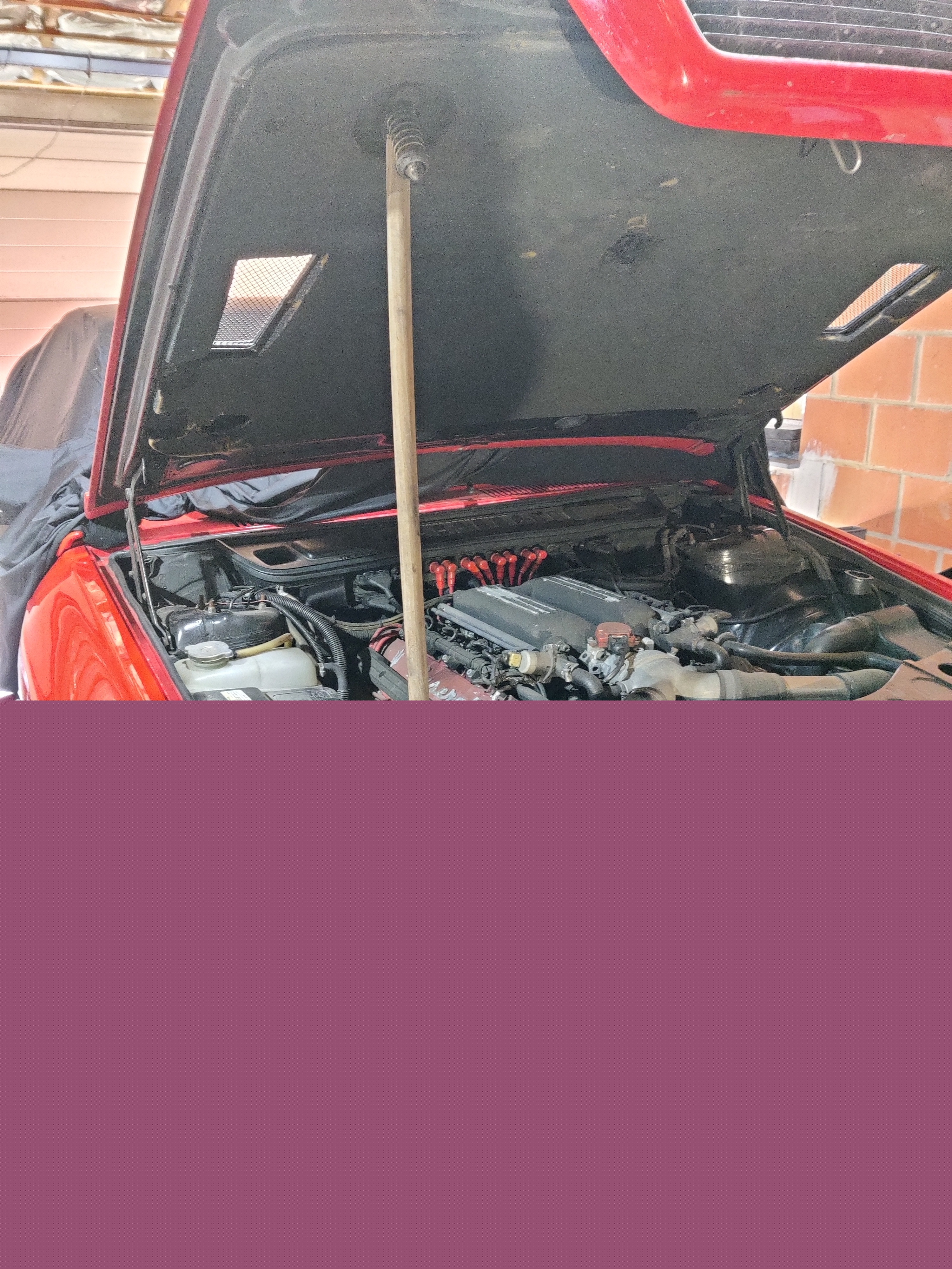

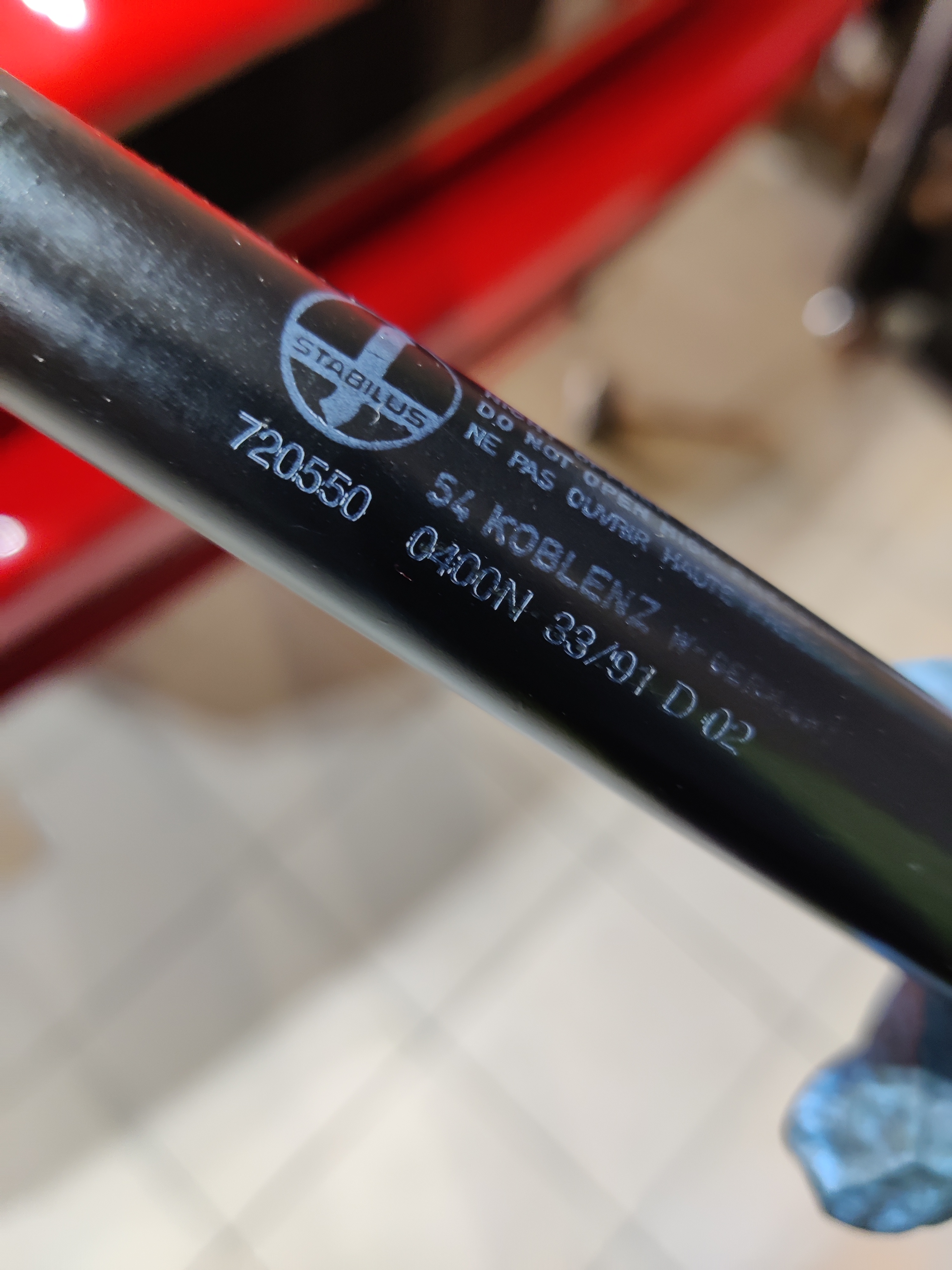

Laissons les étriers de coté, et attaquons-nous à un autre soucis tout simple qui peut vite pourrir la vie. :evil:
Oui, les vérins sont HS. J'en ai vu d'origine à vendre, mais c'est un poil cher (180usd + taxes), on récupère donc la ref sur les anciens.
Bah ça ne sert pas à grand chose. :? La référence ne donne rien.
Ils font 395mm, 400n de force, coté corps, c'est une attache rotule clipsable, coté tête c'est un oeillet de 8mm.
Je trouverai bien un truc compatible.
Sur ce site, je peux déjà le refaire à l'identique, pour un peu moins de 48€, c'est un bon début.

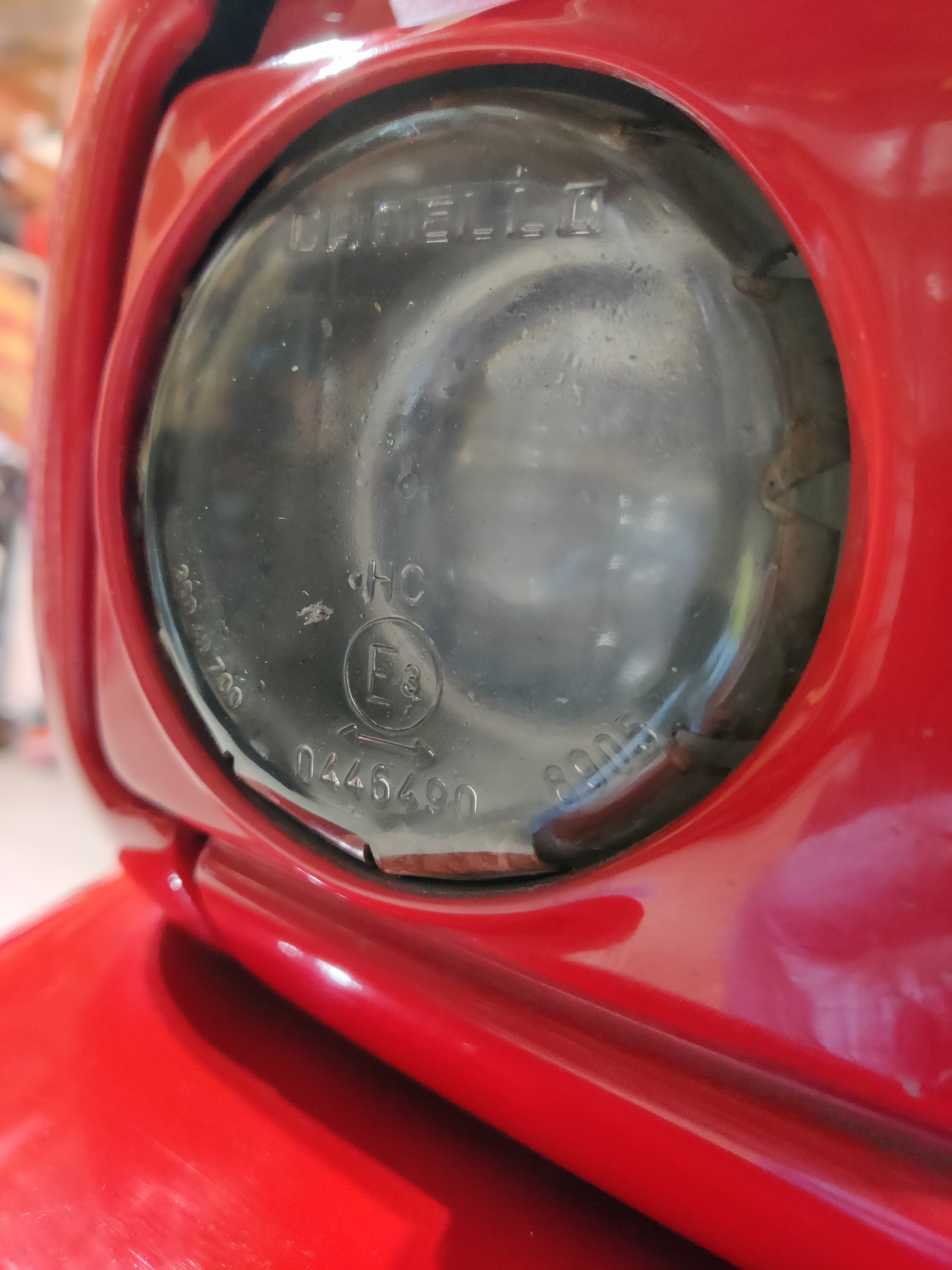

Dernière question, en regardant les optiques sur les photos fournies lors de son passage au port de Yokohama, j'avais pensé que certains phares étaient "écaillés" sur les bords.
En regardant de plus près, je constate qu'il s'agit en fait d'une protection plastique appliquée dessus. Les feux n'ont rien.
Pensez-vous que c'est d'origine? Une idée d'où je peux me procurer des neufs (j'imagine que c'est une plaque que l'on découpe, mais ça a l'air épais tout de même). Avec le temps, ils sont un peu ternes aussi.

Pour le nettoyage de tes freins par ultrasons, aucune contre-indication ama.
Ce qui est important par contre, c'est de bien choisir une sauce compatible avec le métal de tes étriers.
Voici un lien qui explique bien quel détergent utiliser: https://bpac.fr/detergents.html
J'ai acheté mon nettoyeur US chez eux, ils sont de bon conseil.
Je les avais appelés pour choisir le détergent, la dilution, la température et la durée dans le cas de nettoyage d'un carburateur.
