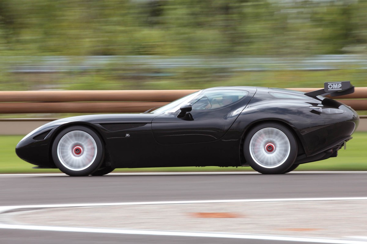

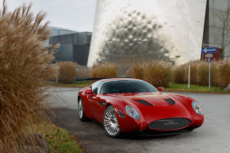

Voici une photo très intéressante pour examiner comment, en s'inspirant d'un design ancien (l'authentique Maserati Mostro de course), un design moderne ajoute un petit splitter à l'AV (et malheureusement un gros aileron AR).
Design de Zagato magnifique, au passage:
Remarquez comment le splitter est discret, on le voit à peine, ce qui permet de conserver un AV tout en belles courbes:
On observe aussi que le fond est plat et assez prêt du sol, donc effet Venturi efficace pour plaquer la voiture au sol à haute vitesse, ce véhicule pouvant certainement atteindre 300 km/h.
L'aileron est ajouté pour gagner en appui sur l'AR.
Mais il y a aussi au moins un des cinq exemplaires qui a été livré sans aileron, pour un design plus pur.

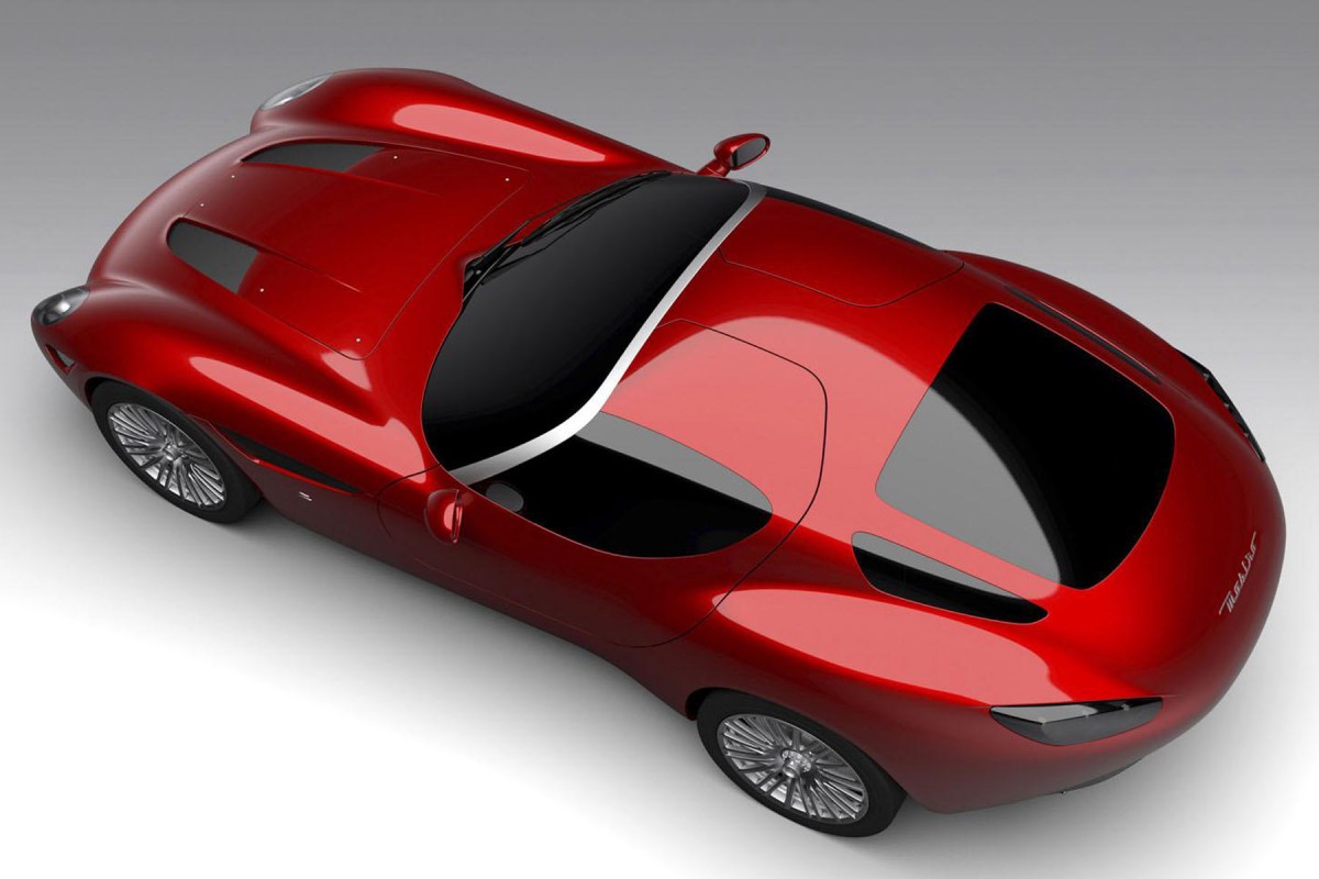

Courbes magnifiques aussi à l'AR:

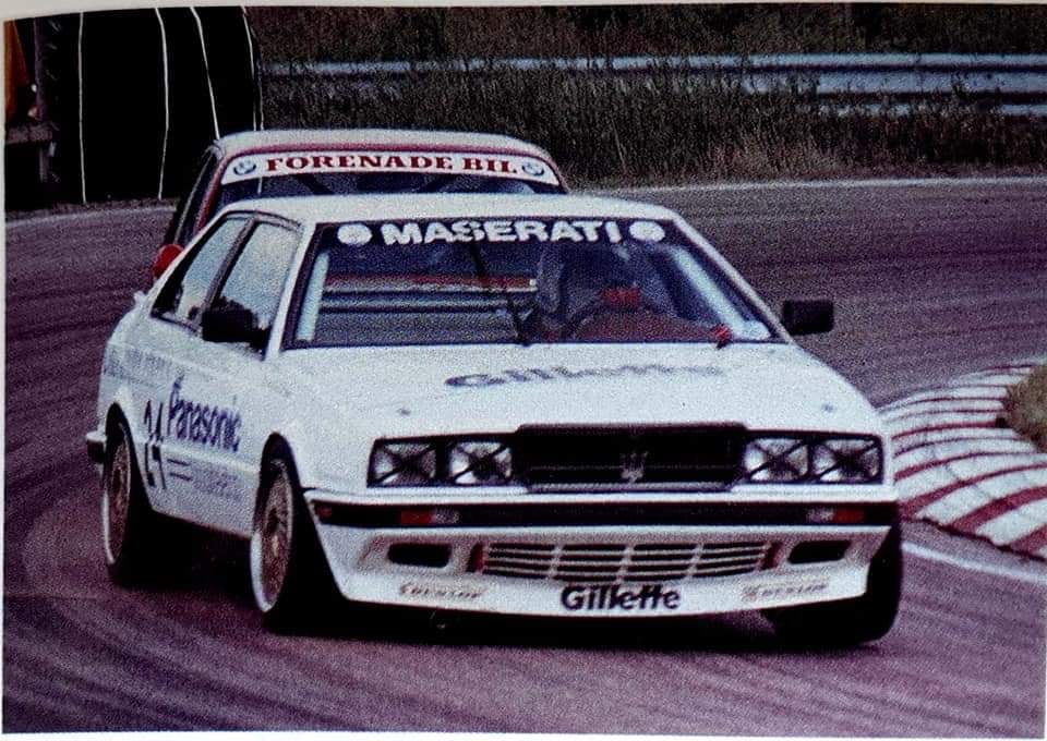

Messages : 10382
Re: Spoiler alert!
Est ce que c'est parce qu'on parle parfois de "moustache" pour le spoiler, que c'est sponsorisé par Gilette??? :lol:
Messages : 10318
Re: Spoiler alert!
plm a écrit :Est ce que c'est parce qu'on parle parfois de "moustache" pour le spoiler, que c'est sponsorisé par Gilette??? :lol:

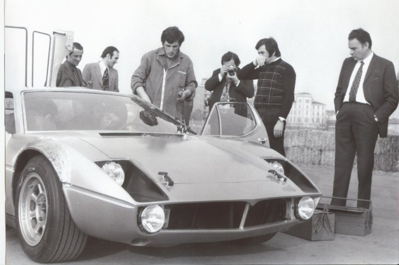

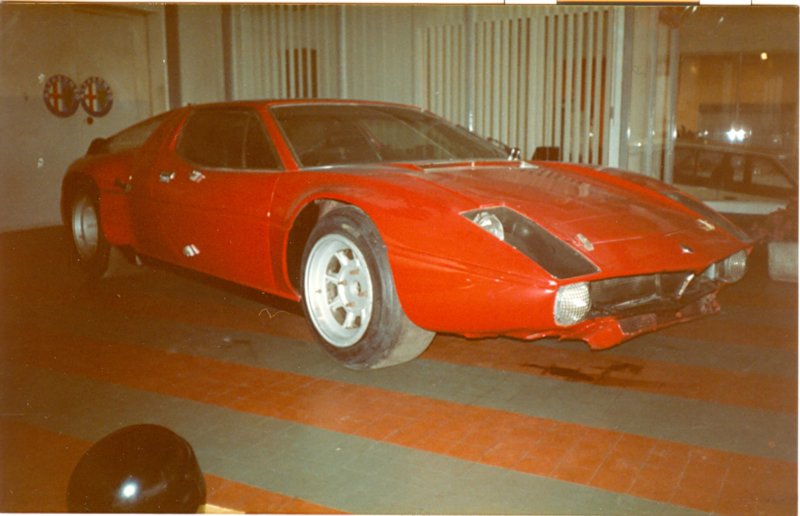

Une perle d'époque trouvée par Philippe.
D'après les véhicules dans la rue, "l'optimisation" est d'époque.
Soit le proprio était vraiment mécontent du comportement (refroidissement, appui), soit il s'est complètement trompé de type de véhicule pour son achat, il aurait dû acheter une Froustache :lol:
Dommage pour la ligne de la Bora...
J'en ai la tête toute tourneboulée ;)

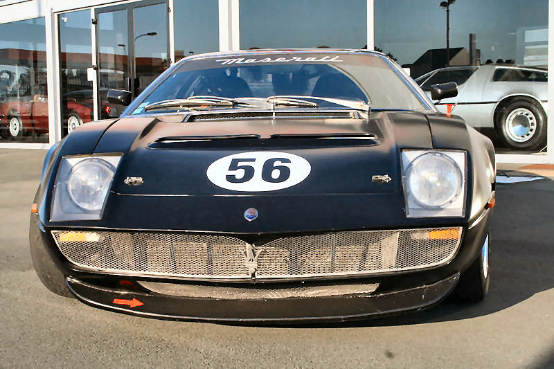

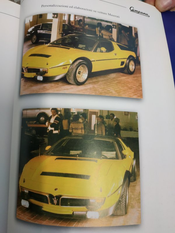

Voici deux photos intéressantes d'une Bora qui a été modifiée avec spoiler AV, extensions d'ailes et apparemment des roues BBS magnesium équipées de Pirelli P7:
Je trouve que globalement c'est assez bien fait avec un design restant cohérent d'autant que, la Bora étant une berlinette à moteur central, c'est (avec la Merak) la Maserati GT de l'époque qui se prête le mieux à ce type d'exercice pour une éventuelle utilisation sportive.
En tous cas c'est bcp plus heureux que la Bora du post précédent (même si, perso, j'aurais préféré avec un spoiler plus discret et sans extensions d'ailes ;))

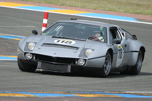

Messages : 9029
Re: Spoiler alert!
Il est intéressant de noter que la Bora Gr. IV n'avait pas de spoiler AV.
La voici telle qu'à ses débuts:
Puis un peu plus tard avec une entrée d'air additionnelle sous la calandre pour faire face aux pbs de refroidissement (photographiée ici chez Thépenier par Marc Sonnery vers 1980):
Ce n'est que plus tard, vers 1990-2000, qu'une entrée d'air bcp plus volumineuse alimentant un gros radiateur fut introduite par Jean Gulkas pour améliorer encore le pb toujours présent de la surchauffe (dixit Marc Sonnery).
On peut considérer que cette énorme prise d'air au ras du sol fait aussi office "d'air dam" améliorant l'appui au sol de la voiture...

Au tout début, seulement! (les premières Bora de route n'avaient pas non plus d’ouïes d'extraction d'air sur le capot)
Les entrées et évacuations d'air sont apparues ensuite assez vite, d'abord l'extraction sur le capot sur toutes les Bora, et le gros radiateur AV et hayon avec multi-orifices sur l'AR comme on peut le voir sur les Gr.IV montrées au-dessus.

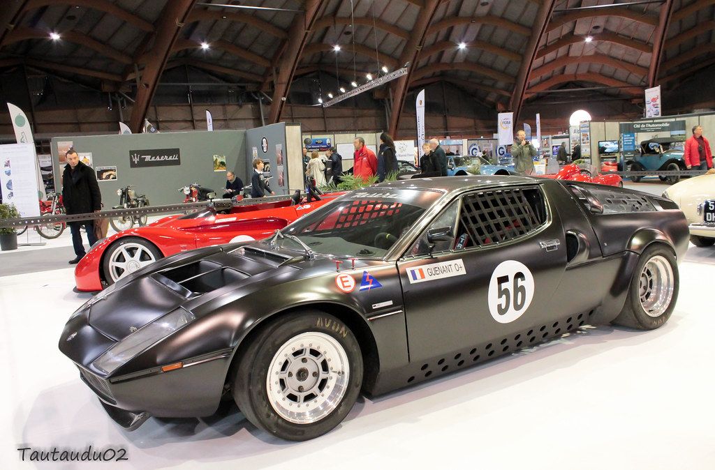

En 2007, une Gr.IV a été recréée par Bernard Guénant, intégrant encore plus de solutions pour améliorer le refroidissement.
D'abord, en commençant par l'AV:
- un spoiler aidant tant au refroidissement qu'à l'appui au sol; bizarrement, le spoiler reste assez discret alors qu'à l'époque on voyait déjà des spoilers/splitters imposants pour la piste (peut-être une question de réglementation pour ces voitures de course classiques);
- une entrée d'air AV additionnelle sous l'entrée d'air principale, pour aider au refroidissement, l'air étant canalisé par le spoiler;
Sur cette vue, probablement plus tardive, on remarque:
- une énorme évacuation d'air sur le capot AV;
- des orifices un peu partout, y compris sur les bas de caisse, même pas de vitres latérales mais des filets(!), encore des écopes d'entrée d'air à l'AR au-dessus de la baie moteur et sur les fenêtres latérales en plexi:
Puis, sur l'AR, des ouïes d'extraction partout sur le hayon et un dessous de moteur largement ouvert!
Preuve s'il en était que la Bora avait été mal conçue au départ question refroidissement...
