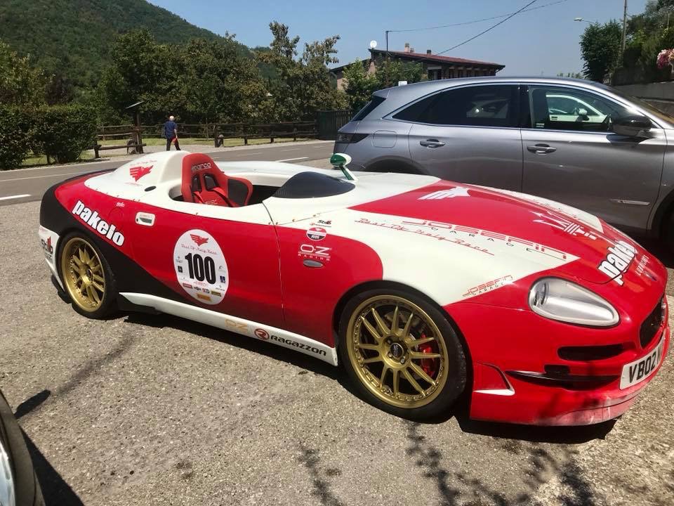

Etonnant qu'il n'ait pas soudé de contre plaque sous la fixation arrière.
En compétition ça ne passerait pas. Déjà que l'arceau n'est pas homologué...
Je rigole... :P
Toujours intéressant en tout cas. ;)

En fait la caisse de 3200 etait batie exactement comme celle des premieres biturbo, du moins entre les axes de roues. Ferrari n'avait fait aucun effort pour rigidifier ce papillon flottant.

alpa a écrit :Ferrari n'avait fait aucun effort pour rigidifier ce papillon flottant.
Tu le sens bien quand tu ouvres une porte, la voiture sur un cric.
C'est pas comme sur la Honda de ta fille... :roll:

L'arceau semble très solide et rigide, mais je suis perplexe pour sa fixation à la caisse près des amortisseurs à l'arrière.
Je le suis aussi pour le tube près du tableau de bord. Pas pour la fixation à la caisse que je ne vois pas, mais tout simplement de sa forme qui pour moi ne rigidifie rien du tout s'il n'y a pas au moins un tube horizontal droit pour le compléter.

Manque les deux haubans qui partent des deux têtes et descendent aux barres à l’arrière en bas.
La partie arrière de l’arceau sera faite

La partie arrière de l’arceau est terminée

Avec les haubans, ça va tout de suite mieux. Pour l'arceau autour du tableau de bord, comme Phil: est-ce réellement efficace,
où est-ce juste au cas où en cas de retournement? (protection des jambes?)
