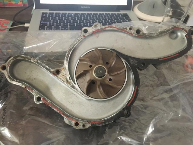

Ayant finalement fait changer ma pompe à eau, je peux confirmer que le tarif de Retro Rosso est bien placé. Je dis ça, je dis rien
Au passage, j'ai récupéré mon ancienne, qui n'avait a priori jamais été changée sur la mienne (77.000 km).
La voici (c'est un bel objet, je trouve
A votre avis, aurait-elle encore pu faire davantage de kms ? Et sinon, ça se revend ce genre de pièces ? Parce que bon, OK, je trouve que c'est un bel objet, mais je suis pas sûr que ma petite famille ait très envie que ça décore le salon

Il est impossible de dire si une pompe à eau est encore valide visuellement.
Les symptômes d'une pompe qui va rendre l’âme sont un léger jeu au niveau de l’axe de turbine, suintement de liquide de refroidissement quand le jeu dans l’axe devient trop important, ou roulement qui gratte à la rotation.

A priori, elle était encore saine : pas de jeu, pas de roulement qui gratte... Ca se revend ce genre de chose ?
Will

C’est risqué de la revendre telle quelle, soit tu la vends en spécifiant à rénover, soit tu la vends reconditionnée

Un reconditionnement coûte aux alentours de 350€.

A 420 Euro celle de Retrorosso, ça ne vaut pas la peine de reconditionner

Aucune idée, pas plus de 50€ en tout cas, si tu rajoutes le prix pour qu'elle soit reconditionnée, tu seras proche du prix de la pièce neuve
