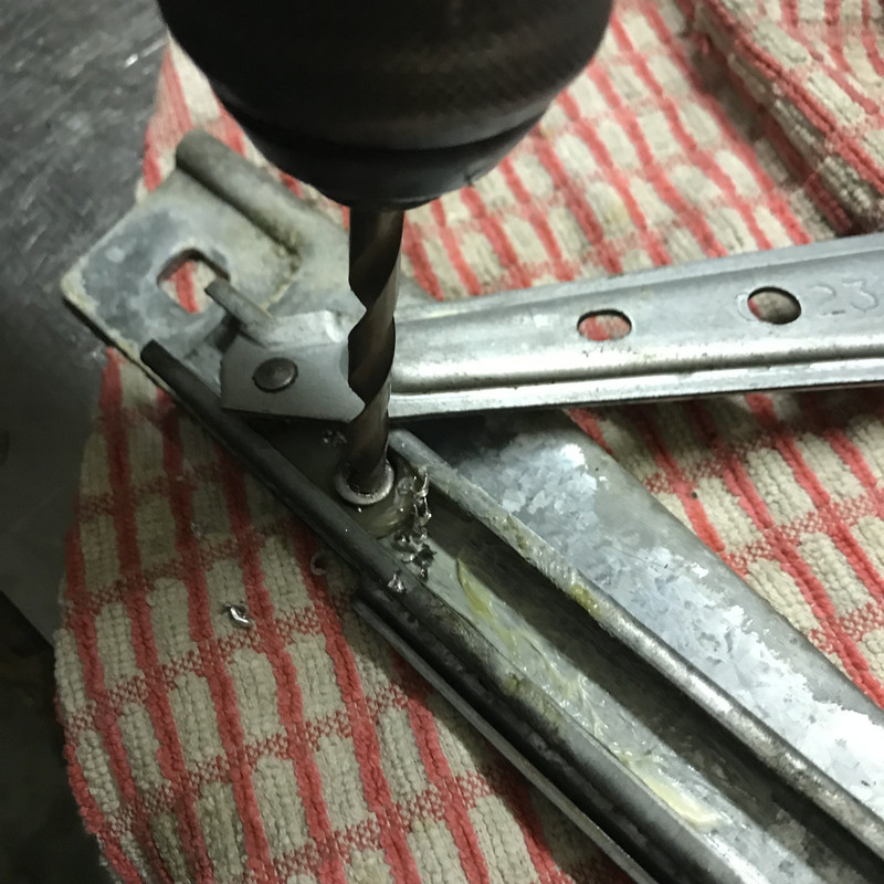

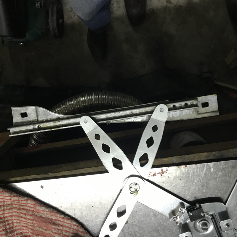

Ce soir je me suis attaqué au changement du mécanisme de lève vitre de Boomerang. A part le démontage de la garniture qui est fastidieuse la greffe de la pièce Alfa Romeo s’est bien passée

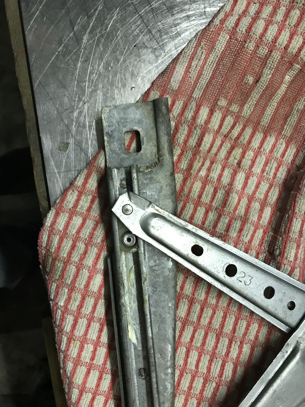

Tout d’abord, récupérer le support de vitre sur le vieux mécanisme
Faire sauter le rivet avec une perceuse
Et le remonter sur le nouveau mécanisme

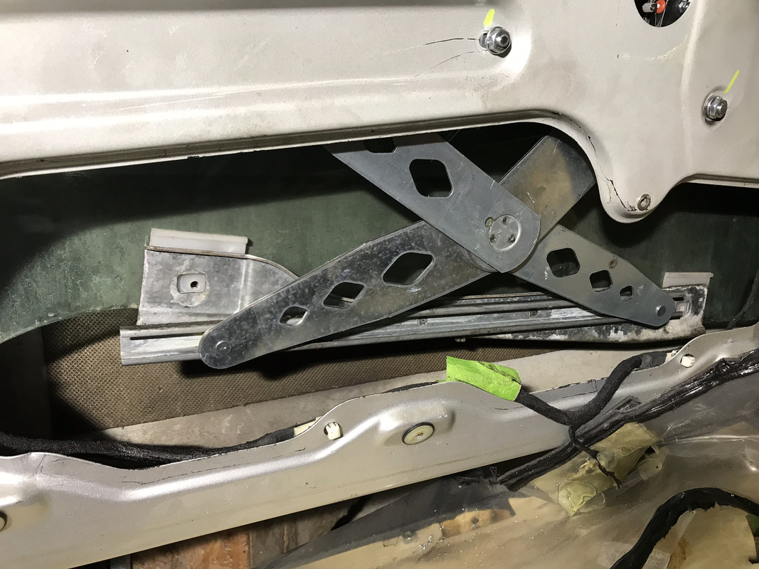

Remonter l’ensemble dans la porte et fixer la vitre dessus

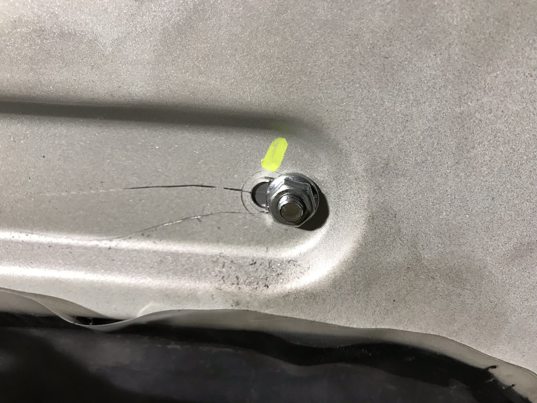

La seule modification à faire pour adapter le mécanisme de GTV 916 est d’agrandir le trou de droite qui tient la deuxième glissière supérieure
Ci dessous le capteur de position de la vitre qui tombe exactement au bon endroit
Ça fonctionne à la perfection et je confirme que le mécanisme d’Alfa type 916 se monte sans problème
La suite demain. Je ferai d’autres photos si certains veulent plus de précisions

Malgré l'écrou qui cache l'agrandissement du trou, on voit bien que tu l'as agrandi avec une lime.
Il y a 2 traces de dérapage incontrôlé, c'est archi-classique avec une lime :lol:
Maserati GranSport '06
Alfa SZ '91
Alfa Giulia Quadrifoglio '18
MASERALFA
Messages : 5903
Re: Boomerang
Message par MASERALFA »
Et ben non, je l’ai fait à la perceuse et les deux traces y étaient déjà, le mécanisme avait été démonté plusieurs fois dans sa vie

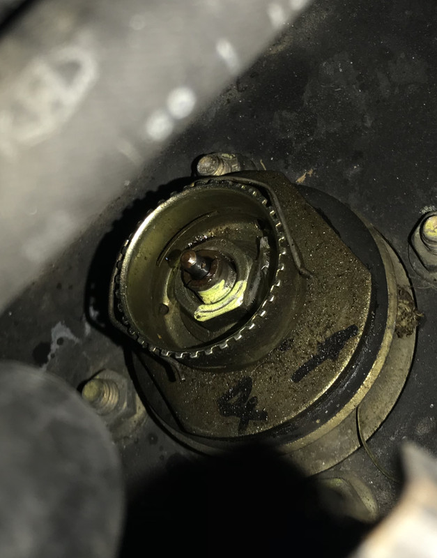

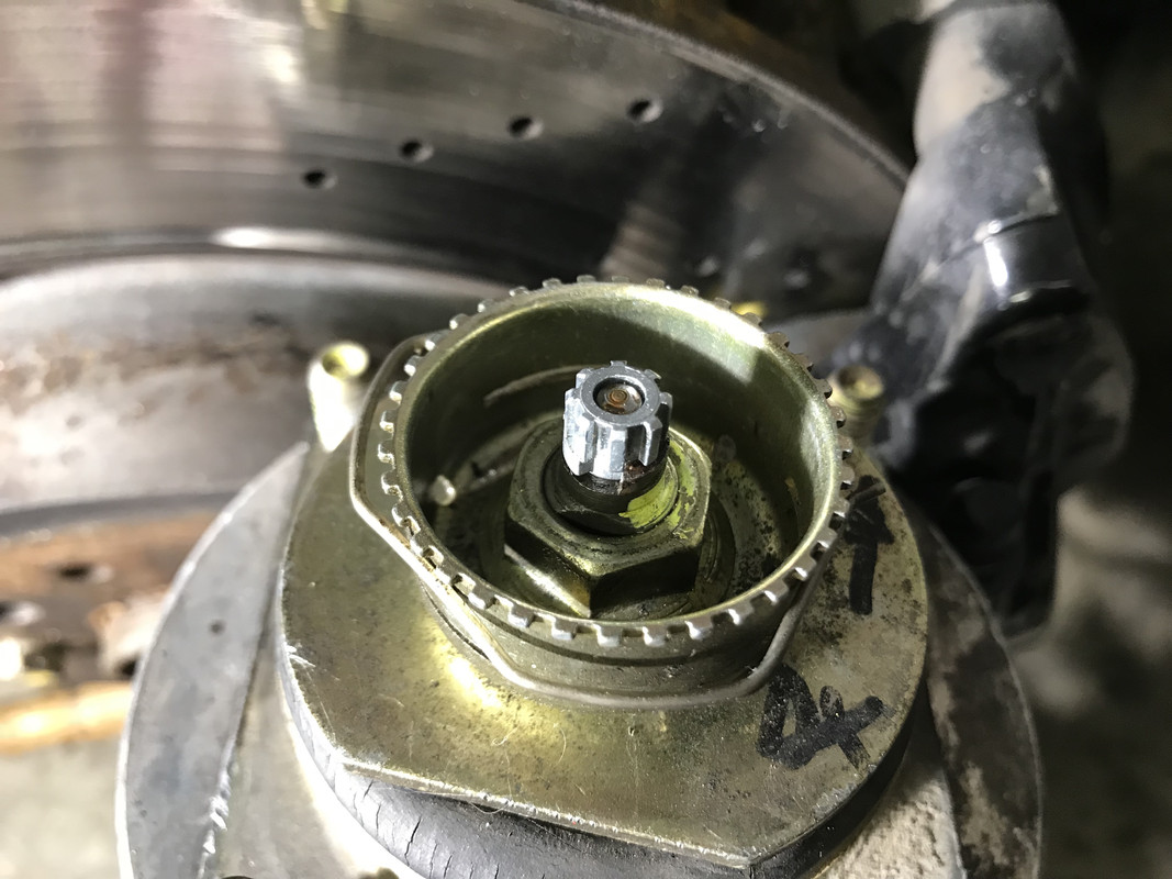

Je continue la profonde révision de Boomerang et je sentais qu’il y avait un problème sur l’amortisseur avant droit
Et toujours cette erreur d’amortisseur d’affichée au tableau de bord.
Et voilà une nouvelle découverte. Les connaisseurs comprendront au premier coup d’oeil

Messages : 4832

Bah oui, comme tu dis :(... Et en plus, il fuit par la tige de réglage, comme sur ton Poussin

Messages : 4832
Re: Boomerang
C’est ce qui me semblait voir sur la photo. :cry:

Je n’espère qu’une chose, que l’avant gauche soit valide. A priori oui! Mais je ne l’ai pas encore examiné.
Maintenant , je me rappelle du moment où cet amortisseur a pris un gros shoot, je revenais d’une expertise judiciaire d’une Maserati Ghibli et je me suis pris un gros nid de poule non signalé et ça avait tapé vraiment très fort :?

Messages : 8911
Re: Boomerang
Bon, si j'ai bien compris il manque un capuchon plastique.
Il aurait cassé et il faisait office d'étanchéité?
Quant à ce choc violent, il n'a laissé aucune trace sur la roue?
MASERALFA
Messages : 5903
Re: Boomerang
Ce qui est cassé, c'est le petit pignon d'entrainement du pilotage de l'amortisseur qui est sur une tige d'action sur la dureté de l'amortisseur. Et en plus, l'huile de l'amortisseur remonte le long de cette tige. Ce n'est plus étanche.
Entre temps j'ai changé les roues et je n'ai pas vérifié si la jante avait été voilée.

Ça y est, c’est réparé, la suspension n’est plus en erreur.
Je remercie Bay de m’avoir procuré deux pignons
voici l’un des pignons remonté sur l’amortisseur
Sur les 4 amortisseurs, deux pignons de cassés, voilà pourquoi la suspension Skyhook était en erreur.
J’ai du mal à comprendre comment ces pignons arrivent à casser

Gio
Messages : 1740
Localisation : 59
Re: Boomerang
Message par Gio »
La qualité de la pièce doit être moyenne ..il faudrait trouver le moyen de faire refaire ces pignons ..
