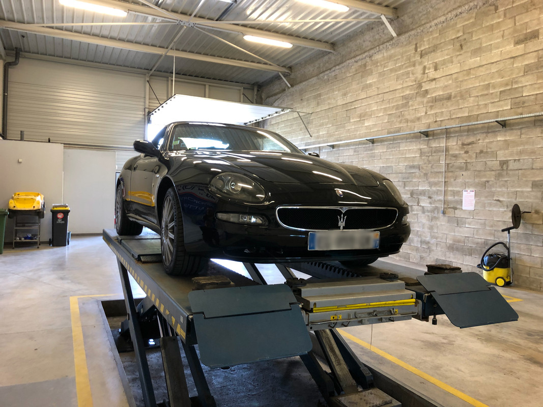

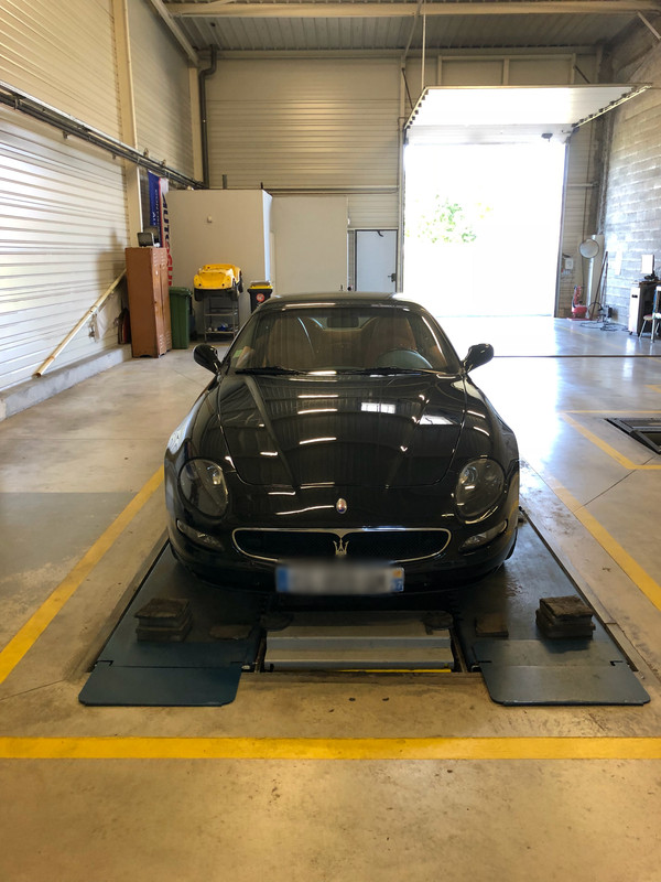

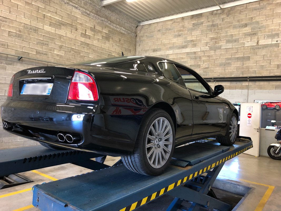

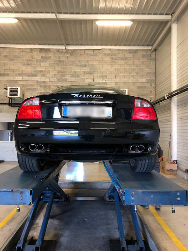

Messagede Lionel » Mar 25 Sep 2018 17:12
Aujourd’hui passage au CT
Ci-joint le rapport :mrgreen:
Le contrôleur la prise en photo sous toutes les coutures :lol:
Moi aussi :mrgreen:
Nous voila tranquille pour deux ans.

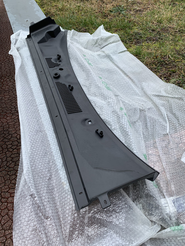

Messagede Lionel » Mar 19 Fév 2019 11:30
Ce matin je suis en repos donc opération bricolage, remplacement de la plaque en plastique sous les essuies-glaces, le plastique avait durcit et les attaches on cassées.
Remplacement du joint de porte côté conducteur également.

Messagede Konimino2 » Mar 19 Fév 2019 14:19
Ou tu as trouvé ça, c est neuf?
Messages: 4866
Inscription: Mar 25 Avr 2017 22:54
Re: Présentation de ma voiture
Messagede Lionel » Mar 19 Fév 2019 15:54
Konimino2 a écrit:Ou tu as trouvé ça, c est neuf?
Oui c’est neuf ca vient de chez :Maze Luxembourg
