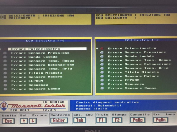

J'ai enfin réussi à faire un testeur qui fonctionne :geek:
Le secret, c'est que le voyant "check engine" du tableau de bord ne clignote pas, mon erreur a été de croire que ce qui fonctionne pour les ghibli gt et les qp4 pas evo s'appliquait.
Petit rappel, j'ai 2 connecteurs raccordés à chaque ECU avec 3 fils.
Le gros blanc, comme pour le test des ghibli gt, est uniquement raccordé aux 13-14 et à la masse, il servira pour le reset de l'auto-apprentissage au prochain épisode.
L'autre, le petit noir, est raccordé au test (8), à la masse et à la sortie "check engine" (27), sauf que celui-là il peut clignoter ;)
En résumé, il faut mettre le (8) à la masse et une LED avec résistance de 680 ohms entre le 12V et le (27) se met à clignoter.
Résultat : sur les 2 ECU, code 1-4, soit "Air / Fuel Ratio" ou "Mixture strength" selon les traductions, et comme dit la doc :
The Mixture Strength error is the most complicated one to fix as it may be caused by numerous components [etcetera...]
Me voilà bien avancé.

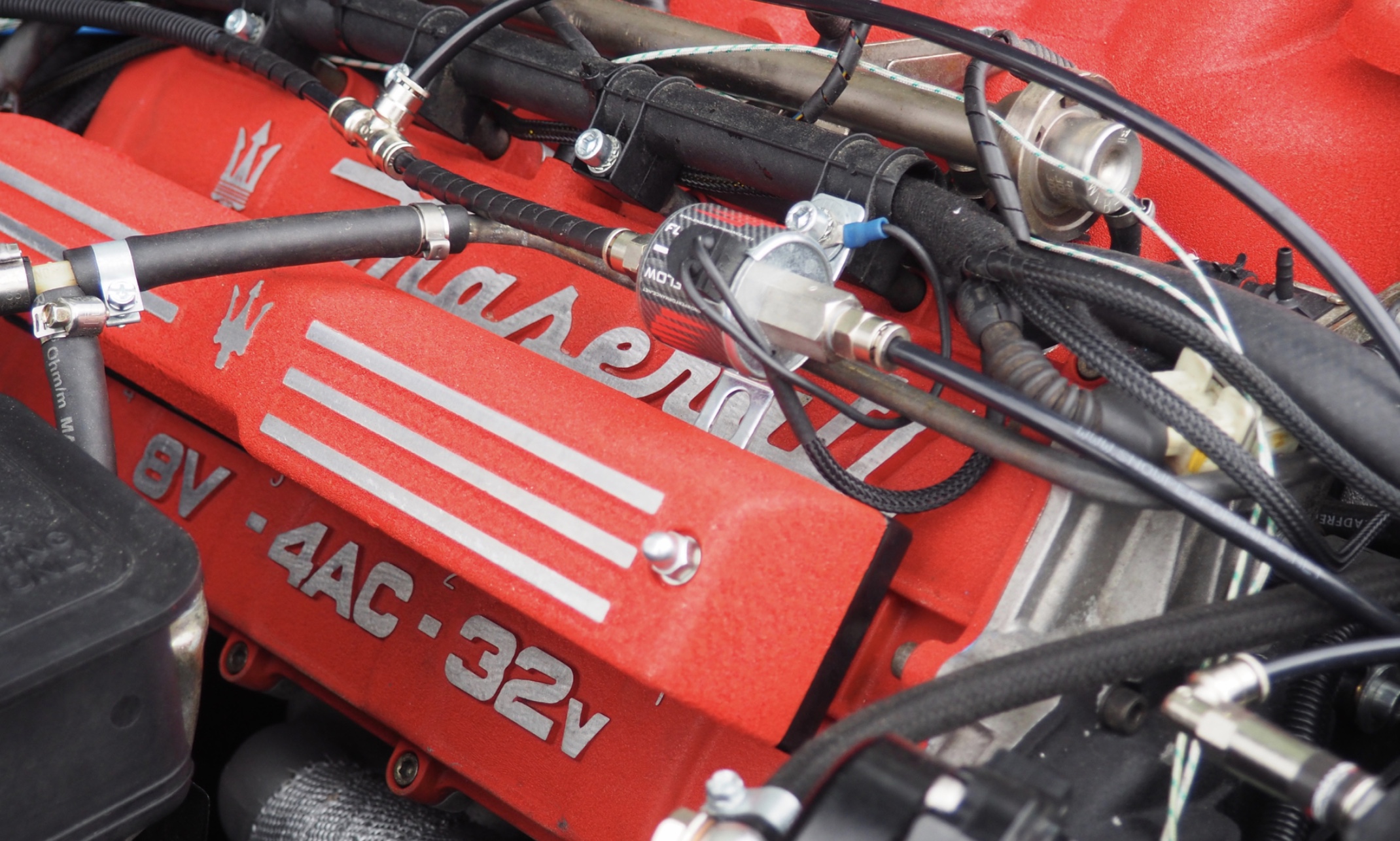

Edition de fin de journée : j'ai découvert que le régulateur de pression d'essence renvoyait de l'essence par la durite sensée mesurer la pression dans l'admission... voilà peut-être enfin la cause principale de mon problème de fonctionnement beaucoup trop riche.
Alpa présente une adaptation dans son fil "qui cherche une Z..." mais ça me semble un peu compliqué pour moi.
A suivre.

Je crois que la fuite d'essence dans l'admission est la cause de mon problème.
J'espère trouver un régulateur de pression rapidement.

KoolChaine a écrit : Edition de fin de journée : j'ai découvert que le régulateur de pression d'essence renvoyait de l'essence par la durite sensée mesurer la pression dans l'admission... voilà peut-être enfin la cause principale de mon problème de fonctionnement beaucoup trop riche.
A suivre.
Exactement comme sur la mienne ! C'est bizarre, je n'ai jamais entendu parler du meme probleme sur les biturbo pre-Ghibli. Pourtant le regulateur de pression semble etre le meme. La seule difference c'est la pression de fonctionnement qui est legerement plus elevee sur les Ghibli et v8.
Tu peux essayer d'utiliser un regulateur de bi-T (avec un teton en bas), le pb c'est la place entre le regulateur et la plomberie qui passe en-dessous. Tous nos regulateurs sont reglables donc la pression n'est pas un pb.

J'ai compris le principe et trouvé un mécano bon en circuits sertis. Plus qu'à trouver le régulateur et les différents raccords à bon rapport qualité-prix (pas facile) et amener le tout au tuyauteur en semaine aux heures d'ouverture (quasi impossible).
Thomas
Quattroporte IV 2.8 evo
KoolChaine
Messages : 146
Inscription : jeu. 21 juil. 2016 22:50
Localisation : 81
Localisation : 81
Re: Quattroporte IV 2.8 Evo
Message par KoolChaine »
Et voilà :roll:
C'est un peu le bazar vu de près, c'est que en utilisant un régulateur pas d'origine rien ne tombe en face : pour le fixer faut adapter le support, l'espace entre les 2 retours des rampes d'injecteur est trop serré, j'ai dû le fixer tordu pour pouvoir fixer le manomètre, etc...
J'ai utilisé un régulateur de pression réglable AEM, réglé à 3 bars :
J'ai fait refaire la durite aviation entre le régulateur et le retour réservoir :
(pour info le côté gauche, côté retour réservoir, c'est du 12mm pas de vis en 1.50)
En tout cas je n'ai plus de "Check Engine Light" 8-)
