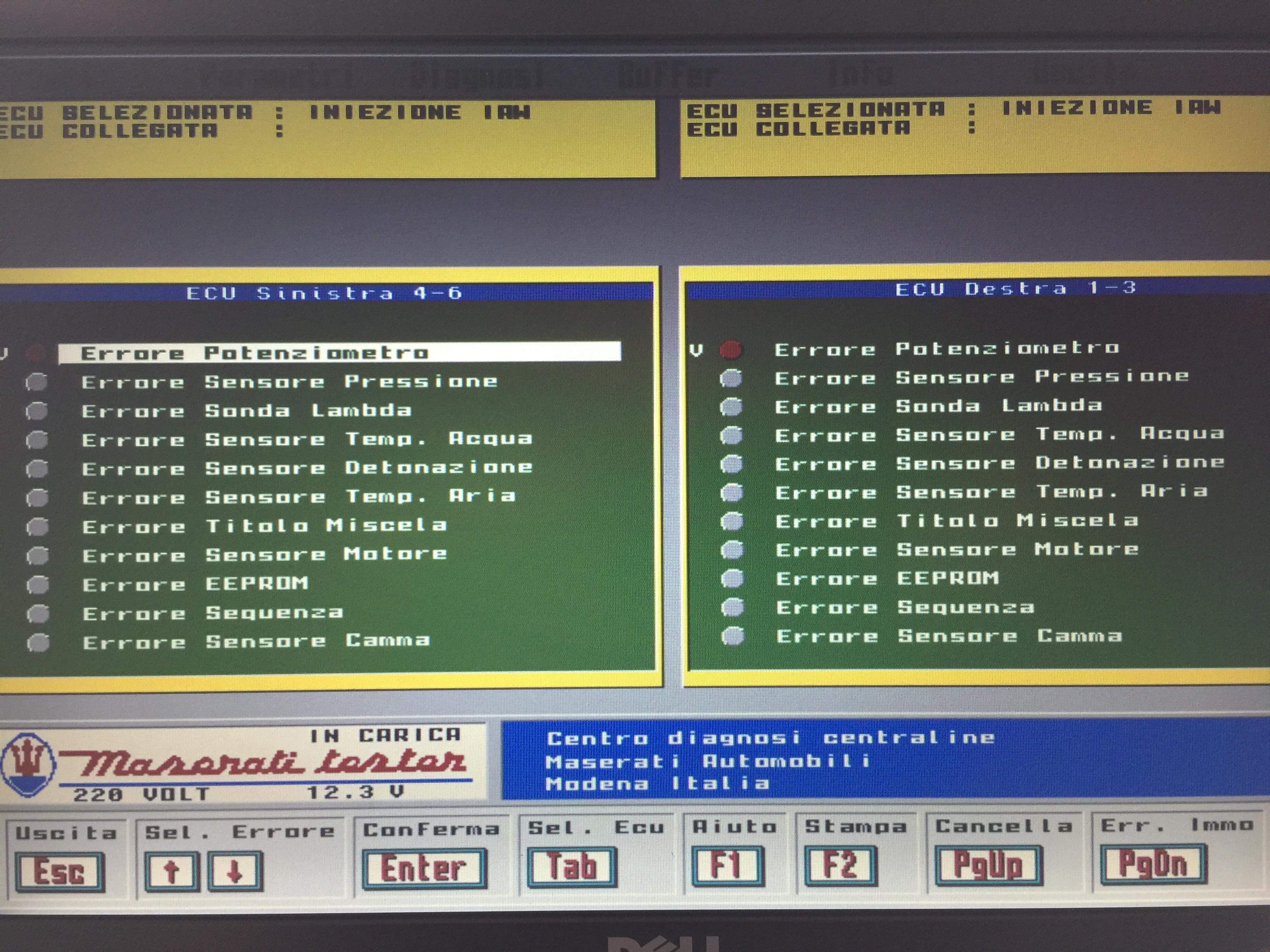

J'ai enfin réussi à faire un testeur qui fonctionne
Le secret, c'est que le voyant "check engine" du tableau de bord ne clignote pas, mon erreur a été de croire que ce qui fonctionne pour les ghibli gt et les qp4 pas evo s'appliquait.
Petit rappel, j'ai 2 connecteurs raccordés à chaque ECU avec 3 fils.
Le gros blanc, comme pour le test des ghibli gt, est uniquement raccordé aux 13-14 et à la masse, il servira pour le reset de l'auto-apprentissage au prochain épisode.
L'autre, le petit noir, est raccordé au test (8), à la masse et à la sortie "check engine" (27), sauf que celui-là il peut clignoter
En résumé, il faut mettre le (8) à la masse et une LED avec résistance de 680 ohms entre le 12V et le (27) se met à clignoter.
Résultat : sur les 2 ECU, code 1-4, soit "Air / Fuel Ratio" ou "Mixture strength" selon les traductions, et comme dit la doc :
Edition de fin de journée : j'ai découvert que le régulateur de pression d'essence renvoyait de l'essence par la durite sensée mesurer la pression dans l'admission... voilà peut-être enfin la cause principale de mon problème de fonctionnement beaucoup trop riche.
Alpa présente une adaptation dans son fil "qui cherche une Z..." mais ça me semble un peu compliqué pour moi.
A suivre.

Me voilà bien avancé.The Mixture Strength error is the most complicated one to fix as it may be caused by numerous components [etcetera...]
A suivre.

Et voilà
C'est un peu le bazar vu de près, c'est que en utilisant un régulateur pas d'origine rien ne tombe en face : pour le fixer faut adapter le support, l'espace entre les 2 retours des rampes d'injecteur est trop serré, j'ai dû le fixer tordu pour pouvoir fixer le manomètre, etc...
J'ai utilisé un régulateur de pression réglable AEM, réglé à 3 bars :
J'ai fait refaire la durite aviation entre le régulateur et le retour réservoir :
(pour info le côté gauche, côté retour réservoir, c'est du 12mm pas de vis en 1.50)
En tout cas je n'ai plus de "Check Engine Light"
