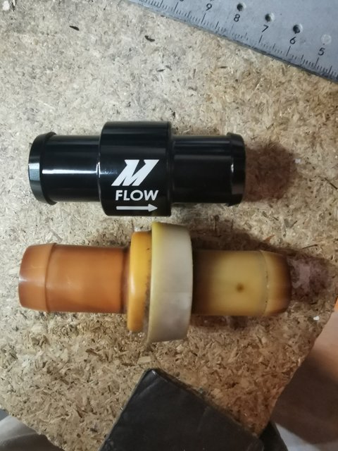

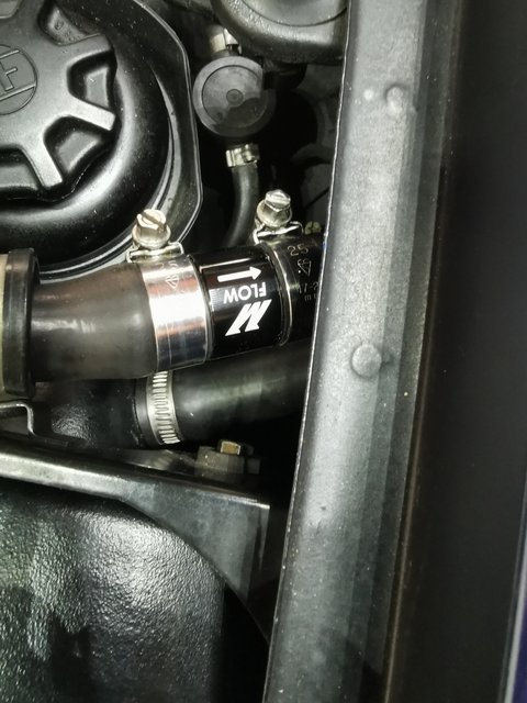

Je reviens vous montrer le montage de la valve mishimoto. Les tubes sont un tout petit peu plus large que l origine, mais ça rentre sans pb. Je me suis aidé un peu d un décapeur thermique qd même pour assouplir les durite. Le flux de la moshimoto est un peu plus libre que l originale. Voilà voilà. Pour moi c est une bonne alternative si tant est que cette valve ait une utilité
Au passage, nettoyage complet du séparateur et nouvelle peinture vermiculee

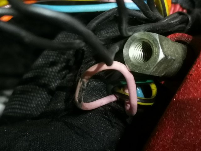

Grâce à sa super valise on a pu voir que la bobine n2 déconnait. Après enquête et divers essais on a trouvé un fil d alim qui avait frotté sur la culasse à l arrière donc pas bon... Je vous encourage à vérifier car c est assez serré derrière et il y a de gros paquets de fils... Voilà j ai plus qu à remettre en place avec mon super scotch tissus reçu aujourd hui et acheté par hasard. J ai été visionnaire sur ce coup

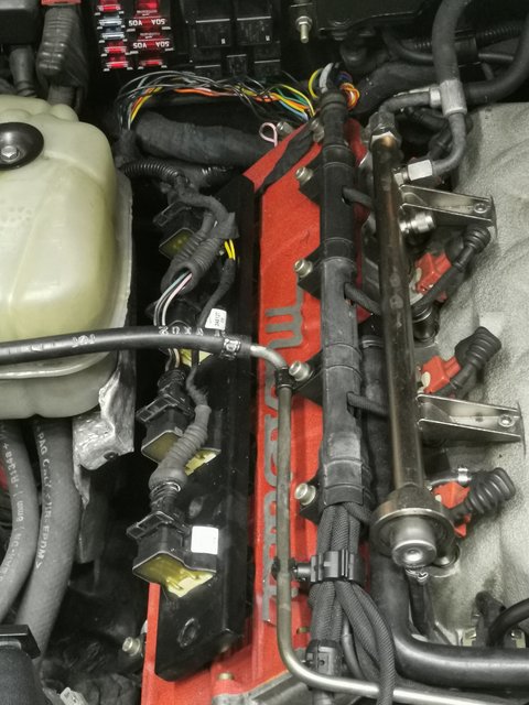

En tout cas cette histoire ne fait qu étayer le fait que dans cette baie moteur tout est serré et il faut être très vigilent aux ajustements. Je l avais fait pour les tubulure mais j avais négligé les câbles. Mea culpa on ne m y reprendra plus.
