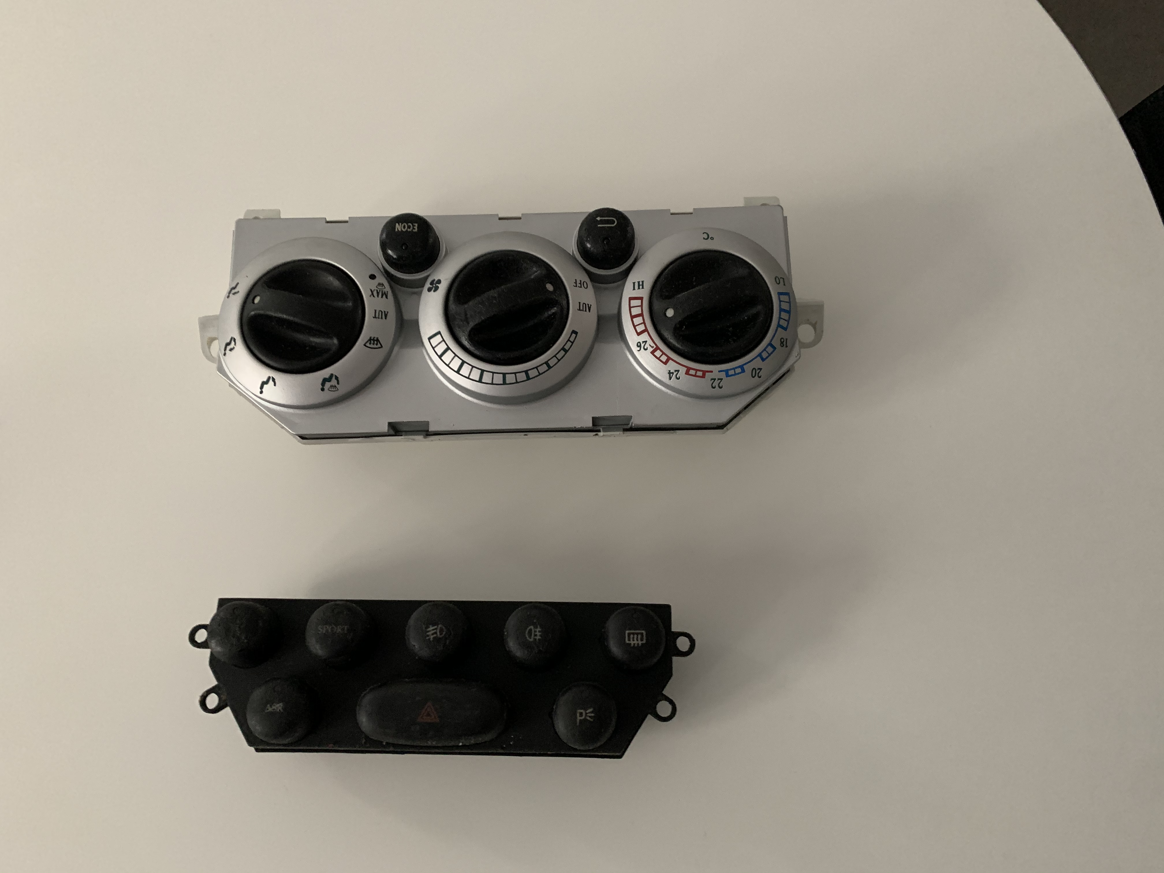

Hello, j’habite Paris, Marie, un enfant et
Voici photos si j’arrive à les télécharger

Merci pour les infos mais je cherche process pour démonter avant de la console la où il y a les boutons de la clic, etc et la ce que je vois se rapporte plus à démontage de la console centrale et de l’arrière, vous n’avez rien d’autre sur démontage avant de la console ? J’ai trouvé pour 4200 mais pour 3200 rien ? Merci par avance
Messages : 8930
Re: 3200 GT
Déjà fait, deux fois, mais je ne pense pas avoir de photos, je regarde.
Mais il faut:
1. Enlever l'autoradio
2. Enlever le tiroir metal qui entoure l'autoradio
3. Ca devrait te donner accès à l'une ou l'autre vis qui tiennent en place la console, mais je ne suis pas certain de l'existence de celles-ci, je me demande si çà n'est pas simplement emboité.
Quoi qu'il arrive tu y verras bien plus clair une fois l'autoradio retiré.

Il y a effectivement une petite vis de chaque côté. Elles sont cachés par le cadre en métal qui maintient l'autoradio.

merci encore c’était exactement cela, 2 vis à enlever derrière autoradio et ensuite déboîter la plaque de console en faisant levier par le haut, cela vient tout seul
