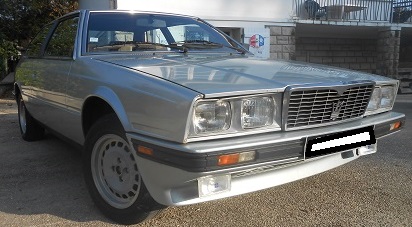

Tout d'abord, sa face de miss Italie 84's

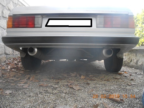

OUI, OUI, il s'agit bien de sorti d'échappement moto ?, et c'est comme ça tout du long ?, je ne pense pas que cela soit d'origine :lol:
Un son digne d'un rat's bike, mais qui fait son effet.

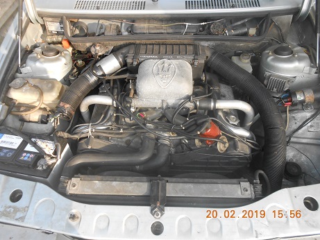

Et pour finir le cœur de la belle (que je trouve vraiment très belle), et je me répète encore, mon dieu qu'elle est belle :Maze
Pour l'histoire et connaitre un peu mieux l'organe principale ; Embrayage, distribution, turbos, et autre refait par un pro (reconditionné et/ou changé) j'attends une liste de l'ancien propriétaire avec tampon du garage en charge des travaux. Lorsqu'elle sera dans mon antre, je pense m'attaquer une bonne fois pour toute à ses réglages poussoir, ça l'air rigolo.

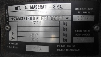

pour finir je pense qu'il s'agit de la pièce d'identité, qui peut éventuellement me donner plus de détails sur sa vrais nature (origine/option/version) ???
Et cette fiche qui ne me dis rien de son contenue ?

Merci pour ces photos.
Hé c'est une 2.5 litres ta Biturbelle :
Biturbo Exportation (2.5 litres) : Tipo AM 331B25 moteur Tipo AM 453
Les jantes sont celles des Biturbo II mais le tableau de bord est encore celui rectangulaire des Biturbo I .

Le numéro de série du moteur est gravé sur le bloc à l'arrière côté passager. Il faut une fibre optique pour aller voir ça car c'est inaccessible.
Par contre la plaque photographiée authentifie un 2.5 litres, à moins que le moteur d'origine ait été changé pour un 2 litres ?
C'est cela que je voulais dire. Si c'est le bon moteur, 2,5, ca doit regorger de couple.
Mais dans la présentation initiale, freddy disait 2l 18 s. Si c'est une indication du vendeur... Soit il n'y connait rien, soit...

C'est vraiment grisant tous ces retours d’expériences et de connaissances, et je vous en remercie, d'autant plus que le sujet reste délicat et me tiens à cœur, connaitre un véhicule de fond en comble comprend également son pédigrée exacte.
Comme le souligne plm et maserano, l'ancien propriétaire n'est pas un spécialiste, et il est également resté sur la base d'un 2 litres, je cherche à le joindre, mais il ne m'a pas parlé d'échange moteur, et il avait déjà depuis plus de 5 ans ?, remonté au source semble impossible, reste une démarche chez Maserati ?
Une caméra sur fibre optique :( (idées reçu, merci Maserano),
Du coup connaissant l'emplacement précis, le bras de mon gamin de 3 ans et demi et un appareille photo en macro ont eu raison du cliché suivant, et miracle, enfin les chiffres parlent d'eux même. AM453 200270,
Reste à déterminer s’il s’agit du moteur d’origine ?, mais cela me convient déjà parfaitement.

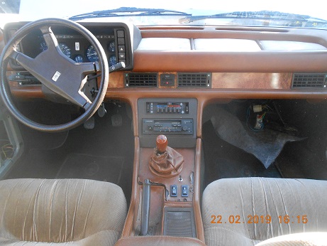

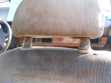

Une petite vue de l'interieur, le cuir vraiment pas top, certainement une vache folle des années 80 :oops:
Deux truc vraimeent dingue sur cette voiture, je vous le dis qu'elle respire la classe, je vais en mettre sur toute les voitures ! hyper pratique le coup du disque de stationnement intégré dans le pare soleil
Et le cache tige en velour s'il vous plait (et même a l'arriére) je trouve encore des trucs de folie. ENCORE ENCORE

Ah du coup très bonne surprise. C'est un modèle 2.5, et avec le bon moteur.
le vendeur ne devait vraiment rien y connaitre...
Ca va envoyer (même si ca prend moins de tours qu'un 2l).

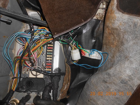

Je dois absolument reconditionner les étriers arrières et la boite à fusible avant de me rendre compte vraiment. j'ai hâte, mais pas de précipitation :twisted: .

Pour l'échappement, tu as raison, une seule sortie normalement, mais c'est plus jolie 2, et sa doit faire une jolie bruit!
Merci pour la confirmation, j'étais perdu sur sa véritable identité, j'y vois plus claire de jour en jour, et grâce à vous tous, les sorties ne me plaisent pas, mais j'ai d'autre priorité, pour le bruit, les voisins non plus n'aiment pas :roll:

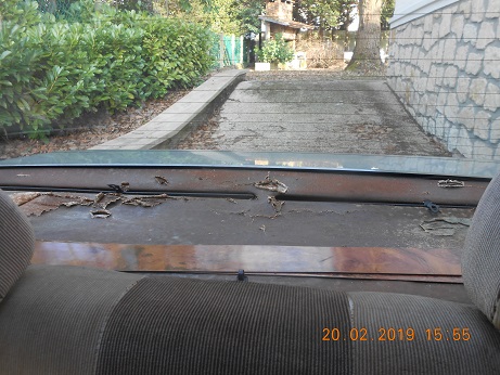

Pour les yeux, ci-dessous le dessastre (coté chauffeur).
Pour ce qui est du simili, je pense avoir été un peu trop vite, le grains n'est pas le même, la teinte diffère un peu (je suis daltonien, mais ça n’excuse pas), j'ai cherché partout, et a vrais dire, comme je dois refaire l'ensemble des cuirs, je me dis tant pis, et comme je vais le faire moi même, je me re-dis tant pis, je verrais plus tard si je mets la mains sur un cuir qui me botte d'avantage.
