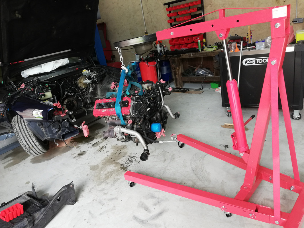

Gros entretien en cour sur la qp de grpl

Y a du boulot, le stockage de la voiture pendant 4 ans au soleil de Barcelone a été plus vicieux qu'il n'y paraissait.
Je ne m'explique pas l'usure de l'embrayage à 40.000km,
je fais de la ville mais la c'est énorme comme usure
Citroën SM Carburateurs 1971

Quelles sont les interventions à prévoir sur le bloc moteur (hormis distri-Ppe à eau)?
Coussinets bielle, vilebrequin, chaine aac?
biturbo1984
Messages : 3131
Localisation : 89
Re: Quattroporte IV V8 Evo
Message par biturbo1984 »
Rien de tout ça.
C'est surtout pour tout les joints collier et durite. Car il y a des fuite partout.
Ont devait simplement faire vidange distribution au début :lol:
Apres essais routier je lui ai dit que l'embrayage était hs ou l'emeteur d'embrayage .
Et une fois sur le pont des fuites d'eau et d'huile partout sur le bloc.
Donc grpl a décidé que l'ont sorte le moteur et grosse révision.
Souflet de direction et de rotules aussi..
Enfin il y a du boulot en perspectives ^^
