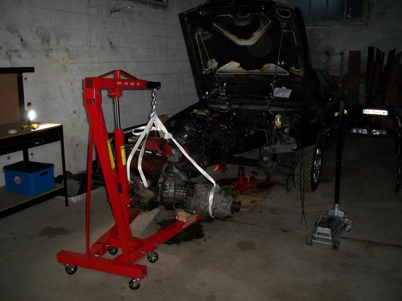

Salut les coupains!
J'ai profité d'un peu de temps libre pendant ces fêtes de fin d'année pour continuer tranquillement le préparation à la dépose de l'ensemble moteur boîte:
Toni78
Messages : 106
Inscription : dim. 29 juil. 2018 22:32
Localisation : 44
Re: La Quattroporte IV 2.0 de 1996 de Toni78
Message par Toni78 »
Salut les coupains! :)
J'ai envi de dire... Ca, c'est fait!
Prochaines étapes:
- Dépose de la boite pour contrôle de l'embrayage
- Contrôle visuel du moteur pour déterminer les durites/joints à remplacer
- Démontage des collecteurs d'échappement (et listing des joints/boulons,écrous à remplacer)
- Contrôle des turbos (dépose chez un spécialiste ou DIY?)
- remplacement de la distribution/pompe à eau
- nettoyage du compartiment moteur (pinceau et essence F! :) )
- contrôle de la crémaillère
Après, je ne sais pas jusqu'où aller sur ce moteur... Faut-il que je contrôle les coussinets, les chaines d'AAC etc??
Voilà, voilà, ça avance doucement, mais surement... ;)
Messages : 13311
Belle étape ! On voit que t'es bien équipé !
C'est beau cet ensemble moteur-boite ;)
