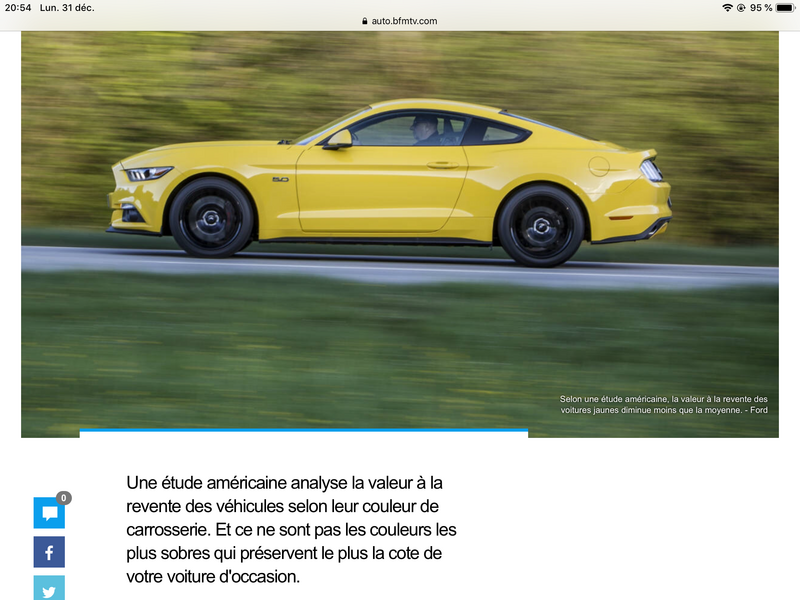

Une petite dernière pour finir l'année.
Je l’savais...
« Selon une étude américaine, la valeur à la revente des voitures jaunes diminue moins que la moyenne. »
A l’année prochaine.
