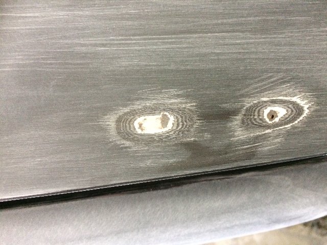

Messages : 4836
Re: Biturbo 4.24v phase 1
Joli. On dirait du bois.
Donc en comptant les ronds, ta peinture à 5 ans. :lol:

joeley a écrit :Joli. On dirait du bois.
:lol: :lol: C'était aussi mon idée. ;)
Mais c'est plutôt 5 couches!! :shock:

Bon , pas mal de travail de carrosserie surtout sur le coffre et la porte conducteur. :?
Des attaques sur beaucoup d'éléments mais bonne surprise au démontage, pas de découverte alarmante.
La voiture a été visiblement soignée plusieurs fois .. :roll: A suivre..

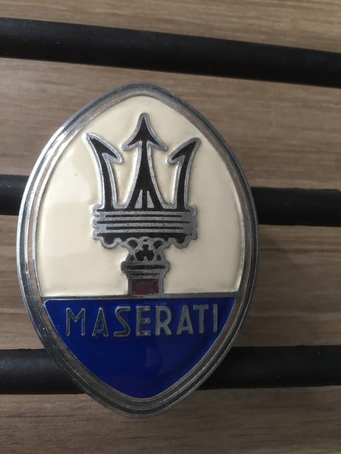

Message par dd63 »
Petit retour sur mon insigne coffre. Inspiré par les infos de dromadaire sur "l'émail à froid" et la restauration "moyennement reussi" de biturboparts , je me suis lancé.
Produits Efcolor bleu foncé, ivoire et rouge foncé. C'est du remplissage avec cuisson des couches successives de la poudre à 200°.
Très difficile de pas coller la poudre sur les autres couleurs et les finitions deviennent compliquées.
Pour finir j'ai poncé pour unifier( rendu mat) et vernis carrosserie.
Je suis très satisfait du résultat, coût moins de 10€. 8-) 8-)
4.24v / Si 2500 / 222 SE

Tu as fait des émaux

Super boulot :Maze

dd63 a écrit :Petit retour sur mon insigne coffre. Inspiré par les infos de dromadaire sur "l'émail à froid" et la restauration "moyennement reussi" de biturboparts , je me suis lancé.
A développer , la restauration des insignes ;)

Bravo, c'est un super coup. Les insignes, avec les gravillons et projections/chocs, ont quasiment toujours des défauts.

Tu as fait un tuto pas à pas?

Message par dd63 »
Non pas de tuto mais j'ai fais pas mal d'essais. Pour faire comme ceux d'Emiliano c'est simple il n'y a qu'une passe par couleur et la couche "émaillée " est unie. Seulement ça calque le fond de l'insigne et je trouve ça moche.
J'ai galéré pour charger et former le "bombé". C'est de la poudre qui doit cuire pour se superposer, là 3 ou 4 couches.
