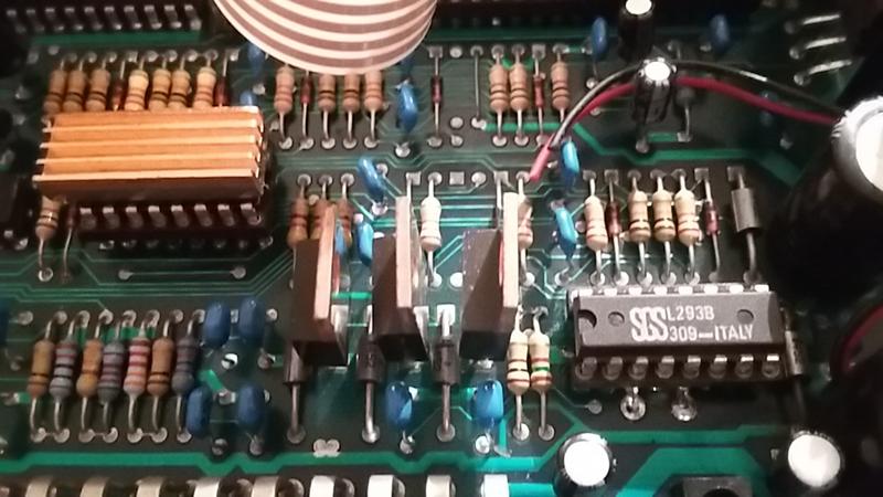

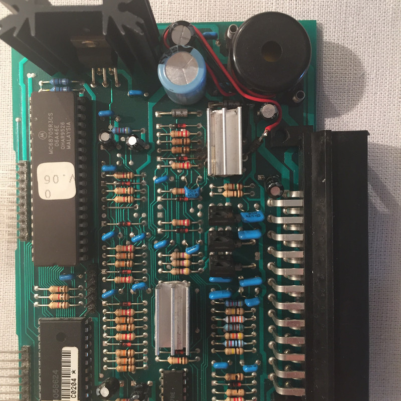

Voici les deux versions des cartes des anciens boitiers. Les cartes et meme le microprocesseur sont interchangeable
Les cartes comportent deux composants L293 qui sont sous-dimensionnés car montes sans radiateurs. Ils controlent les vannes de l'aeration et le bip. Ils crament. Comme ca (les fils et modifs sur la carte semblent etre d'origine, c'etait presqu'un proto):

Il faut coller des dissipateurs sur les deux composants L293. Les dissipateurs s'achetent en Chine pour kedal. Ceux que je montre sont carrement en cuivre, le top. Ils ont un autocollant special qui conduit la chaleur.
Mes L293 sont dans des supports, voir la section REPARATION ci-dessous.
REPARATION
Il faut acheter sur ebaize ou ailleurs des L293. N'achetez surtout pas des copies sans marque, uniquement des TI, Motorola, STM, SGS, bref les vrais fabricants de semicons.
Les versions L293D sont moins chers mais moins puissantes. Il faut prendre les L293, L293B ou L293NE qui tiennent 1A par sortie et pas 600mA comme les D.
Dessouder les anciens composants de ces cartes c'est galere car les cartes sont mal concues: les pistes sont trop fines et on les arrachent avec le composant. Mais c'est reparable aussi avec des petits fils ou meme des plocs d'etains.
Ensuite il est preferable de souder des supports et installer les L293 dedans, mais uniquement si vous collez un radiateur dessus. Sinon il faut souder a la carte car la carte dissipe un peu la chaleur.

Le 293 qui claque c’est celui qui est le plus proche du connecteur. C’est celui qui a explosé sur la photo d’Alpa, et sur mon boîtier, on voit qu’ila été changé. Pour améliorer la fiabilité on peut:
- Ajouter de la soudure sur le plan de masse côté soudure pour augmenter la dissipation thermique sur les pattes centrales du composant qui sont faites pour cela,
-Coller avec de la colle thermique un dissipateur sur le dos du composant comme on peut le voir sur la photo de mon calculateur. Rien à souder, il suffit de coller.

ghibli30 a écrit :Le 293 qui claque c’est celui qui est le plus proche du connecteur. C’est celui qui a explosé sur la photo d’Alpa, et sur mon boîtier, on voit qu’ila été changé.
Non les deux claquent. Les vannes sont controllees par les deux L293. Je pense que ca depend de la version du composant (des fois la plus puissante, des fois non), et peut etre du fait de laisser le recyclage ou autre chose allume en meme temps, je ne sais pas.
Ca ne fait pas toujours un trou dans le composant.
