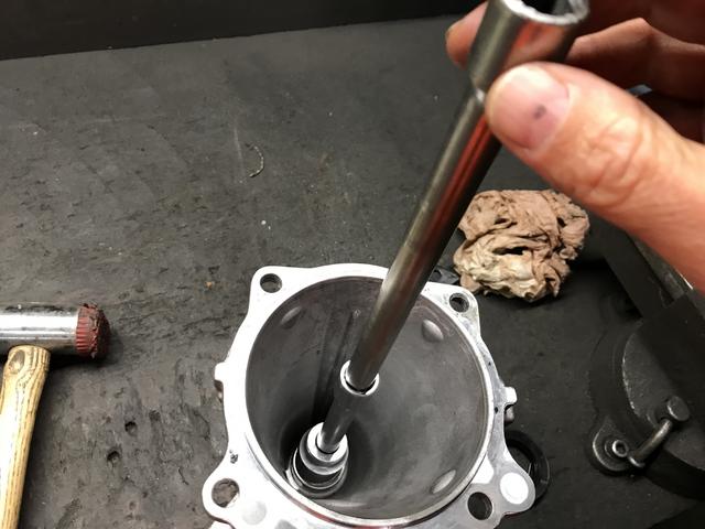

Comment tu extrais le roulement à aiguille.

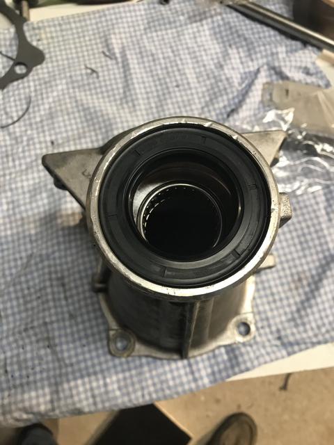

Il faut prendre un jet en bronze ou plastique d'un diamètre entre 36 et 40 mm pour être en appuie sur le bord du roulement, mais si tu n'as pas de bronze ou plastique tu peux mais uniquement pour le démontage le faire comme moi avec une douille de 27 et une rallonge et tu frappes avec un maillet.
Attention à ne pas le faire pour remonter le roulement neuf car tu vas l'endommager.

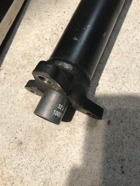

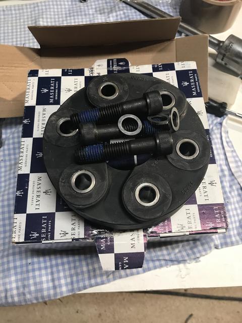

La semaine dernière j’ai pris le temps de la réparer :
-Remplacement du flector eu de la douille du bout de l’arbre de transmission
-Remplacement des joints et du roulement de la tulipe de boite
-Vidange de la boite de vitesse et remplacement du filtre, remise en huile.
