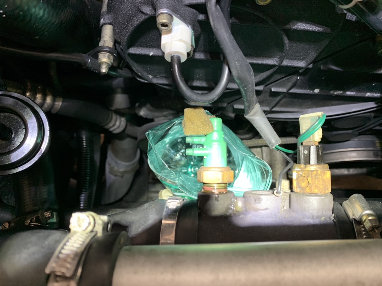

Dans mon cas, c'est le coté reliant la valve TVS.

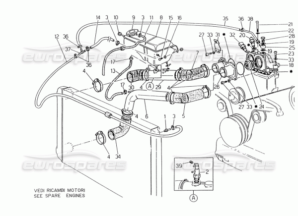

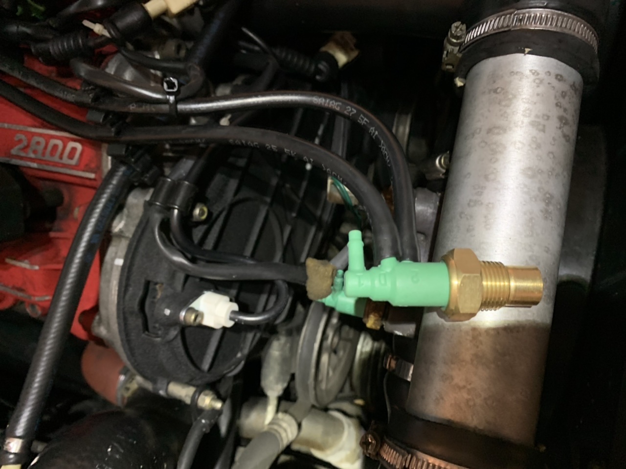

Ce truc:
Pour ce que j'en ai compris, cette valve (qui est visée dans la durite du circuit de refroidissement), vérifie la température de ce dernier, et s'ouvre à une température donnée (un peu après 55° si je ne me trompe) et se referme si on passe sous une température X (vers 37 je pense).
La mienne semble rester ouverte (il ne fait clairement pas 37° ici, plutôt 17 :evil: ).
Alors, trois questions :
1. Pouvez-vous confirmer qu'à l'état normal, cette connexion devrait rester fermée?
2. Est-il normal qu'en position ouverte, le vide ne puisse pas se faire, ou y a t'il une fuite en amont?
3. En attendant remplacement, est-il judicieux de bloquer la durite?

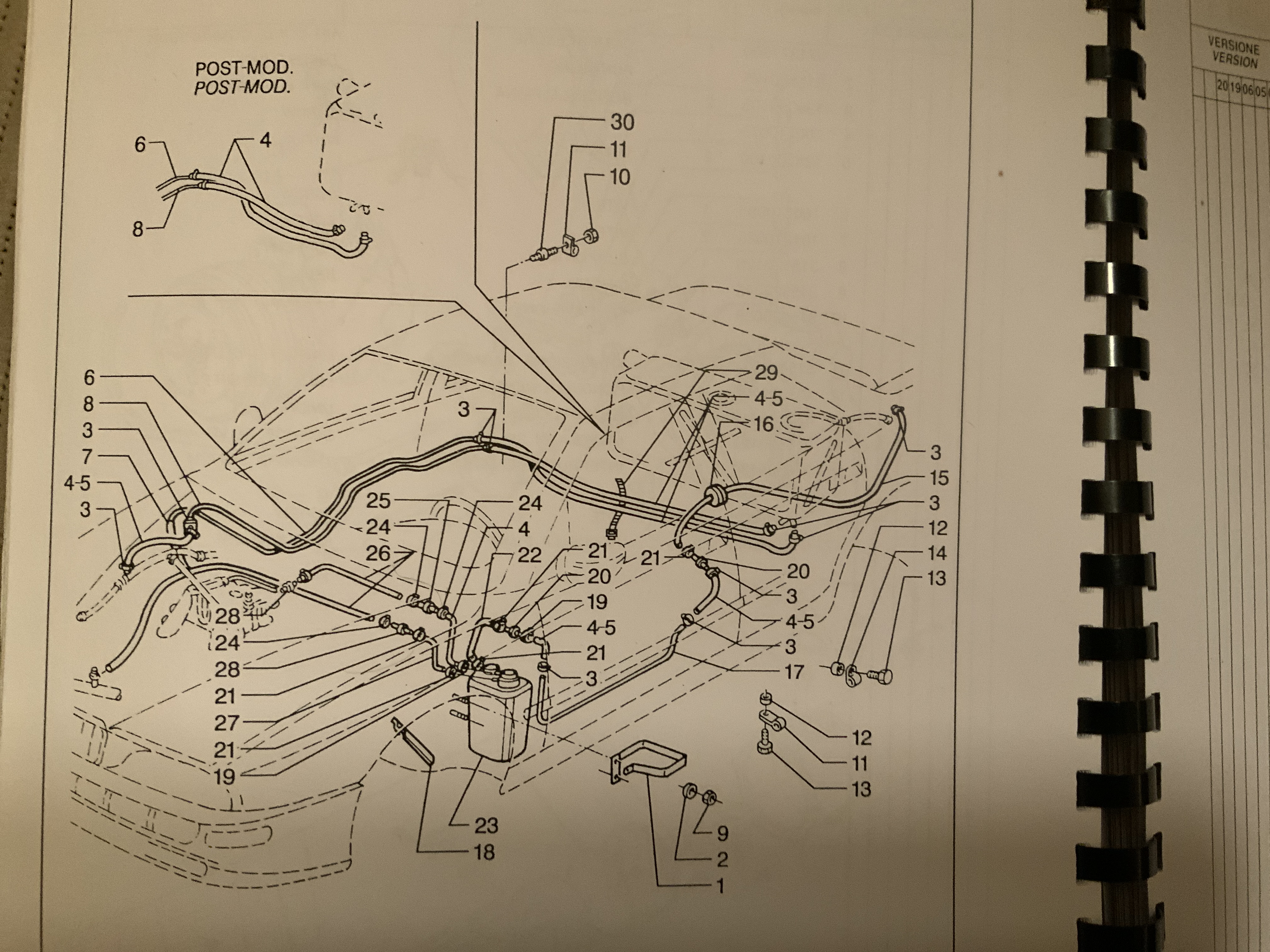

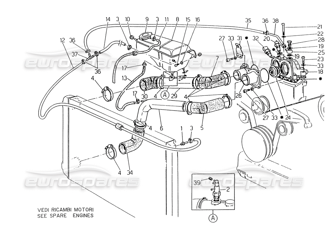

Bon je mets pour tout le monde l avancée de l histoire. Si on est deux, c est qu on est sûrement plus nombreux et y a peut être un des 5 cracs d ici qui va pouvoir dire.
Donc ce thermostat est utilisé pour transmettre une information « attention il fait chaud » au canister de vapeur d esssence du réservoir.
Les explications la

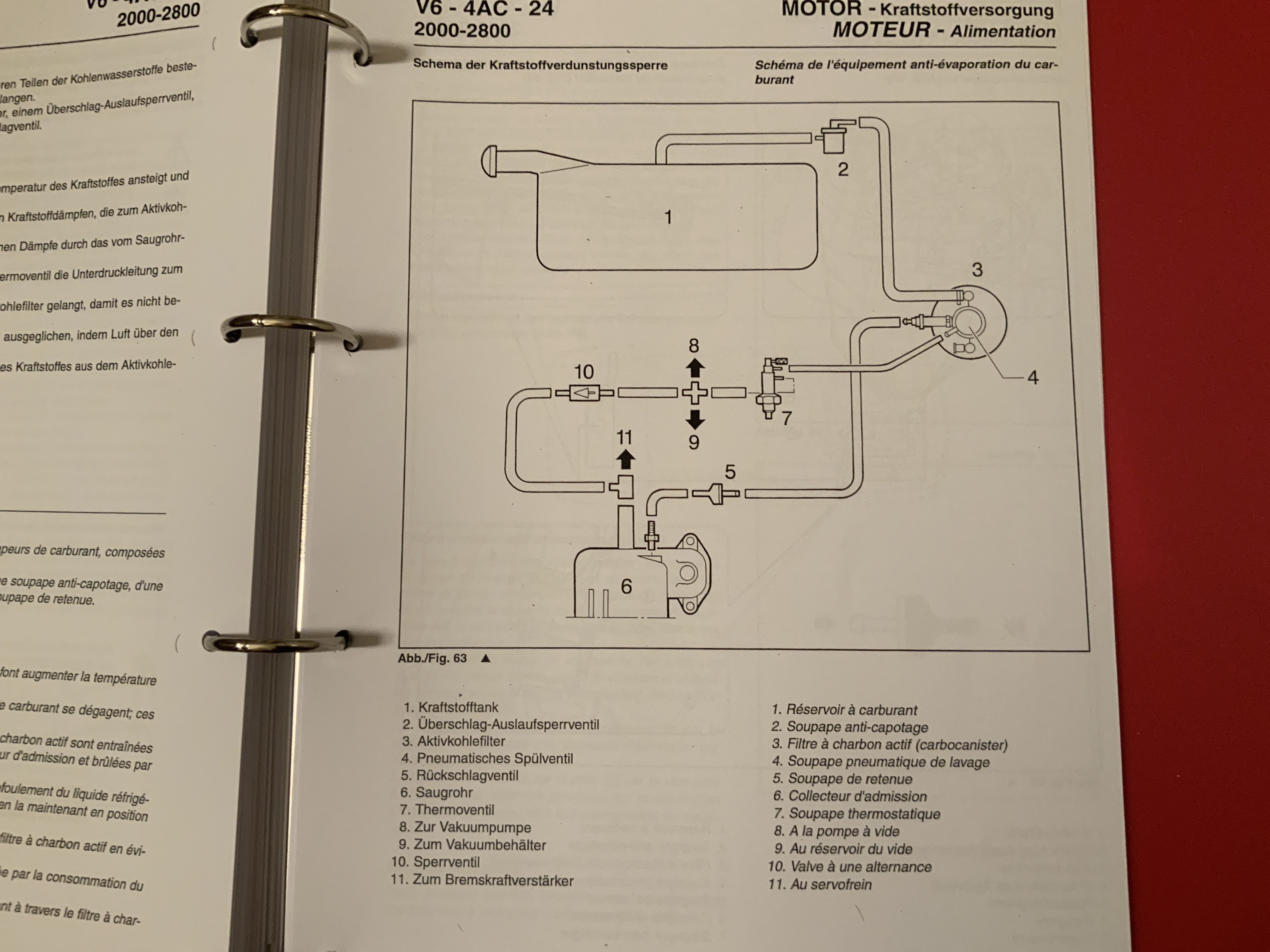

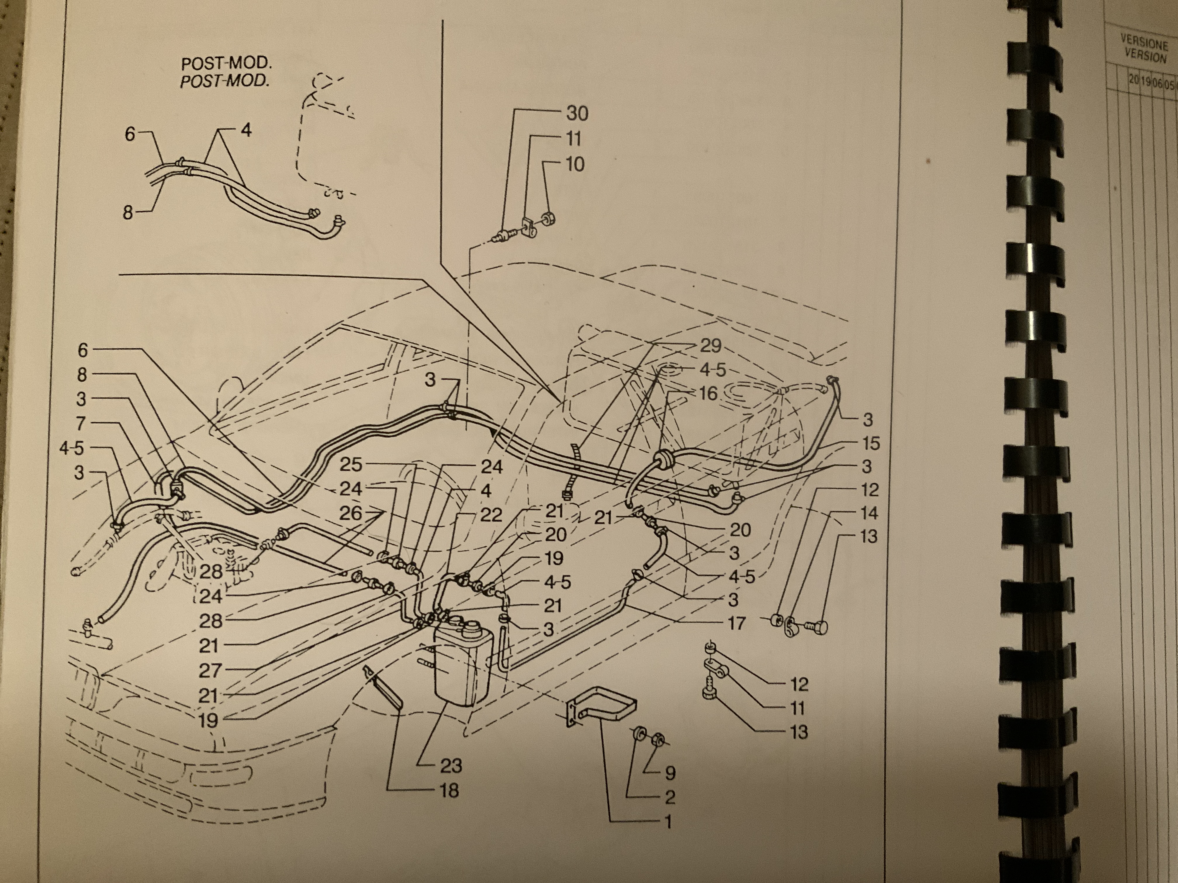

Le schéma
Et la vue d implantation.

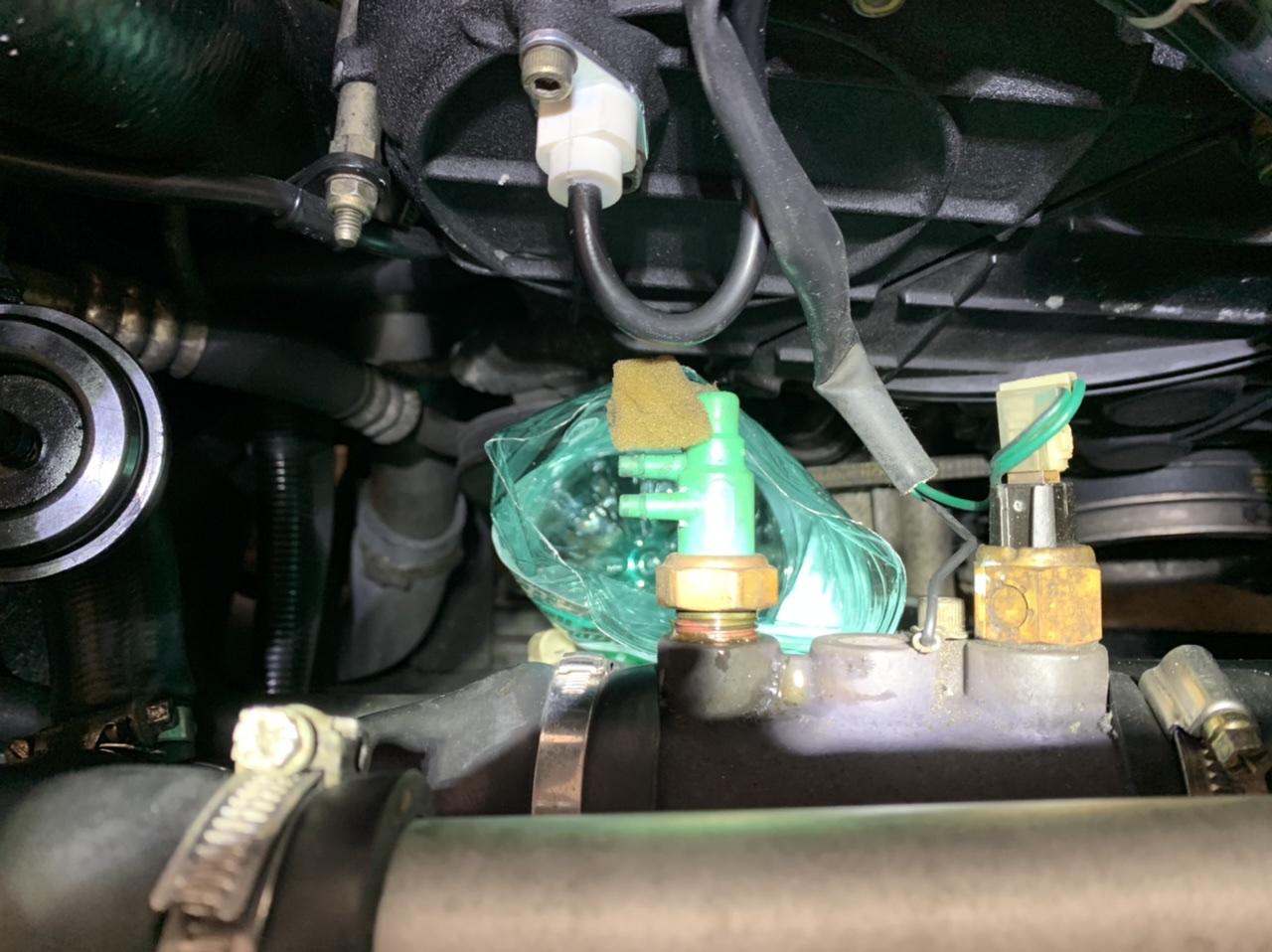

Bon alors si vous avez la pompe à vide qui ne s arrête plus, suivez le conseil geminiesque, débranchez la fameuse valve sur la durite de refroidissement qui revient au radiateur. Bouchez là avec le doigt. Si la pompe s arrête, c est bien qu il y a un problème de dépression sur cette vanne. Sur la mienne, le corps vert tournait.
J ai commande la durite vendredi en Hollande au centre d entretetien des véhicules du futur passé, Delorean, oui c est le même ( une :Maze c est toujours un peu hors du temps de toute façon) et mardi boite aux lettres. Ils sont très forts.
Attention quand vous commandez cela indique livraison gratuite, mais ca c est en Hollande (et peut être aussi en Belgique, c est quasi le même pays non 8-) ). Il faut rajouter une douzaine d e pour la France.
Bref, j ai débranché les durites de l ancienne pour les mettre sur la nouvelle et la....
La pompe à vide s est arrêtée.
C était donc bien ça.

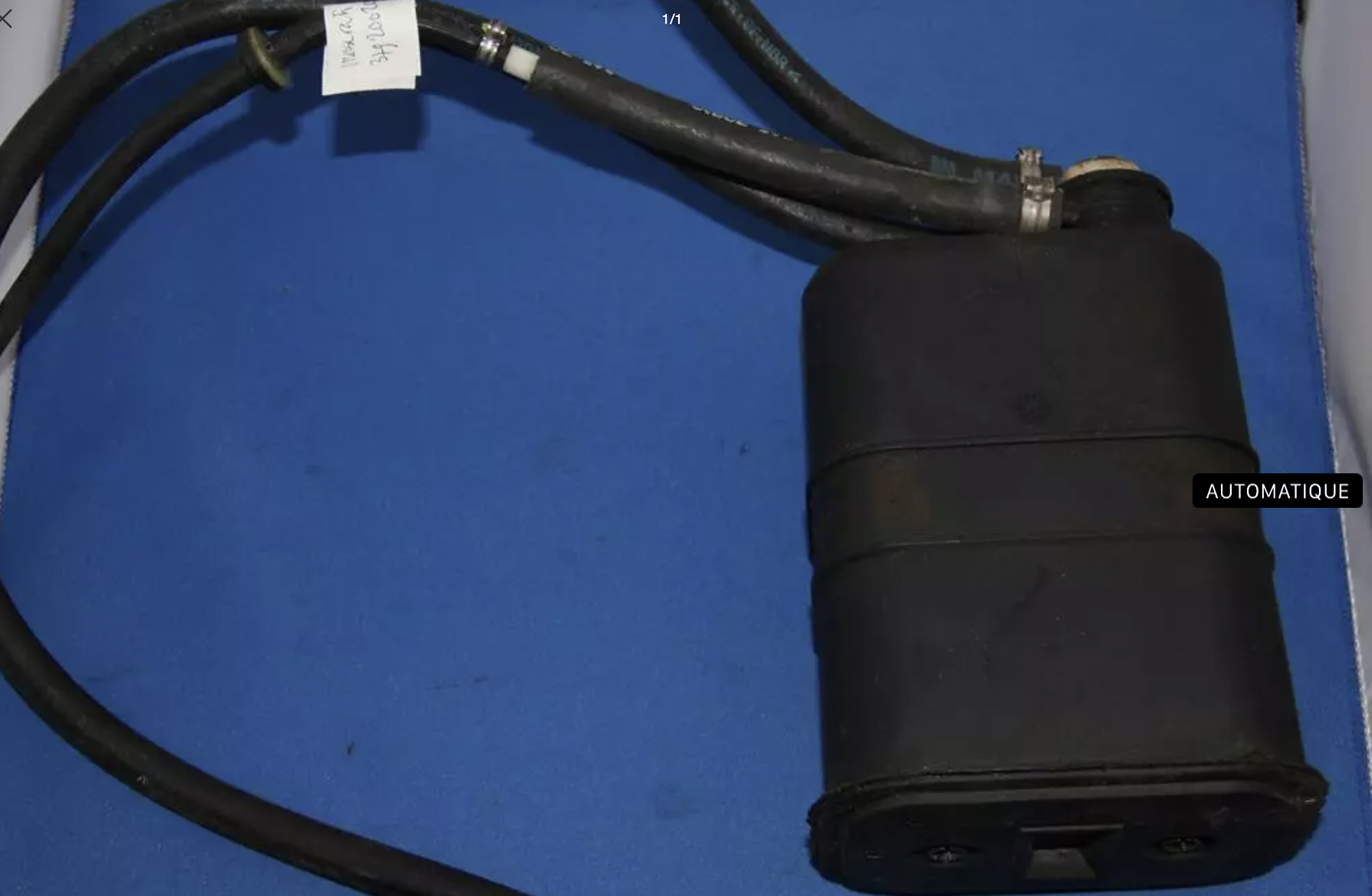

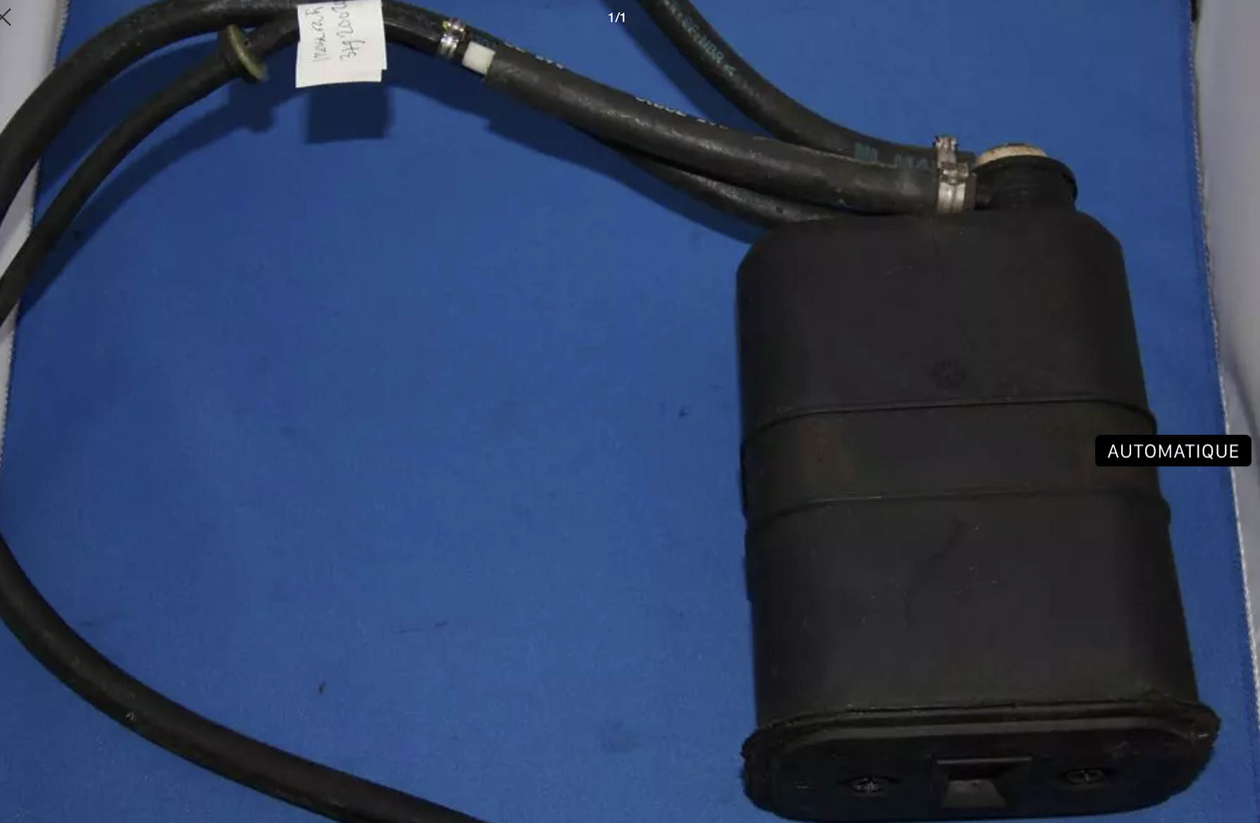

Bon ça, c est le fameux canister au charbon actif qui filtre les vapeurs d essence commande par la fameuse valve thermostat. Il est sous le garde boue gauche.
Question, est ce qu il se remplace ce charbon?
Qui a déjà touché à ce truc?

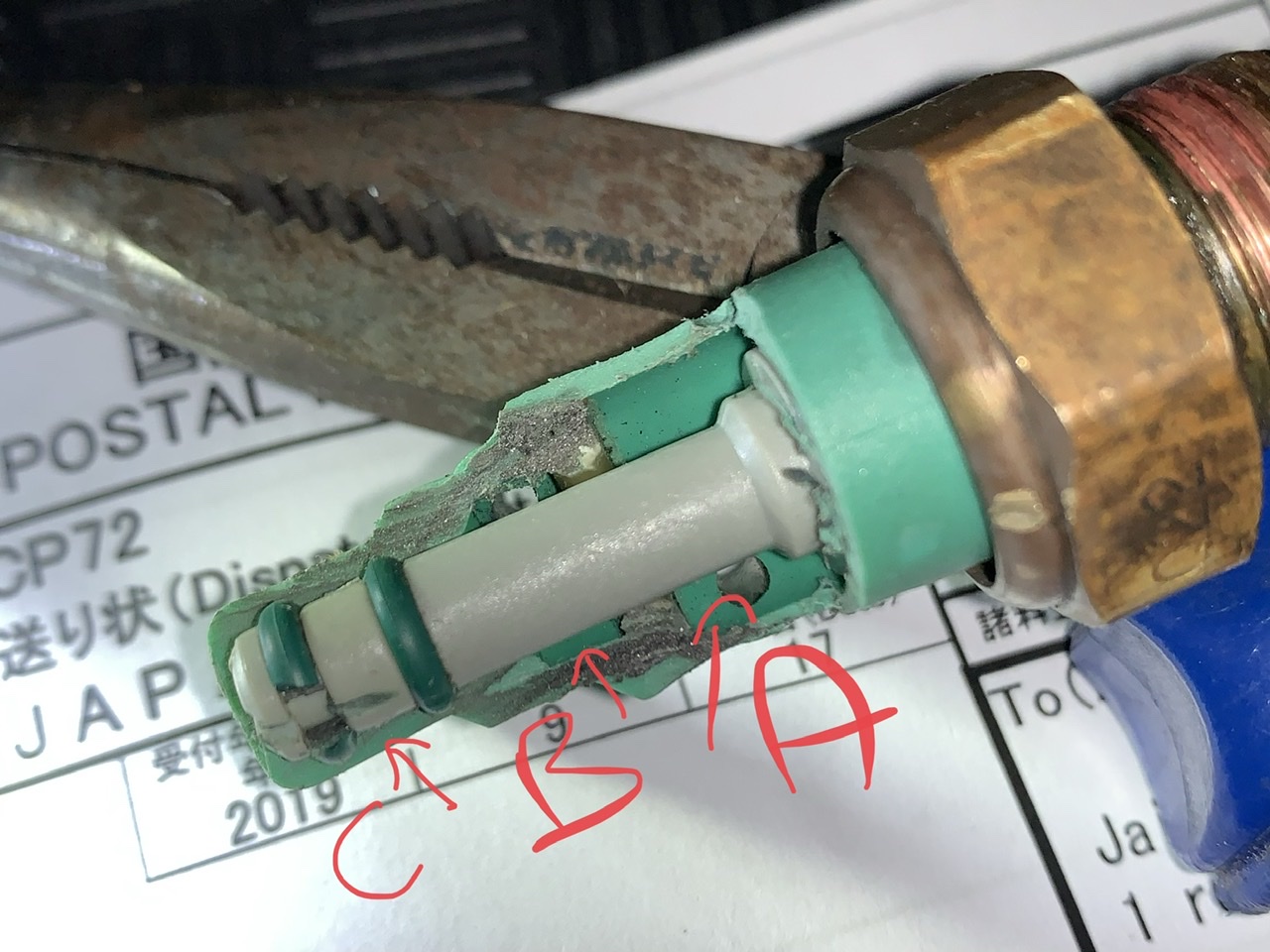

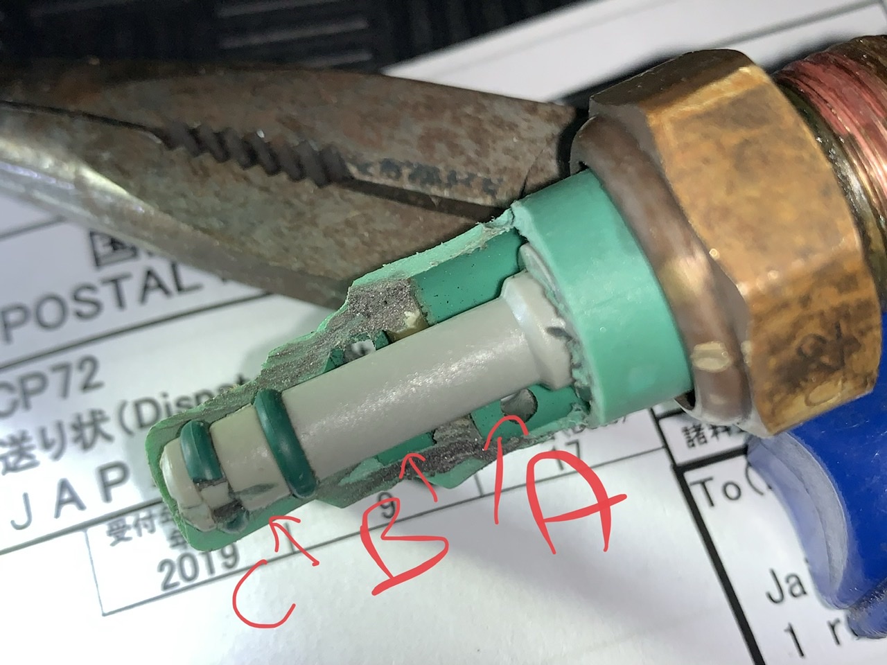

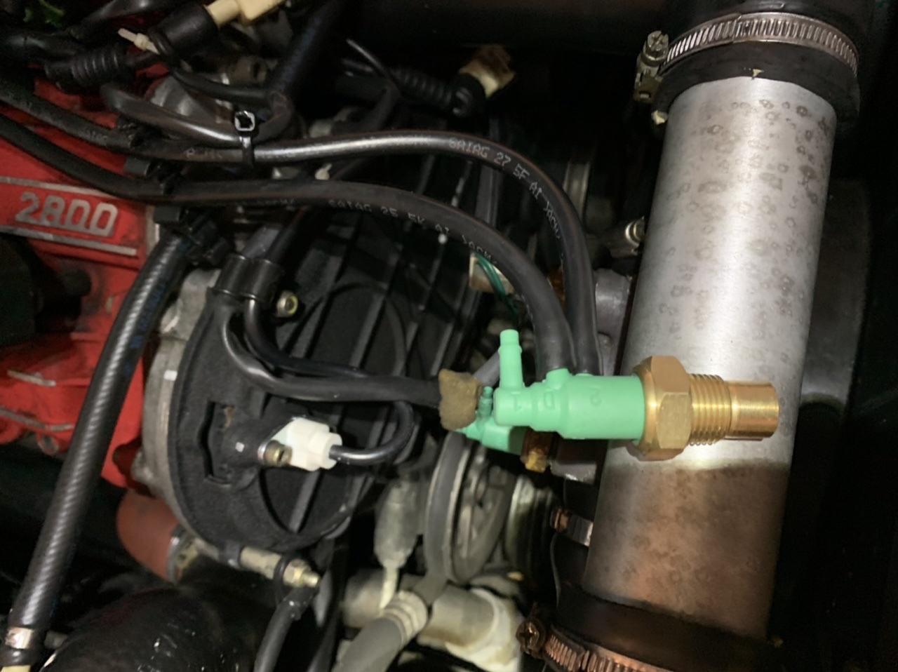

Après démontage, et remontage de la nouvelle valve :

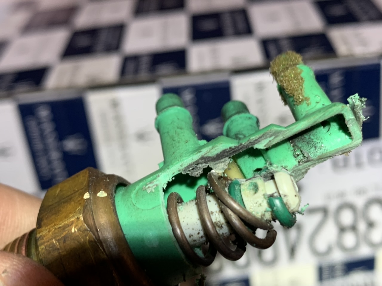

Autopsie de l ancienne :
Un ressort se deplace sur l axe vertical et pousse l âme de la valve (je ne sais pas si c est le mot) en fonction de la température transmise par le corps en laiton de la sonde.
Le corps en plastique est serti dans la base laiton.
Dans la sonde, il y a une première chambre A dans laquelle se fait la dépression. Cela veut dire que lorsque le moteur est froid, la première chambre est sous vide. Lorsque la température monte, l axe se déplace et fait un passage entre les la chambre A et la chambre B, dans ce cas, la dépression est transmise par la durite qui va au canister.
A quoi sert la chambre C. Elle n a pas d autre fonction que de permettre le dégagement de l axe de la valve. Elle est à l air libre, et je ne sais pas pourquoi. En tout cas, la petite mousse sert de filtre pour que ça ne s encrasse pas trop. Mais avec le temps ça se remplit quand même de fines particules.
Deux causes de panne, le corps en plastique se dessertit, la chambre A n est plus jamais en dépression et la pompe à vide shadoke. Les joints d isolation entre la chambre B et C ne sont plus étanches et ça se met à l air libre par la mise à l air du haut et ça shadoke tout le temps.
